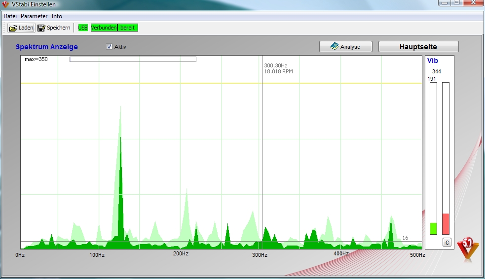

tom550 hat geschrieben:...Allerdings leiten die Sensoren nach ein paar Figuren einen permanenten Drift nach hinten ein... :evil:
Ist wohl bei mir kein Einzelfall wenn man in's VStabi Forum guckt...
Da hast Du mit 99.999% Wahrscheinlichkeit Vibrationen. Ich hätte ein BT Modul um auch im Flug (Schweben) das Spektrum anzuschauen. Die restlichen 0,001% könnten auf eine lose vStabi Platine im vStabi Gehäuse hindeuten. Wackel mal an den Anschlußsteckern. Im Zweifel aufmachen und die Platine mit 4 kleinen Tropfen Silikon auf den Ecken der Platine ins Gehäuse kleben. Ist ein offizieller vStabi Fix, der die Garantie nicht beeinträchtigt.
Nachtrag: Und was Du auch noch probieren solltest, ist die Totzone zu vergößern. Vielleicht ist es Dein Sender, der minimal driftet. Gehe davon aus, dass Du die Nullstellung im vStabi sauber eingestellt hast.
#8526 Re: Helifliegen in München-Süd

mha hat geschrieben:Und was Du auch noch probieren solltest, ist die Totzone zu vergößern. Vielleicht ist es Dein Sender, der minimal driftet. Gehe davon aus, dass Du die Nullstellung im vStabi sauber eingestellt hast
Danke für die Hinweise, natürlich werd ich mir die Mühe machen, die wahrscheinlichen Ursachen abzuarbeiten.
Das mit dem Bluetoothmodul wäre super.
Die Info mit der vergrösserten Knüppeltotzone in der VStabi Software habe ich auch schon aus dem VS-Forum, wird auch probiert, stand auf niedrigen 2.
Auch wenn ich mir nicht vorstellen kann, dass die T12 innerhalb von 2 Minuten einen solch brutalen Drift hat.

Hier ist das Log und n screenshot von der Vib Analyse ohne Blätter aufm Werktisch, Motor mit 30% Regler laufen lassen.
Die Drehzalen der Peaks hab ich jetzt noch nicht auf die Antriebsteile umgerechnet.
Nach Beschreibung der Vib-Analyse von der VS-Webseite würde dieser Graph jetzt noch keinen Grund zur Besorgnis geben,
wenn ich das richtig verstanden habe.
Muss dazu sagen, dass ich während der Session auch noch zwei wahrscheinlich eher missglückte (Wind) Trimmflüge gemacht habe.

tom550 hat geschrieben:Hier ist das Log und n screenshot von der Vib Analyse ohne Blätter aufm Werktisch, Motor mit 30% Regler laufen lassen.
Nicht schlecht, aber auch nicht gut. Ohne Blätter dürfte da kein Peak sein. Mit Blättern, v.a. Heckrotorblättern, wird das noch ganz anders aussehen. Da hilft wirklich nur ein Spektrum mit Blättern. Meine Methode den Heckrotor zu wuchten hast Du aus Sicherheitsgründen schon mal abgelehnt, oder? Dann braucht's das BT Modul. Oh, sehe gerade, das warst nicht Du (http://www.rchelifan.org/viewtopic.php? ... 2#p1247252)
Nochmal zum Peak. Prüfe das Spiel am den Kegelrädern vorne und hinten. Zu eng = Peak.
Im Log ziemlich weit unten sind minutenlang Vibrationen. War das ein Flug?
Stell mal ein Bild Deiner Installation ein. Mini?

tom550 hat geschrieben:Die Drehzalen der Peaks hab ich jetzt noch nicht auf die Antriebsteile umgerechnet.
du hast aber schon gesehen, das wenn du mit der Maus auf die Peaks drüberfährst, das dir die Drehzahl angezeigt wird?

Klar, das mit der mit der Drehzahlanzeige weiss ich schon,
hab's halt nur noch nicht runtergerechnet auf Haupt-, Zwischen- und Heckwelle.
Ich werd die Vib_analyse natürlich nochmal mit Blättern fahren.
Zahnflankenspiel ist eigentlich überall da, wo's sein soll, auch zwischen den Tellerrädern vom Heckantrieb.
Die sind sogar gefettet.
Was mich halt frappiert ist, dass das Abnicken nach hinten nicht gleich von Beginn an auftritt.
Und dass es sehr stark ist. Wenn nicht gegengesteuert wird, schiesst Dir der Heli rückwärts entgegen.
Beim Trockenlauf auf der Werkbank ohne Blätter ist von eigenmächtigem Steuern des Stabi nichts zu merken,
Nick bleibt ruhig.
