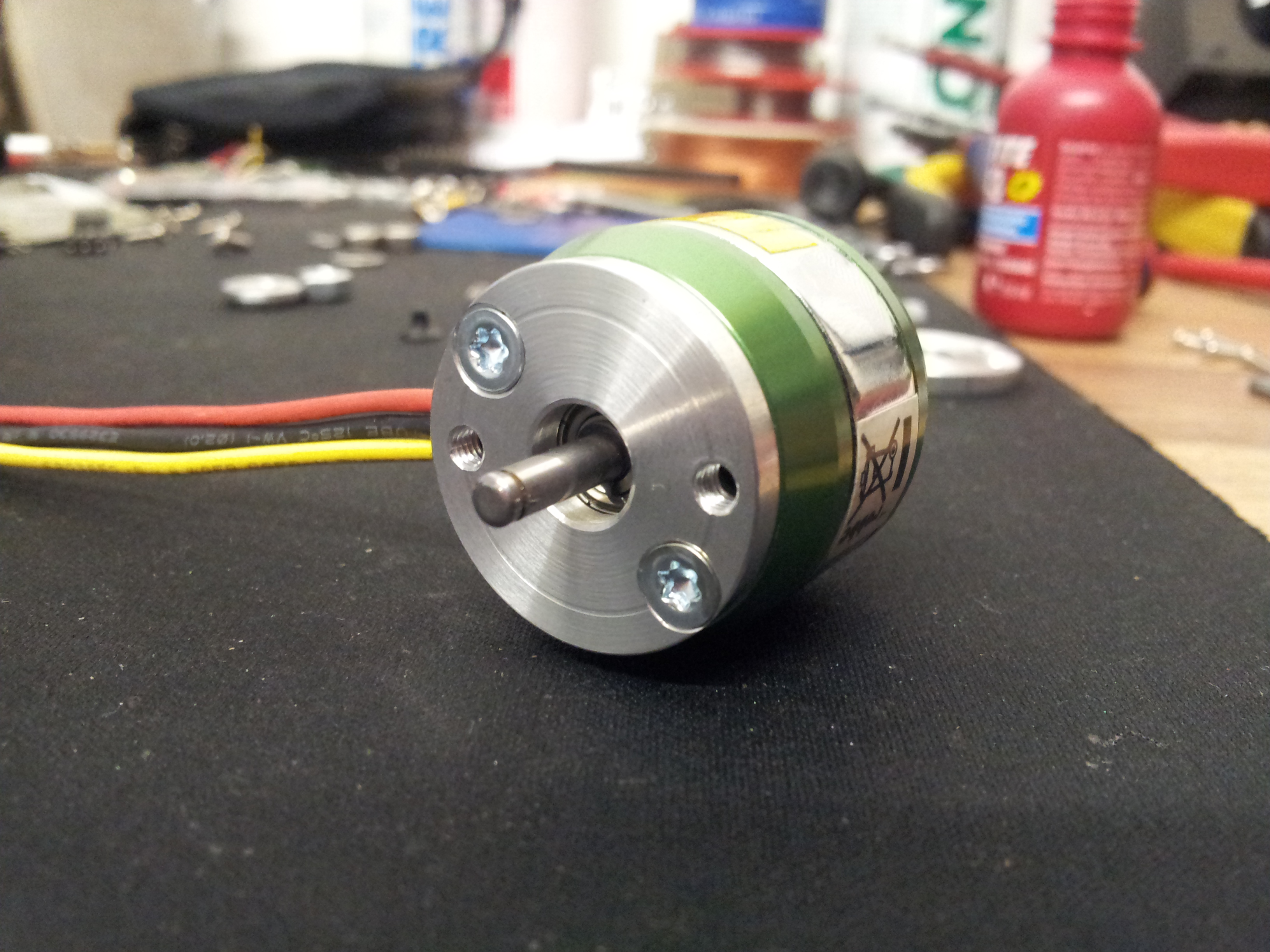

#8536 Re: Der WII-Copter ( Selbstbau-Projekt )
jetzt auch gesenkt
- 20111128_094550.jpg (2.32 MiB) 1057 mal betrachtet

Sieht erstklassig aus, Schachti.
Die Tiger haben übrigens den Ausgang zur gleichen Seite, wie die Roxxy. Ich bin nur eben etwas irritiert: Wenn ich meine Roxxy so hinlege, wie auf Deinem Foto, dann würde sich bei mir die 17mm-Lochung mit den Schrauben decken. Hast du bei der Scheibe auf dem Foto 17mm Lochabstand genommen?
#8538 Re: Der WII-Copter ( Selbstbau-Projekt )
19mm und deine müssten adersrum sein,
mach mich nich schwach ej
#8539 Re: Der WII-Copter ( Selbstbau-Projekt )
Stimmt: Wenn Du meine genau anders herum gemacht hast, dann stimmt es.
Ich war nur verwundert, weil meine Roxxy auch anders herum sind. Ist Roxxy nicht gleich Roxxy?
