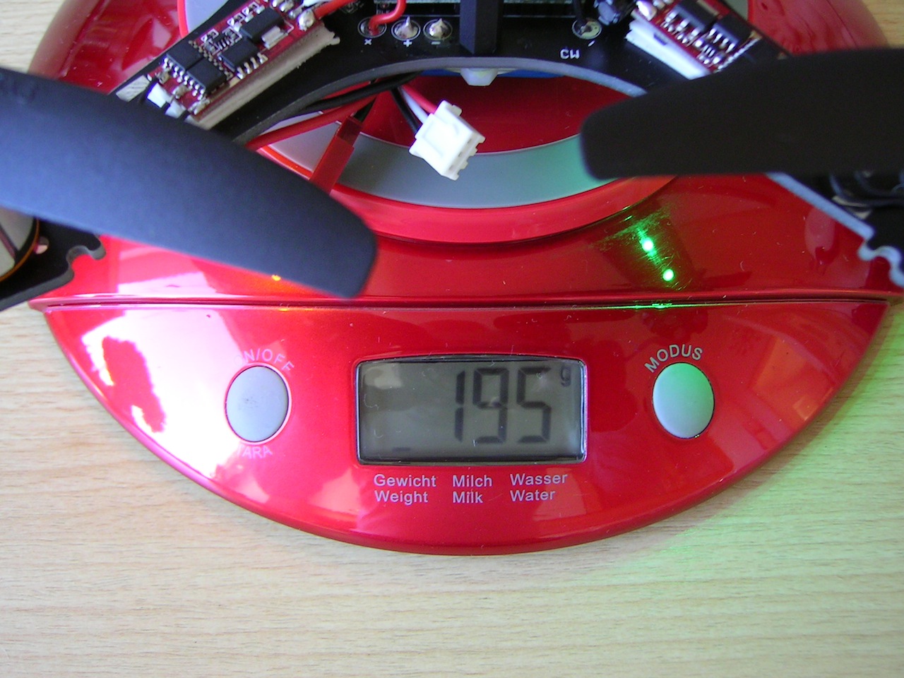

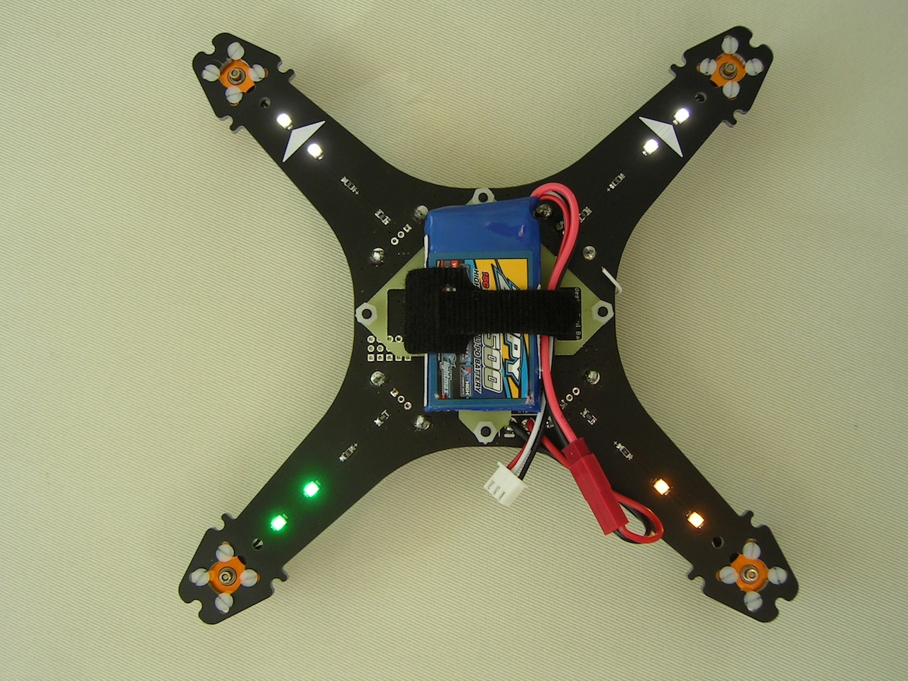

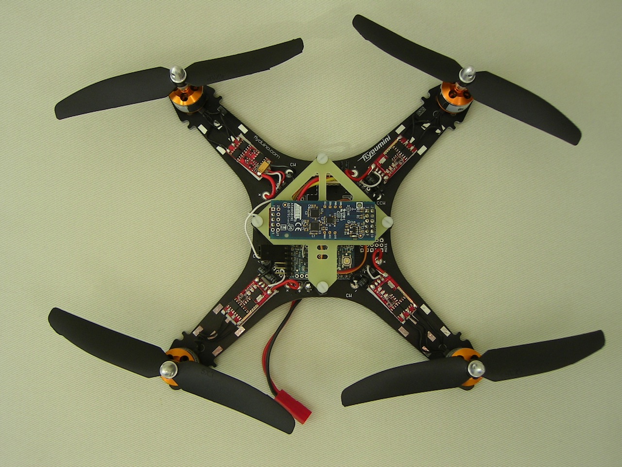

Hi Crizz,Crizz hat geschrieben:Ich war da auch noch am überlegen, ob ich die Lötpads verwende, von der Verkabelung her macht es keinen Unterschied, nur das man das Gefrickel hat die Motordrähte sauber vom Lack zu befreien. Denke ich werd auch den bequemen Qeg wählen und direkt an die regler gehen. Wenn du noch ein paar Gramm Gewicht reduzieren willst, schmeiß die Stahl-Inbusschrauben von der Coverplate raus und nimm Nylonschrauben
alles schon erledigt! Jetzt ist alles mit Plastik verschraubt (hoffentlich halten die!).
Jörg
P.S. Es sind neue Bilder im 'Bilderbuch' zu meinem Mini http://www.rcgroups.com/forums/showpost ... count=2757
- FERTIG! Plastik statt Stahl!
- SANY0256.JPG (383.42 KiB) 1097 mal betrachtet
- Abfluggewicht sind 195g. Mal sehen ob der 2S 500mA 15-25C LiPo das packt
- SANY0258.JPG (298.45 KiB) 1097 mal betrachtet
- Mini von unten mit Selfmade LiPo-Halter (= IMU Halter). Die Motoren werden von Plastik M2.5 gehalten
- SANY0257.JPG (380.82 KiB) 1097 mal betrachtet
