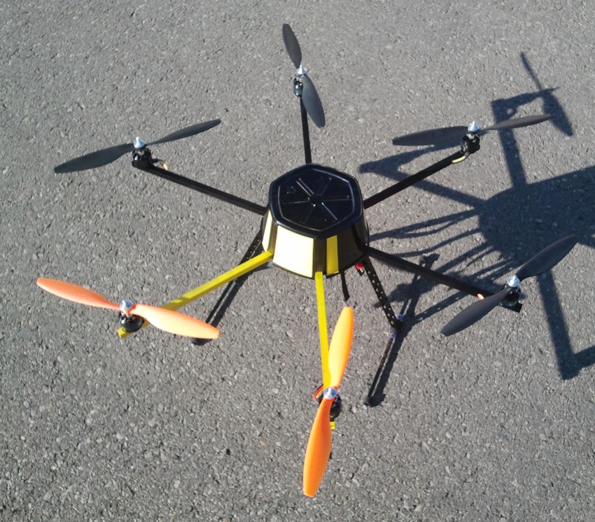

Kennt jemand von euch das Phänomen, dass der Kopter (Hexa X) von selber (ohne ACC, BMA, MAG) zurück in seine Neutral- Lage geht wenn ich die Knüppel los lasse?
Dies geschieht nicht ruckartig wie mit Acc, sondern eher gemütlich.
2011-11-19 Hexa 12.26.30-kk.jpg (222.73 KiB) 1119 mal betrachtet
Ich vermute, die grossen Props schauflen sich gegenseitig die Luft untereinander Hin und Her und somit stabilisiert er sich von selbst....???
lieg ich da falsch??? Hat jemand eine andere Erkärung?
Hier noch meine Gui, vielleicht kann daraus jemand was ableiten.
Die Sensoren sind natürlich abgeschaltet!
LG
Mezzo
Einstellung HEX 2011-12-06.jpg (118.76 KiB) 1119 mal betrachtet
LG
Mezzo

#8663 Re: Der WII-Copter ( Selbstbau-Projekt )
Beitrag von Jingej »
schwerpunkt zu weit unten

#8665 Re: Der WII-Copter ( Selbstbau-Projekt )
Beitrag von Mezzo »
Ja Jingaj,
hatte ich auch schon vermutet. Pendel- Effekt oder so....
Darunter ist ein flacher 4s Akku 4000mAh nur 1,5cm dick und die Füsse sind aus Alu und Kohle insgesamt ca. 20g und bei einem Gesamtgewicht von 1kg wohl nicht wirklich entscheident... oder doch?
Um das auszuschliessen werde ich mal die Füsse weglassen..... aber im Moment liegt Schnee :bigsmurf: und das wäre nicht so gut wenn ich auf dem Akku lande...
LG
Mezzo
LG
Mezzo
.....ich fliege alles was man knapp über dem Boden in der Luft steuern kann.....

#8666 Re: Der WII-Copter ( Selbstbau-Projekt )
naja, am besten ist ein schwerpunkt genau in der mitte auf propellerebene - theoretisch sollte zwar der gyro das merken und ausgleichen, aber die SW scheint diesbezüglich noch nicht so ganz 100% zu sein bzw - evtl durch schwingungen der sensor zu sehr gestört wird, und das filtert, dasser die eigentliche sehr langsame bewegung nicht mehr "merkt"... wie auch immer, ich beobachte das gleiche verhalten bei meinen coptern... sehe aber auch bei andern dieses verhalten teilweise nicht....
