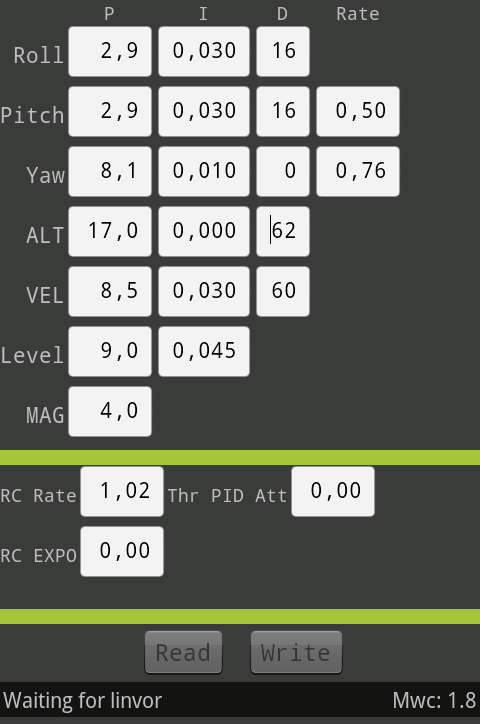

Crizz hat geschrieben:Oder hat da jemand bereits flugtaugliche PID-Werte für den Baro ?
Ich hatte mit meinem grossen Quattro schon gute Werte in der 1.8 patch2 und die auch mit Christof verglichen.
Diese waren aber nicht bei allen Wetterbedingungen genau nachzuvollziehen.
Wollte das dann mit dem neuen Hexa verfeinenern, .... aber der pendelt jetzt so komisch selbständig in seine Neutrallage. Und mit dieser "Eigendynamik" ist es, denke ich, nicht wirklich gut mit den Sensoren zu testen.. :?:
Die Werte der Gui von der Baro Einstellung sind auf dem Händi und mom. nicht auf dem Lap. sonst würde ich diese gleich mitposten...

Hi Crizz,
hab die PID- Werte gefunden
bitteschön:
Lg
Mezzo

@Mezzo : Super ! :thumbright: hast du eigentlich keinen Mag drin ? Der niedrige Wert fällt mir gerade auf, damit würden meine rein garnix an Effekt zeigen.... Ach ja, eines noch : hast du in der Funke Expo geprogged, oder fliegst du "total linear" ? Mir wäre das beim Mini too much, da brauch ich um die Mitte ebbes "Ruhe".... ;)

Crizz hat geschrieben: hast du eigentlich keinen Mag drin ? Der niedrige Wert fällt mir gerade auf, damit würden meine rein garnix an Effekt zeigen.... Ach ja, eines noch : hast du in der Funke Expo geprogged, oder fliegst du "total linear" ? Mir wäre das beim Mini too much, da brauch ich um die Mitte ebbes "Ruhe
@Crizz, das sind die Werte vom grossen Quad, da war noch kein Mag drin, die gesamte Einstellung wollt ich jetzt beim neuen Hexa genauer einstellen.
Hab aber noch Probleme mit dem eigendlichen Flugverhalten (siehe ein paar Beiträge weiter vorn).
Unter den Hexa soll ja noch das ganze Kamera-Zeug, desswegen die langen Füsse.
...aber bevor der nicht normal neutral fliegt brauch ich keinen Sensor dazu schalten...(meine Erfahrung)
