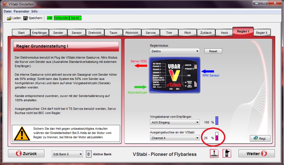

Fehler gefunden, warum die Drehzahl Egal bei welcher Flugphase nicht höher geht. In der Regler I Registerkarte steht der Balken für den Vorgabekanal zwar auf 100 Prozentaber der Balken vom Ausgang bleibt bei 20% hängen, egal ob ich eine 80% Gasgerade habe oder eine 100%! :( Nun die Frage: Kann manden Ausgang vom V-stabi auch irgentwie kalibrieren oder spinnt mein V-stabi? :|
Anbei ein Bild:
Grüße Tim
Never run a changing System!
bastiuscha
Beiträge: 5720
Wohnort: Gardelegen
#882 Re: Logo 400 | Aufbau | Erfahrungen | Tipps
Beitrag von bastiuscha »
Steck doch mal nen Servo an den Ausgang und schau, ob das auch immer nur die gleiche Bewegung macht, oder ob die mal mehr/ weniger wird.
Wie siehts nachm Löten jetzt aus? Haste immernoch Fehler im Sensor? Wenns bei dir was bringt, mach ichs nämlich auch nochmal neu.

#883 Re: Logo 400 | Aufbau | Erfahrungen | Tipps
Beitrag von telicopter »
Hab gerade den Motorvollgasschieber wieder auf Hundert gestellt und dann ist die channel 4 Anzeige wieder auf 100%. Trotzdem kam beim Schweben wieder die Ernüchterung, die Drehzahl reicht so gerade zum abheben und irgentwann inerhalb der 20 Sekunden Schwebezeit ging ganz plötzlich für eine halbe Sekunde die Drehzahl hoch (Klang fast so als würde der Motor ohne Nahnrd drehen) und danach ging die drehzahl wieder auf die alte Keller-Drehzahl zurück!" :?
Der Evenlog sieht auch etwas komisch aus! (Seite 3)
Was ist da denn jetzt los? Ich hab eine Vorgabedrehzahl von 2500U/min und die müsste mit der 100er Gerade geschafft werden oder? oder ist die 100% gerade zu viel? Ohne Governor hatte ich ja auch Killer-drehzahlen! :cry:

bastiuscha
Beiträge: 5720
Wohnort: Gardelegen
#884 Re: Logo 400 | Aufbau | Erfahrungen | Tipps
als ob, der max gasweg nicht stimmt. also der stabi regler gar nicht weiss, dass er noch mehr gas geben kann.
wie hoch ist der vollgasschieber?
ich würd an deiner stelle mal im vstabi forum fragen.
mfg Basti
telicopter
Beiträge: 1864
Wohnort: NRW, Krefeld...
#885 Re: Logo 400 | Aufbau | Erfahrungen | Tipps
Den Vollgasschieber hab ich vorhin zum Test auf 100% gestellt. Würde es was bringen die Vorgabedrehzahl auf zum Beispiel 2800U/min zu stellen und dafür die Gasgerade auf 90% runterzuregeln?
