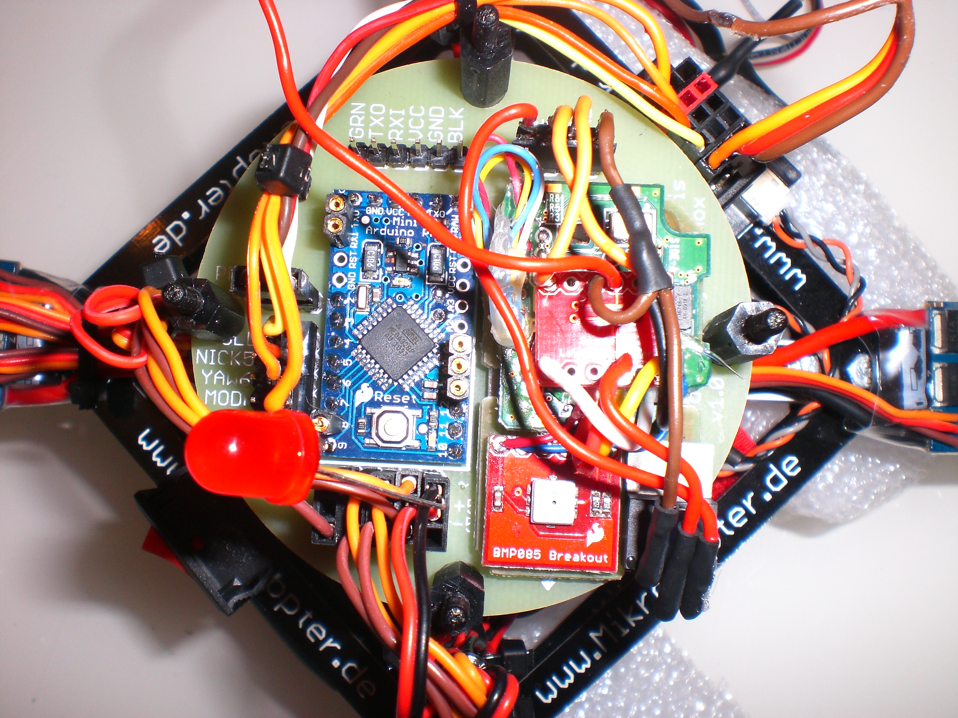

bräuchte mal eine Aussage im Bezug des Barometers !
diesen Habei ich im Verbund mit NK und orig Wii+ ,habe mir auch das Software 1.6 raufgeladen ,der NK wird erkannt ,der Baro BMP085 auch ! welche Werte muß dieser liefern ,bzw wird diese irgendwie kalibriert ,habe Testflug draußen gemacht ,NK aktivieren ........ und merke garnichts ,von einer Höhenregelung !
alles läuft über Logig Level Converter und auf 3.3 V ,ach ja wie kann man das Gieren agiler machen ,welche Werte muß man ändern ?
