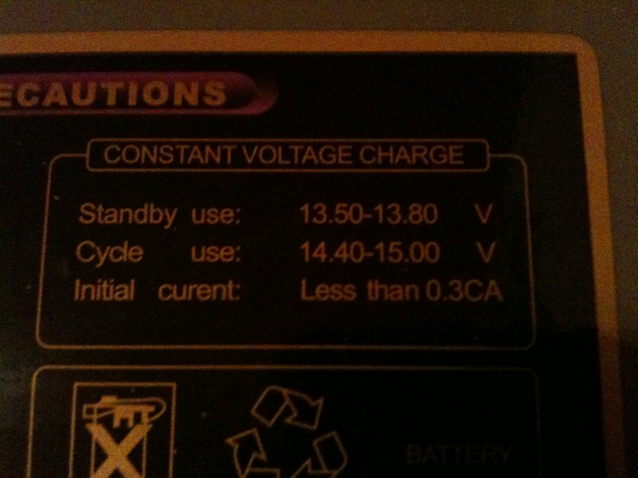

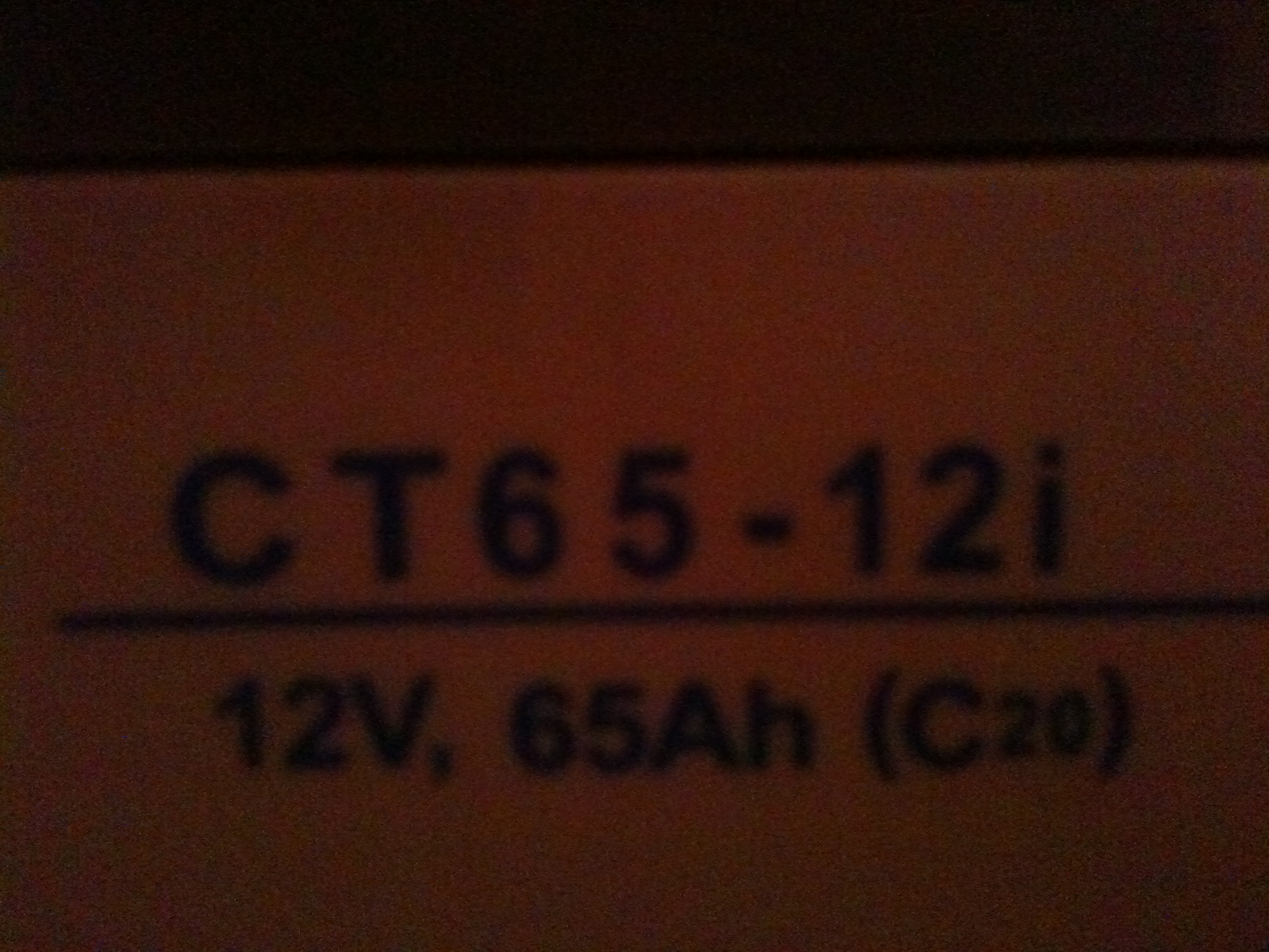

So dieses steht auf dem Akku:
Es ist ein zyklenfester CTM Akku

Yaku, 0.3 C Initial wären ja über 20 Ampere. Schon geguckt, was Gerd Giese dazu sagt?
Ciao, Arnd
#8730 Re: Der Totally OT Thread
Ich glaube, die C20 sollen bedeuten, daß der Akku die 65 Ah bei 20stündiger Entladung liefert, bei schnellerer Entladung eben weniger.
Die zulässigen Ladeschlußspannungen stehen ja auch da. Standby, also dauernd am Lader, sind das 13,5 - 13,8 V, im Zyklenbetrieb dürfen es auch bis zu 15 V werden. Ich würde es aber bei 13,8 V belassen, da darüber das Gasen beginnt.
Der (Anfangs-)Ladestrom darf nicht mehr als 0,3 C sein, also 65 x 0,3 = 19,5 A. Das schaffen wohl nicht alle Ladegeräte.
Falls wer Fehler findet, bitte korrigieren.
Yaku, welche Lademöglichkeiten hast du denn?
