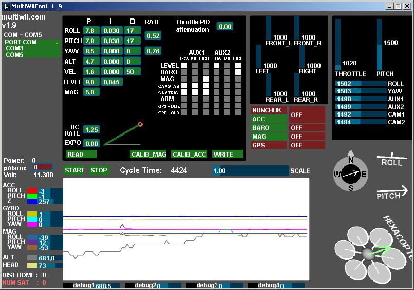

#8754 Re: Der WII-Copter ( Selbstbau-Projekt )
Beitrag von Mezzo »
Hi @ all,
jetzt muss ich nochmal nachfragen.
Was läuft da schief mit dem MAG?
Hab das so gemacht wie ein paar Beiträge vorher von euch beschrieben. (kaliebrieren, Bloototh, ACC, Mag und drehen usw.) schien auch in der Gui richtig zu sein.
Ich glaubte dass der Kompass immer Norden anzeigen müsste???
Nach kurzer Zeit zeigte der Kompass dann nach Westen... ich klaibrierte neu, neu, neu, und nochmals neu.....
Und nun dreht sich der Kompass wieder wild in alle Richtungen....
an ein abheben ist da nicht zu denken Wo liegt der Fehler???

#8755 Re: Der WII-Copter ( Selbstbau-Projekt )

#8756 Re: Der WII-Copter ( Selbstbau-Projekt )
Beitrag von r0sewhite »
Vielleicht einfach nur ein Denkfehler? Die Mag-Linien sehen doch ganz ruhig aus. Der Unterschied zwischen Mag/kein Mag ist in der Gui nur, dass der Copter nicht unbedingt nach oben zeigt, sondern in die Himmelsrichtung, in die er eben steht. Oben ist immer Norden. Es dreht sih also das Coptersymbol und nicht die Rosette.

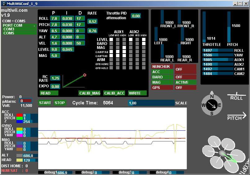

#8757 Re: Der WII-Copter ( Selbstbau-Projekt )
Beitrag von Mezzo »
Ja, nur wo liegt der Denkfehler?
hab nochmals kallibriert, den Mag- Sensor gedreht, eimal 90° und 180° jetzt spinnt der kommpass zwar nicht mehr rum aber er steht nach Osten???
Dass die Werte in der ersten Gui des Mag´s auf null sind ist, weil der Kopter nicht angeschlossen war.
Hier nochmal ein aktuelles Bild:

r0sewhite
Beiträge: 1757
Wohnort: Augsburg
#8759 Re: Der WII-Copter ( Selbstbau-Projekt )
Was heißt, Du hast ihn einmal 90 und einmal 180° gedreht? Beim Kalibrieren muss der Mag mindestens einmal (360°) um jede Achse (Nick, Roll, YAW) gedreht werden.

Jingej
Beiträge: 744
Registriert: 07.07.2009 18:42:02
#8760 Re: Der WII-Copter ( Selbstbau-Projekt )
Beitrag von Jingej »
Mezzo hat geschrieben:Ja, nur wo liegt der Denkfehler?
copter anschließen und mit strom versorgen, dann im tool calib_mag klicken, dann blinkt die LED, während die blinkt den copter um jede achse jeweils mind. 1x (besser 2x) volle drehung machen.... - dann ists kalibriert.
wenn du den akku dazu angeschlossen hast, kannst du das USB kabel solange rausziehn wenns beim drehen stört.
