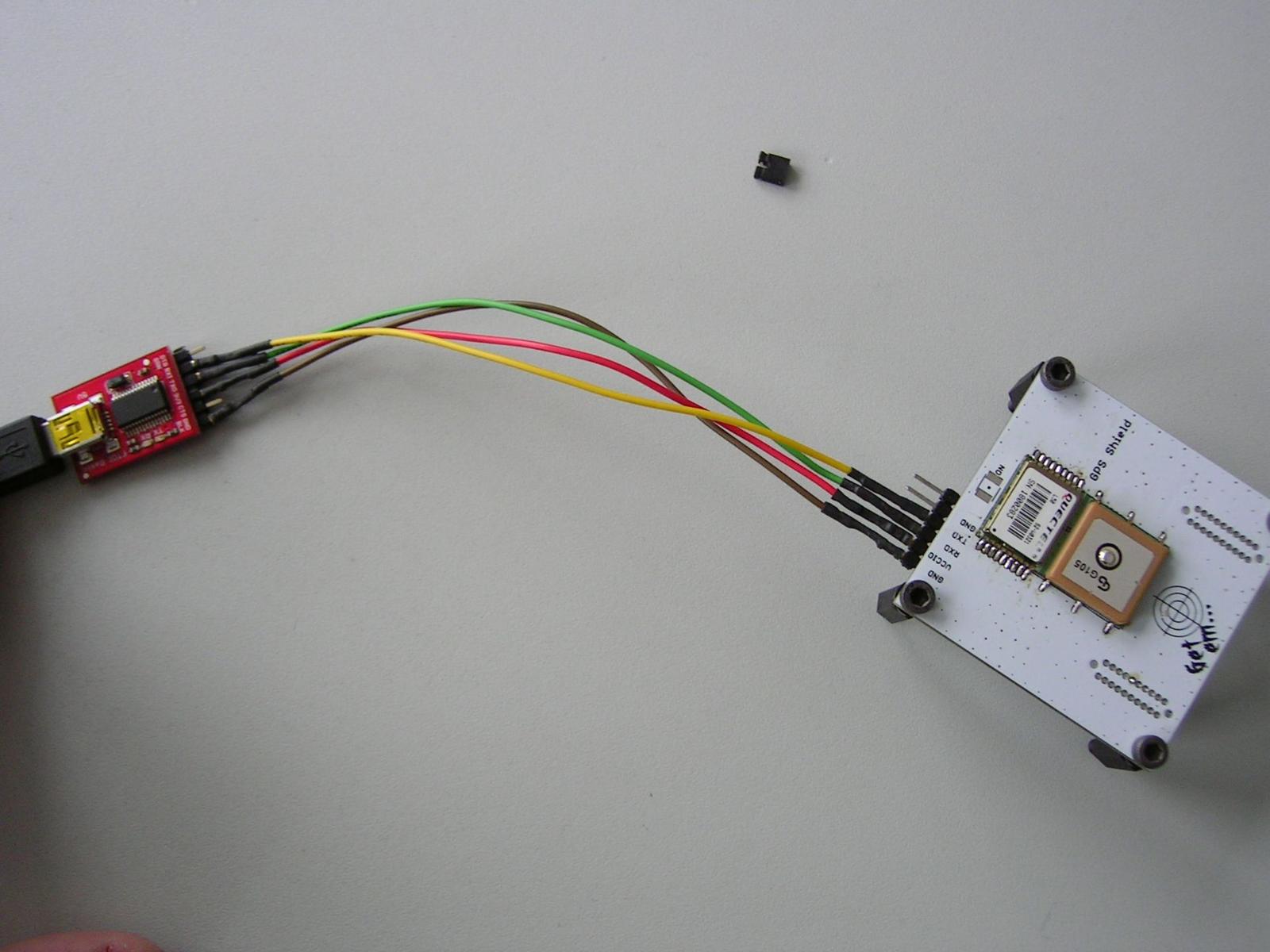

Hi Nico,
wo versuchst du denn einen GPS-Fix zu kriegen (draußen, Keller, in der Wohnung (womöglich mit bedampften Fenstern))? Funktioniert das GPS denn Stand-Alone (kann dir eine SW zukommen lassen damit du das Testen kannst)?
Ich habe leider die 1.9er nach meinem erfolglosen Versuch mit dem Mini erst mal zurückgestellt; muss ich bei Gelegenheit mal - mit meinem GPS
- testen!
Die 1.8er zeigt nur mit dem äußeren Pfeil die Richtung an, sowie eine Info zum Fixstatus (Anzahl Sats).
Jörg
Jörg
el-dentiste hat geschrieben:Hi
Bei der 1.9er Version,
Der äußere Graue Ring der Kompass Rose, blinkt der evtl grau, wenn er versucht
GPS Satelliten zu finden? Hab das GPS von flyduino verbaut und bei aktivieren meine ich blinkt der grau.
Weiß da einer was zu?
Foto vom GPS Turm müsste einer verlinken. Hab's nur aufm eierphone, da geht es leider nicht zu laden.
- aBUGSworstnightmare GPS
- SANY0209.jpg (125.91 KiB) 1179 mal betrachtet

@aBUGSworstnightmare:
Woher hast du denn die Kabel zwischen dem USB-Adapter und dem GPS-Modul bzw. wie hast du die selbst gemacht? (Was sind das für Stecker)
Flyduino Mega + Sensor Bob (WMP & BMA020) + Stromverteiler Bob
T-Motor MT2216 900KV + T-Motor ESC 18A + Turnigy 3S2200mAh 20-30C
Graupner MX-16 HoTT + Graupner GR-16 HoTT
#8888 Re: Der WII-Copter ( Selbstbau-Projekt )
Das sind Patchkabel, die für experimentelle Schaltungen genommen werden. Sie haben ganz normale Stiftbuchsen an den Enden gecrimpt, die jedoch nicht in ein Steckergehäuse eingeklinkt wurden, sondern mit einem Stück Schrumpfschlauch isoliert wurden. Für schnelle Verkabelungen ist das okay, für flugrelevante Verkabelung jedoch nicht zu gebrauchen, da viel zu heikel.
- Beiträge: 261
- Registriert: 19.07.2011 10:42:40
- Wohnort: München
#8889 Re: Der WII-Copter ( Selbstbau-Projekt )
Hi qwerty2011,qwerty2011 hat geschrieben:@aBUGSworstnightmare:
sind - wie Tilmann bereits erläutert hat - Crimpkontakte ohne Gehäuse. Wenn du Einzelkontakte verwenden willst kannst du mal bei Watterott schauen; z.B.. http://www.watterott.com/de/Testkabel-/ ... -F/F-100mm .
Ich hab' diese Dinger schon mal mit Gewebeschlauch gebündelt auf einem Copter verwendet; die Dinger sitzen dann Bombenfest. Als Single-Wire Verbindung sind sie jedoch schwierig da sie sich sehr leicht losvibrieren können.
