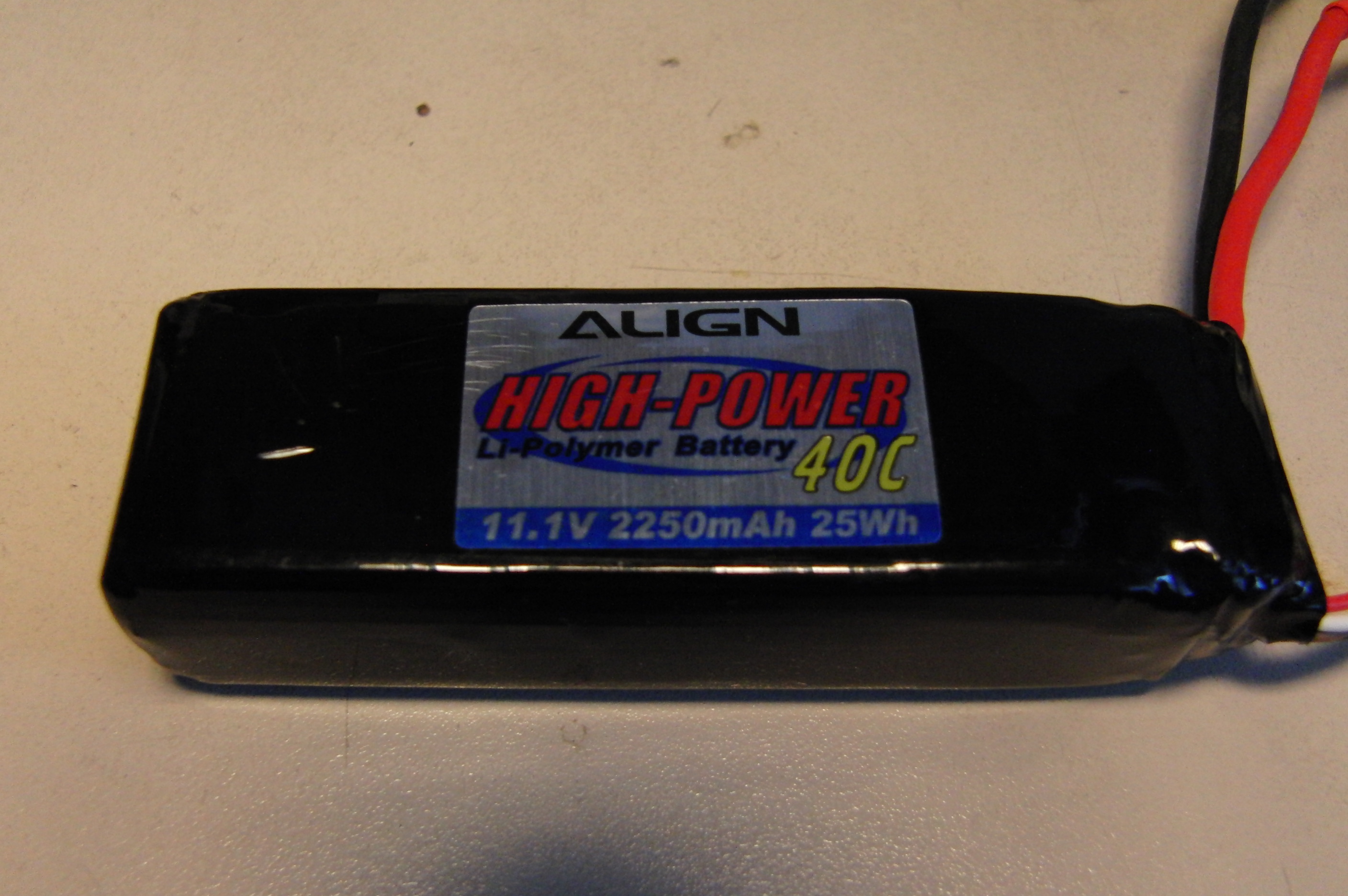

So, mein Sorgenkind, der Akku, wird jetzt nach nur 7 Flügen für tot erklärt. Die eine Zelle verabschiedet sich m.E. sichtlich. Ich habe keine Lust mehr zu weiteren Tests, dass noch der Heli vom Himmel fällt. Heute kam es mir auch so vor, als wenn er wärmer als je zuvor geworden wäre und er fühlte sich irgendwie kraftloser an. Kann Einbildung sein aber ich gebe ihn auf.
Ich messe prinzipiell nach dem Laden, vor und nach dem Fliegen die Einzellzellenspannungen und schreibe alles auf.
Was jetzt bei dem verdächtigen Akku passiert, ist, dass nach dem Flug eine Zelle deutlich niedriger liegt als die anderen. So etwas habe ich bei keinem meiner anderen Akkus. Da liegen die Einzelzellenspannungen vor und nach dem Fliegen innerhalb von 0,1 V.
Hier die Messwerte nach dem Flug:
16.04.2010 3,94/3,90/3,90 = OK
19.04.2010 3,88/3,86/3,86 = OK
14.05.2010 3,86/3,84/3,80 = OK
07.06.2010 3,86/3,83/3,68 = 3. Zelle liegt 0,15V unter der 2. Zelle
08.06.2010 3,81/3,78/3,57 = 3. Zelle liegt 0,21V unter der 2. Zelle
09.06.2010 3,84/3,81/3,58 = 3. Zelle liegt 0,23V unter der 2. Zelle
10.06.2010 3,83/3,80/3,46 = 3. Zelle liegt 0,34V unter der 2. Zelle
Das ist er:
Dietmar

Würde da auch kein Risiko eingehen.
In der Größenordnung kosten die ja auch kein Vermögen.
3,46 V ohne Last, abzüglich der 0,09 V von deinem Meßgerät sind eh schon brutal wenig.
Gruß Bernhard

gorar hat geschrieben:3,46 V ohne Last, abzüglich der 0,9 V von deinem Meßgerät sind eh schon brutal wenig.
Das Meßgerät zeigt ca. 0,09V zu viel an. Aber wie gesagt, es stört mich, dass sich die Zelle 3 immer weiter von den anderen beiden entfernt. Und offensichtlich immer schneller.
Naja, wie auch immer: Ein Akku weg aber gestern sind ja zwei Neue angekommen, wobei der LiFePO4 erstmal nur ein Testobjekt sein wird. Hoffentlich raffe ich mich nachher noch auf und löte die Goldies an.
Dietmar

DeeCee hat geschrieben:Das Meßgerät zeigt ca. 0,09V zu viel an.
Das heißt: Wenn es 3,46 anzeigt, sind es nur noch 3,37
Mir ist noch eingefallen, die zurück zu schicken. Nach 7 Zyklen darf das wohl nicht so sein!
Oder ist dir das den Aufwand nicht wert?
Gruß Bernhard

Ach, diese tollen Align-Lipos. :wink: Ich hatte bei meinem 450er damals auch einen dabei, der hatte schon bei Auslieferung folgende Spannungen:
Zelle 1: 3,84 V
Zelle 2: 1,05 V
Zelle 3: 1,92 V
Ich habe den gleich reklamiert und nach etwa einem Monat Ersatz bekommen. Auch bei dem war eine Zelle etwas schwächer, was sich aber komplett gegeben hat. Nach nunmehr zwei Jahren und 24 Zyklen ( :oops: ) ist der Akku absolut unauffällig und hat praktisch keine Drift. Ein gleich alter SLS ZX driftet bei mir mehr und fängt leicht an, dick zu werden.
Man scheint bei den Align-Lipos also Glück haben zu können, es kann aber auch fabrikfrischer Sondermüll sein... :wink:

Zunächst mal war das Ding ja in Ordnung und hat prima funktioniert. Alle Meßwerte waren unauffällig. Naja und fast 3 Monate nach Kauf lohnt es sich auch nicht mehr, einen LiPo zu reklamieren. Das Theater tue ich mir für einen 3s nicht an.
Übrigens wollte ich das Ding dann noch ein wenig weiter entladen, bevor es zur Entsorgung geht aber nach 1 Minute hat mein Lader schon mit Alarm aufgegeben. Die Zellen 1 und 2 hatten immer noch 3,8V, Zelle 3 lag schon bei 3.15. Also, alle Drähte abgeschitten und abisoliert und mein Weib ist bereits damit unterwegs zur Entsorgungsstelle. Erledigt!
Auf jeden Fall zeigt es für mich, dass mein Meß- und Buchführungsaufwand nicht völlig falsch ist. Bin gerade dabei, die neuen Akkus mit Goldies zu versehen. Morgen früh geht es dann wieder weiter.
Dietmar

Schade, aber dann scheint da wirklich eine Zelle tot zu sein.
DeeCee hat geschrieben:Also, alle Drähte abgeschitten und abisoliert
Abisoliert??? Oder meinst du isoliert? Würde ja eigentlich mehr Sinn machen. :wink:
