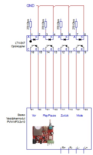

danke für die Links.
Was mir an diesen nicht gefällt, das ziemlich viele IOs auf dem Arduino durch das Gerät selbst belegt werden.
Praktikabler wäre hier ein MP3 Player der z.B. über wenige Tasten gesteuert wird.
Habe mir mal diesen hier ins Auge gefasst.
http://www.pollin.de/shop/dt/ODk1OTYzOT ... _2x10.html
Hier wäre schon ein Verstärker mit 2 x 10W on board.
Die Ansteuerung würde ich am Eingang des Players mit einem Optokoppler machen.
Bin mir jetzt aber nicht sicher ob die Widerstände von der Dimensionierung her IO sind.
- MP3 Player Ansteuerung.jpg (40.66 KiB) 3019 mal betrachtet

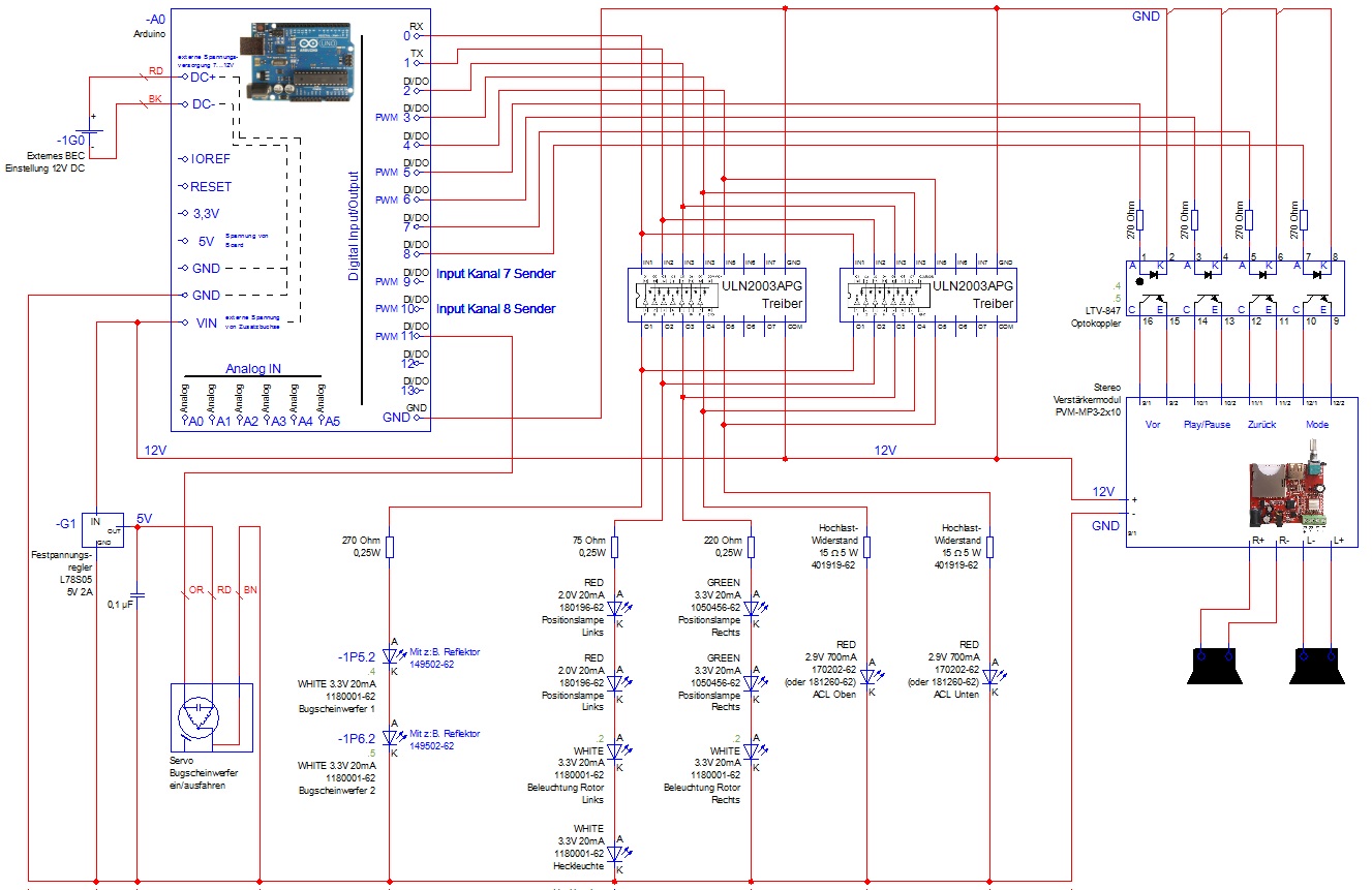

#101 Re: Arduino im Modellbau
Hier mal mein kompletter Entwurf.
Vor die Beleuchtung habe ich zwei Treiberbausteine gesetzt. Somit kann ich bis zu 1A schalten.
Die habe ich noch aus dem Kit hier rumliegen und ich kann auf jeden Fall etwas leistungsfähigere LEDs ansteuern.
Die Ansteuerung des MP3-Players mache ich jetzt über vier Ausgänge am Arduino.
Zwischengeschaltet habe ich Optokoppler. Die Tasten am Player werden dann entfernt und direkt an den Optokopplern angeschlossen.
Bin jetzt elektronisch nicht der komplette Durchblicker und habe deshalb auch gleich zwei Fragen.
Mit dem Festspannungsregler 5V 2A möchte ich Servos versorgen. Die 12V Eingangsspannung ist dort zu hoch.
Im Schaltbild des Festspannungsreglers ist ein Kondensator am Output gezeichnet. Habe diesen mal mit reingenommen.
Brauche ich den, und für was?
Die Vorwiederstände für die Optokoppler habe ich aus einem Schaltungsbeispiel aus dem Netz entnommen.
Passen die so?
Gruß Volle

#102 Re: Arduino im Modellbau
Moin.
Ich sehe im Schaltbild nur das Servo für den Landescheinwerfer. Wozu dient das andere Servo? Grundsätzlich kann es mit einem einfachen Längsregler (7805) Probleme geben, wenn da zwei Servos dran hängen. Er braucht dann auf jeden Fall eine sehr gute Kühlung, denn die Verlustleistung, die in Wärme umgesetzt wird, ist schon erheblich:
Die Standardbeschaltung eines Festspannungsreglers sind Kondensatoren zwischen Eingang und Masse und Ausgang und Masse. Sie dienen zum Abblocken einer Schwingungsneigung. Es geht auch ohne, aber schaden tun die Kondensatoren in keinem Fall. Wer es sehr genau machen will, verwendet auch jeweils 2 Kondensatoren an Ein- und Ausgang. Für die niedrigen Frequenzen einen gepolten Elko oder Tantal Kondensator mit 100-220µF und dazu parallel einen Keramikkondensator mit ca. 100nF für die höheren Frequenzen. Das ist aber bei uns im Modellbau schon die Kür und muss nicht unbedingt sein.
In Deinem Fall würde ich aber eher über ein UBEC nachdenken. Hier ist die Verlustleistung nicht so hoch, weil ein anderes Schaltungsprinzip verwendet wird. Außerdem musst Du Dir keine Gedanken über die Auslegung der Schaltung machen.
Code: Alles auswählen
Verlustleistung (W) = ( Versorgungsspannung (V) - Regelspannung V ) x Stromaufnahme der Servos (A)
Bei angenommenen 5V Regelspannung und 1A Stromaufnahme ist das 7V x 1A = 7 Watt.In Deinem Fall würde ich aber eher über ein UBEC nachdenken. Hier ist die Verlustleistung nicht so hoch, weil ein anderes Schaltungsprinzip verwendet wird. Außerdem musst Du Dir keine Gedanken über die Auslegung der Schaltung machen.
#103 Re: Arduino im Modellbau
Hallo Egbert,
Danke für deine Erleuterungen.
Das zweite Servo ist nur als Option für eine weitere Spielerei gedacht. Momentan ist nur ein Microservo für die
Landescheinwerfer geplant. Deshalb ist es auch im Plan nicht mit drin.
Oder die allgemeine Versorgung der ganzen Schaltung?
Ich werde vermutlich zur Versorgung der Schaltung ein SBEC mit 9V Ausgangsspannung verbauen.
Die Vorwiderstände und Reihenschaltungen der LEDs muss ich dann natürlich noch einmal anpassen.
Würde das so wie gezeichnet mit den Optokopplern funktionieren?
Gruß Volle
Meinst Du ein UBEC für die Versorgung der Servos?Außerdem musst Du Dir keine Gedanken über die Auslegung der Schaltung machen
Gruß Volle

#105 Re: Arduino im Modellbau
Ich kann echo.zulu nur Recht geben, ein Linearregler wäre vermutlich nicht die Erste Wahl. Dier ist ineffizient und wie dir bereits vor gerechnet wurde muss der auch ordentlich Wärme abführen.
Da du ja scheinbar Überfall mit 12V rein kannst, könnte man auch direkt aus dem Akku versorgen. Da solltest du aber den Linearregler auf dem Arduino-Board checken, dass der nicht auch ins Schwitzen kommt.
Ein billiges 3A BEC aus 6 oder 8 V (wenn die Servos das können) wäre auch meine Empfehlung.
