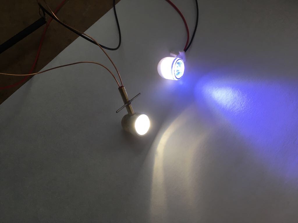

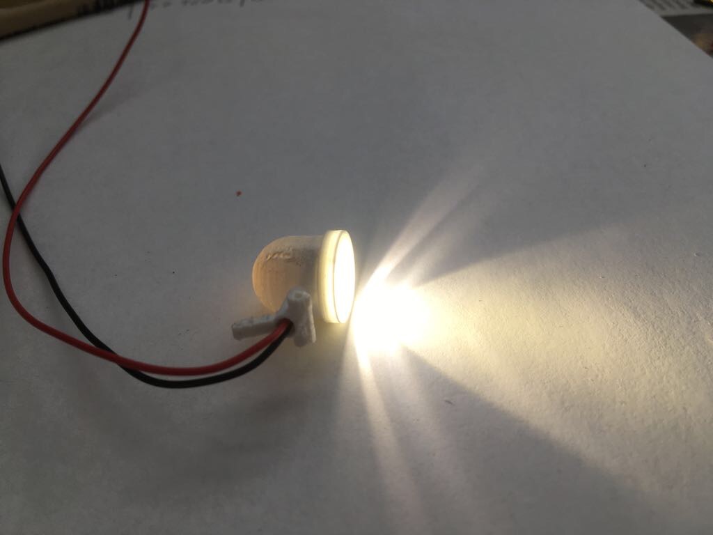

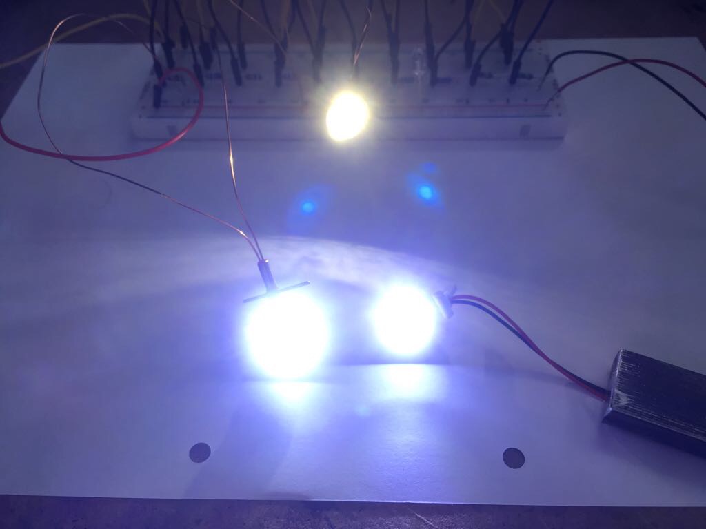

Hier das versprochene Video.
Gefilmt mit dem iPhone. Leider auf dem Kopf :( :(
Aber man sieht es funktioniert 8)
IMG_1229.MOV
(40.83 MiB) 189-mal heruntergeladen
Und Bilder in Aktion mit Leuchtmittel, allerdings noch alle als Prototypen.
3D Druck und 5mm LED
1W Ermitter in Metall und 3D Druck Gehäuse
Hier ... oben 5mm LED, darunter 1x 3D Druck und 1x Metall mit 1W Ermitter
So und nun gut mit Beleuchtung.
Auch von mir alle Hochachtung an Dich Peter und an Thorsten für Eure Berichte :thumbright: , die ich weiterhin sehr gespannt als stiller Mitleser im Auge behalte.
Den auch ich kann davon profitiren. 8)
Macht weiter so.

super!!! Herzlichen Dank. Feine Sache! :thumbright: Sieht richtig gut aus!!!
Bei den 1W Emittern muss man aufpassen. Ohne Kühlkörper erzeugen die im Dauerbetrieb eine recht hohe Hitze. Die sollten ausschließlich in ein Metallgehäuse verbaut werden. Bei der Hitze/Wärme schmilzt jeder Kunststoff!

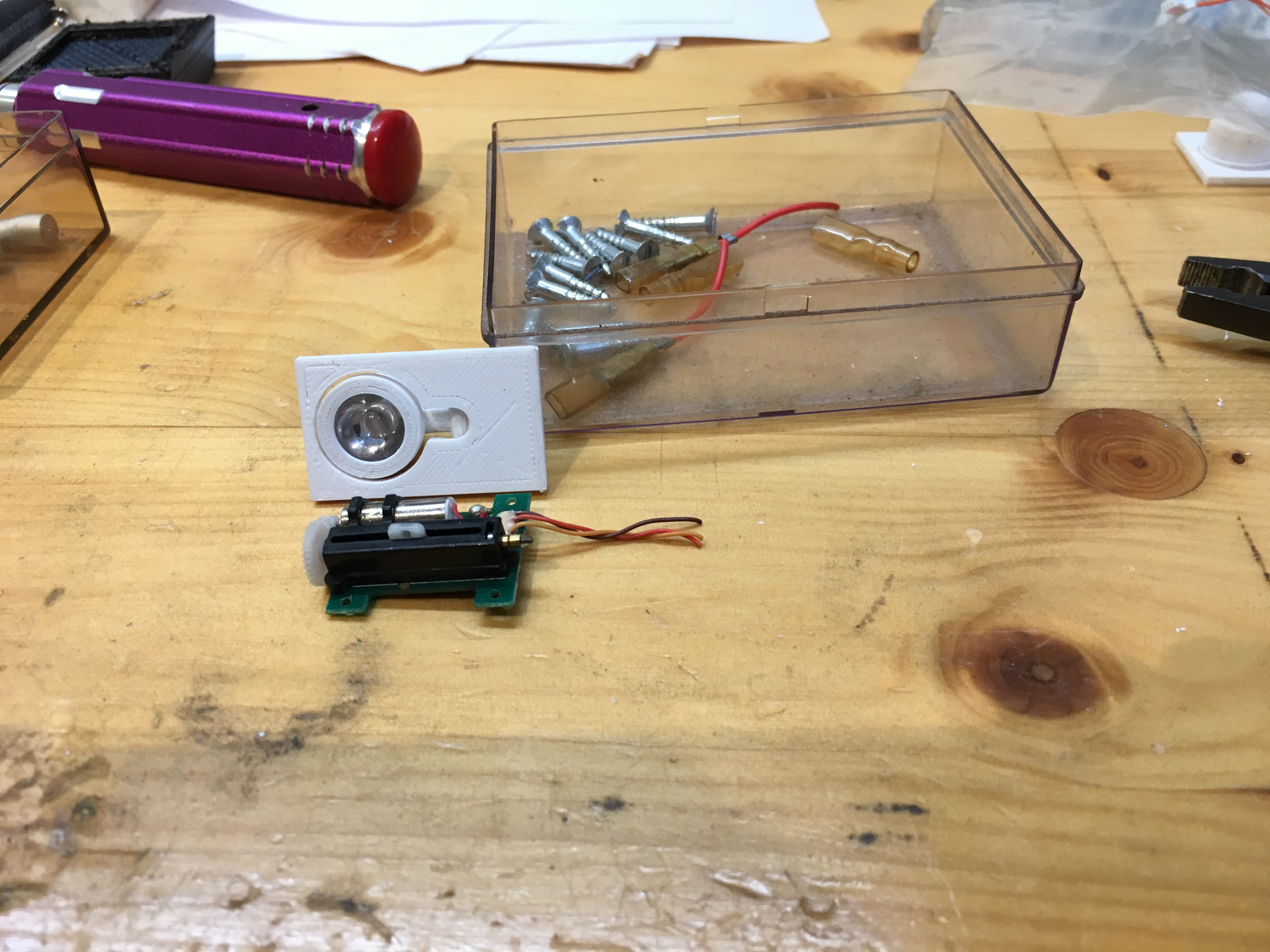

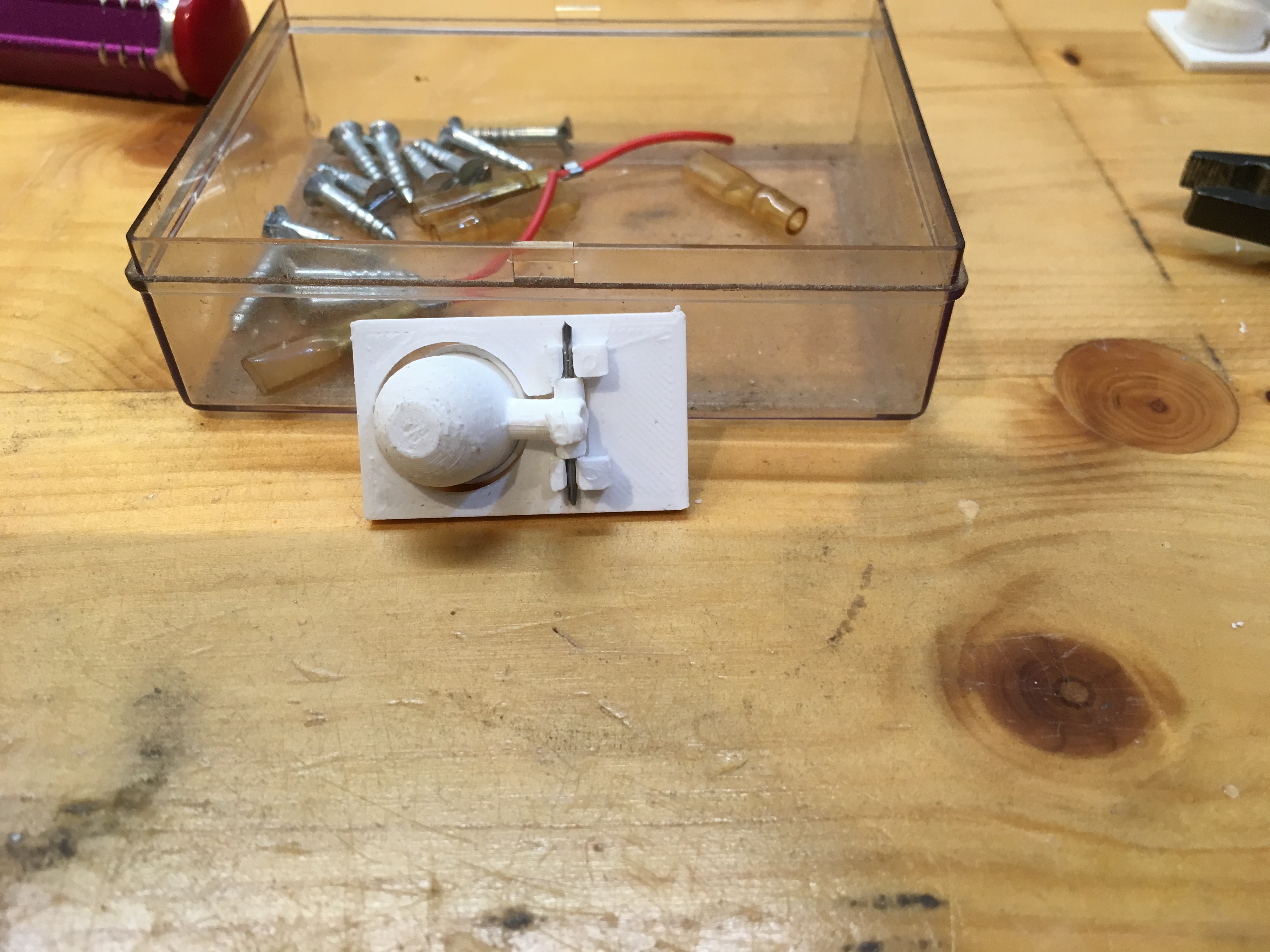

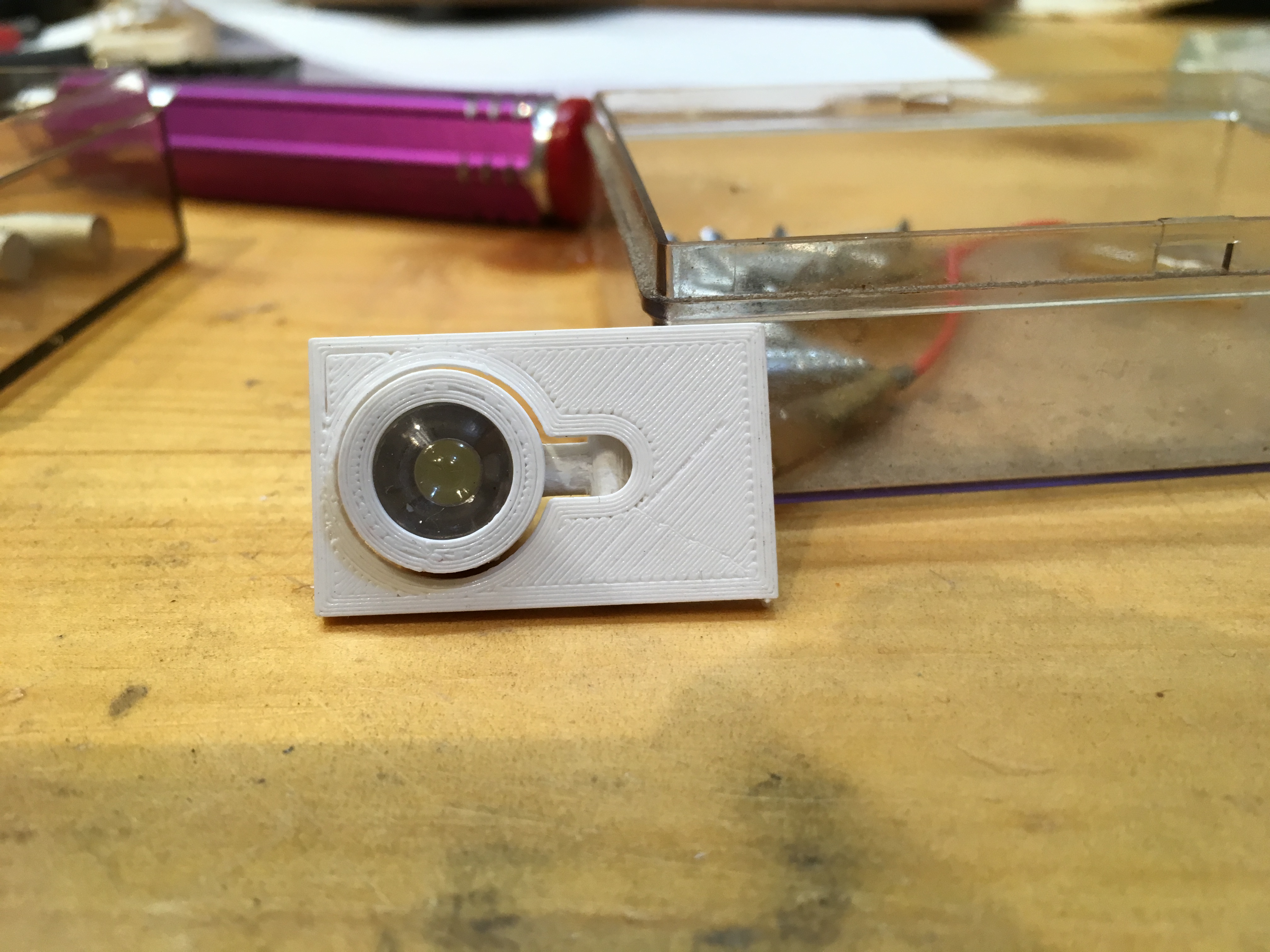

Ich habe mich auch schon mit den Landescheinwerfern ein wenig beschäftigt. Ich habe mir bei C.... kleine Reflektoren besorgt. In denen passt eine 5mm LED (super hell). Die Leuchtkraft würde vollkommen genügen. Problem ist nur das passende Gehäuse um diese kleinen Reflektoren zu bauen und mit der entsprechenden Mechanik. Ich habe versucht das Ganze aus Polystyrol zusammen zu bauen. Kann man machen, ist aber alles relativ instabil. Ich denke, ein 3D-Druck wäre bestimmt stabiler. :?
Ich könnte mal versuchen eine CAD-Zeichnung anzufertigen, so, wie ich es mir gedacht habe. Wäre das für Dich hilfreich??? :wink:
Von meinen Ergebnissen werde ich auch mal ein paar Bilder einstellen. :wink:

Helipitt hat geschrieben:Bei den 1W Emittern muss man aufpassen. Ohne Kühlkörper erzeugen die im Dauerbetrieb eine recht hohe Hitze. Die sollten ausschließlich in ein Metallgehäuse verbaut werden. Bei der Hitze/Wärme schmilzt jeder Kunststoff!
Stimmt so nicht ganz.
Auf den Bilder siehst Du Kunststoffgehäuse aus PLA mit 1W Ermitter im 10-min. Test.
Allerdings mit ca. 2,8V. Da ist die Temp. noch im Rahmen.
Bei Nennspannung 3 - 3,2 V wirds deutlich kuscheliger, wo der Kunstoff wirklich an seinen Grenzen kommt.
Allerdings gibt es auch hochtemp. beständigen Kunststoff. Damit habe ich aber noch keine Versuche gemacht.
Kommt aber iwann demnächst, wenn der neue Extruder, der bis 400°C können soll, fertig ist.
