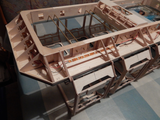

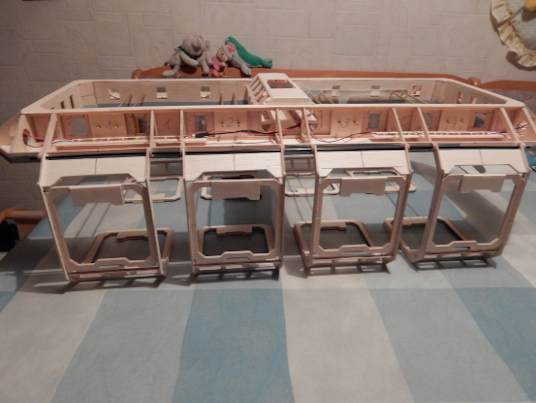

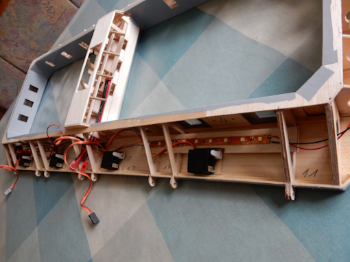

Ich habe am WE ein wenig weiter gebaut an meinem Dock. Ich habe jetzt testweise mal alle 8 Greifer in das Dock eingehängt. Das sah super gut aus.
Dann kam das Problem
1 Servo ist nicht in der Lage, alle 4 Greifer auf einer Seite gleichmässig zu heben und zu senken. Die Greifer sind eine Balsa/ Sperrholzkonstruktion. Mist.
In der CAD Computersimulation sah das so gut aus, aber Theorie und Praxis sind leider 2 paar Schuhe.
Für mich bedeutet das jetzt, das ich den Rahmen umplanen muss und für jeden Greifer ein eigenes Servo benötige. Das macht 8 Servos und reichlich Y-Kabel. Schliesslich sollen alle 8 Servos auf einen Kanal laufen. Ich werde jetzt bestimmt nicht einen 14 oder 15 Kanal Empfänger nehmen, wo ich jedes Servo einzeln anschliessen kann. Das wird mir dann doch etwas zuviel.
Was den Empfänger angeht, habe ich hier zur Zeit einen 6 Kanal Empfänger. 8 Kanal war nicht mehr da. Ob das auf Garantie geht, weiss ich leider noch nicht.
Jetzt kann man ungefähr erkennen, wie gross das Trockendock wird.

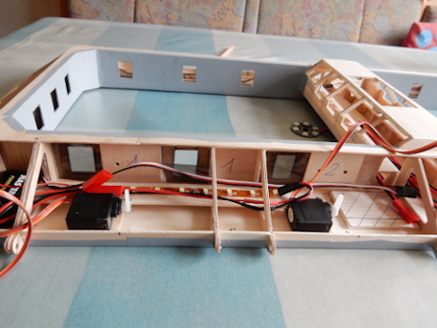

Ich habe diese Tage 9 Micro Servos BB MG bekommen. 1 Servo ist Reserve.
Ich habe einen ersten Test gemacht und der sah sehr gut aus.
Allerdings habe ich jetzt nicht 8 Servos auf einen Kanal sondern nur 4 Servos. Das macht 2 Y-Kabel.
Am Empfänger belege ich jetzt 2 Ausgänge statt nur einen.
Im Sender kann ich die Kanäle dann auf einen Kanal mixen.
Als Empfänger benötige ich jetzt einen 10 Kanal Empfänger damit ich auch die viele Beleuchtung schalten kann.
Sonst gibt es nichts Neues. Ich sitzte hier seit Tagen abend für abend und bin dabei die 8 Greifer zu bügeln. Das ist wie Strafarbeit und dauert ewig lange.

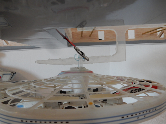

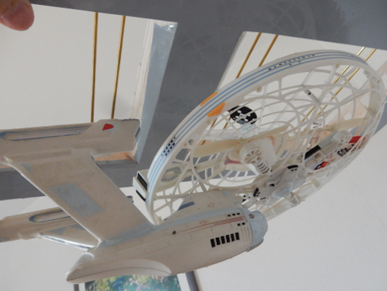

Es juckte mir in den Fingern und daher habe ich gestern abend mal die Ente ins Raumdock eingehängt. Das sah schon mal gut aus.
Hier sieht man auch, wie sich die Ente am Dorn einhängt.
Sonst gibt es nichts Neues ausser Bügeln.

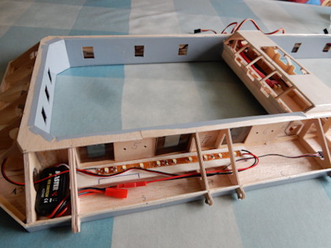

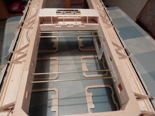

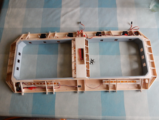

Update
Ich habe heute ein wenig an meinem Rahmen vom Dock weiter gebaut und heute die neuen getönten transparenten Alufensterscheiben eingebaut. Wurden mir von der Sternenflotte geliefert.
War ordentlich Arbeit, aber es hat sich gelohnt. Ebenfalls habe ich den Platz für die Blinkelektronik
und den Ein- Ausschaltern fertig gestellt.
So langsam wird es was und die Kabel werden jetzt immer mehr.
