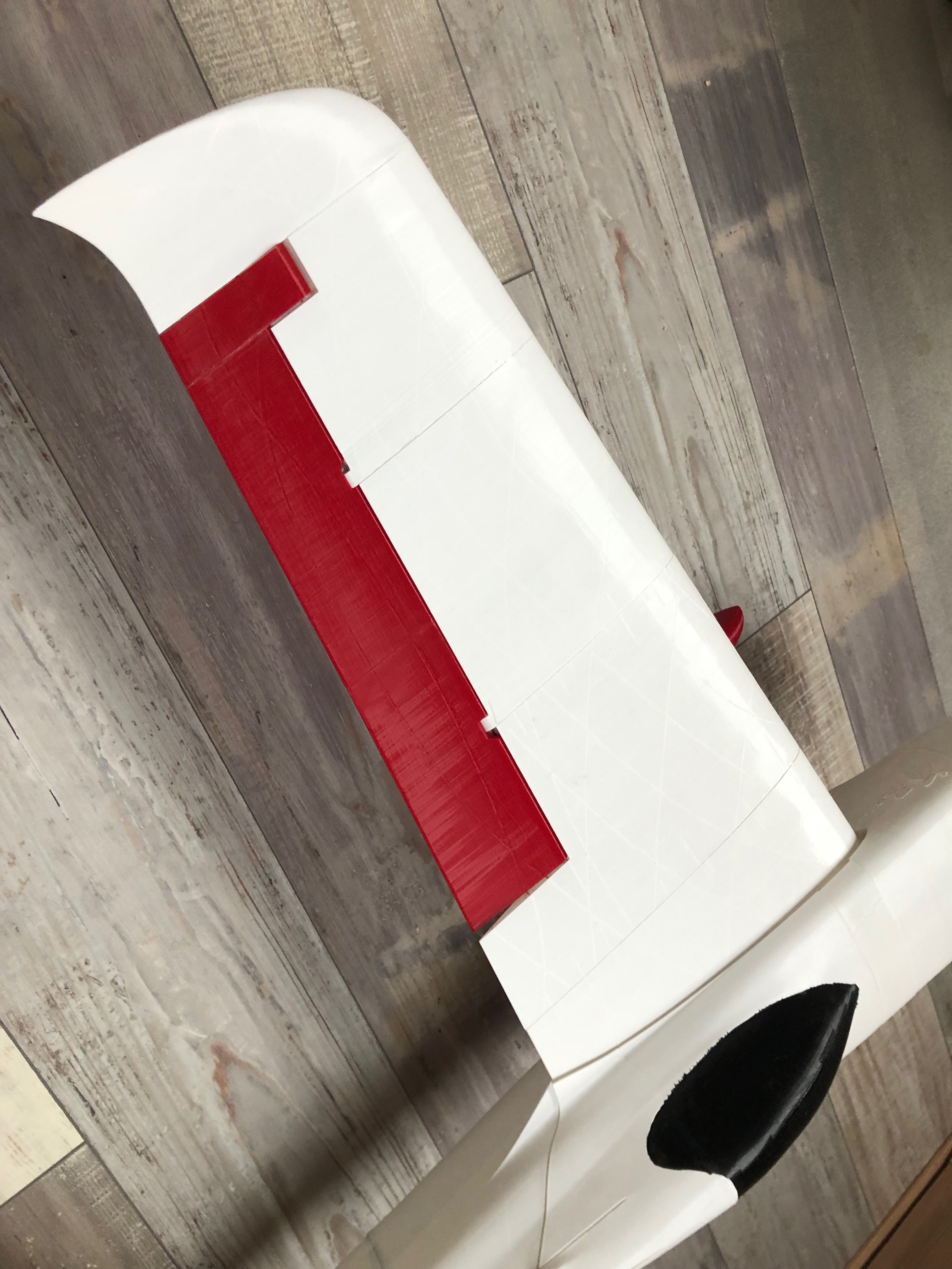

Erste Tragfläche ist fertig:
Flügelspitze: 2:10 Std.
Ruder: 4:32 Std.
Druckzeit: 73:32 Std. + 6:42 Std. ==> Gesamt: 80:14 Stunden (ohne die Zeit für Fehldrucke!)

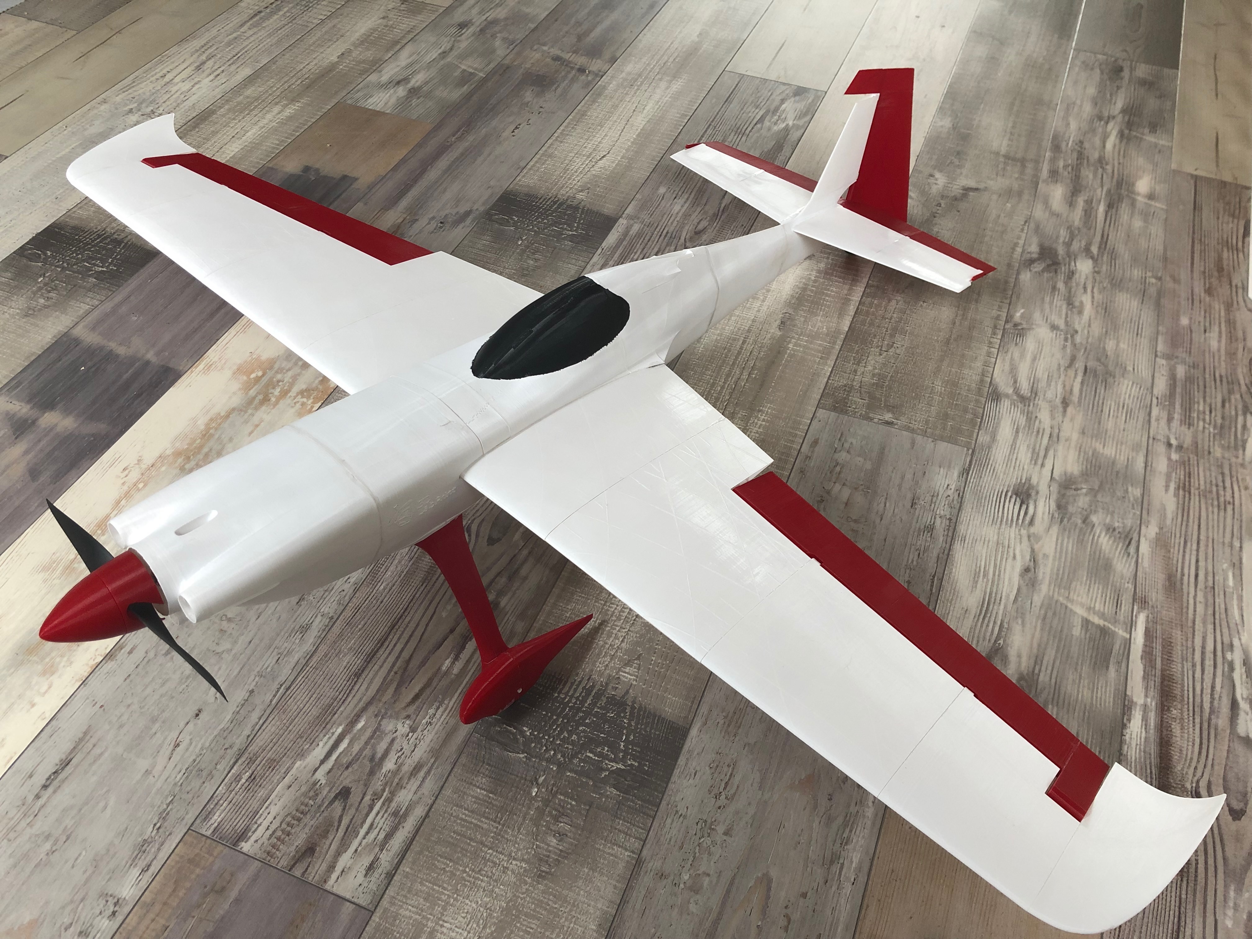

alle Teile geliefert - jetzt kann's weiter gehen :D
2. Flügel mit Ruder: 25:38 Std.
Motor- und Akkuhalter: 2:20 Std.
Druckzeit: 80:14 Std. + 27:58 Std. ==> Gesamt: 108:12 Stunden (ohne die Zeit für Fehldrucke!)
Material: 800g weiß, 100g rot und ca. 40g TPU (Reifen) --> Kosten: ca. 25€
Technik inkl. Akku (ohne Empfänger): ca. 60€
Eine Vorlage für Aufkleber ist auch dabei, aber mit der warte ich noch bis nach dem Flugtest.
Als nächstes kommt der Bericht vom Jungfernflug, aber das dauert noch ein paar Tage :mrgreen:
