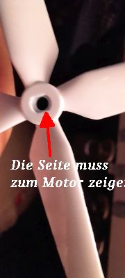

sonst kann sich der Rotor auf der Achse drehen und die Schraube lösen.

Klar,das ist der Mitnehmer....

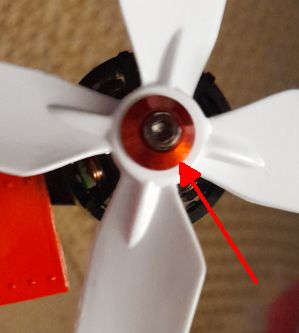

Und die rote Scheibe gibt nach. Man denkt, die Schraube ist schon fest, dann kann man noch 5 Umdrehungen weiterschrauben, bis sie WIRKLICH fest ist. Die arbeitet wie eine "Stoppmutter"
Ich habe trotzdem Loctite dran gemacht ;) (Aber an meiner Jeans habe ich nur einen Gürtel und keinen Hosenträger :P

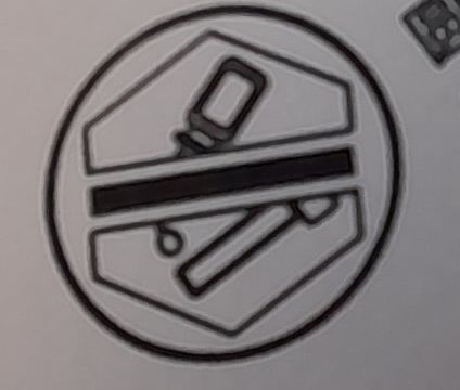

Im Assembly Guide ist davon nichts zu sehen (Mitnehmer und so...)
und es ist sogar ein Zeichen, dass man NICHTS an die Schrauben machen soll.
Das Symbol bedeutet:
Die markierten Schrauben sollen nicht mit Schraubensicherung (z. B. Loctite) behandelt oder zusätzlich „festgeklebt“ werden.
Ok, wieder was gelernt. ;) Aber es wird deshalb keine Katastrophe geben, es geht sicher nur darum, dass die Rotoren ständig demontiert werden, und dann ist Loctite sowieso bald "abgenutzt".

Rotorblätter, kein Loctite verwenden,da hast Stoppmuttern.
Für mich ist es in der Sprengzeichnung eigentlich sofort ersichtlich wie herum die Heckblades montiert werden.
Selbst ohne,sollte es einleuchtend sein,wenn am Motor ein Oval und eine Ovale Seite an den Blades,das dies zusammen gehört.
Naja,muß man ja nicht zwangsläufig ein Auge für haben.
Wenn falsch montiert,klar das es überdreht bei Last und ggf die Schraube lösen kann.Wenn richtig zusammengesetzt, sollte eigentlich schon dieser Federring als Schraubensicherung ausreichen. Somit kannst es immer schnell abmachen und es passt in die Transportbox.

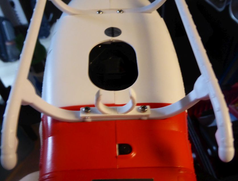

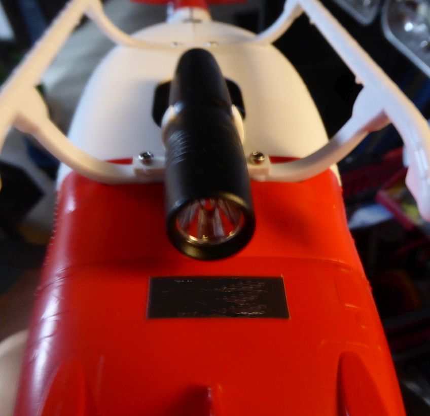

Den S1 habe ich eindeutig durch Unfähigkeit verloren.
Deshalb habe ich an meinen E2 wenigstens eine Halterung für einen Scheinwerfer angebracht.
Dann sehe ich auch auf größere Entfernung, wie der Heli ausgerichtet ist. Diese Lampen sieht man selbst bei Tageslicht sehr sehr weit. ;)
