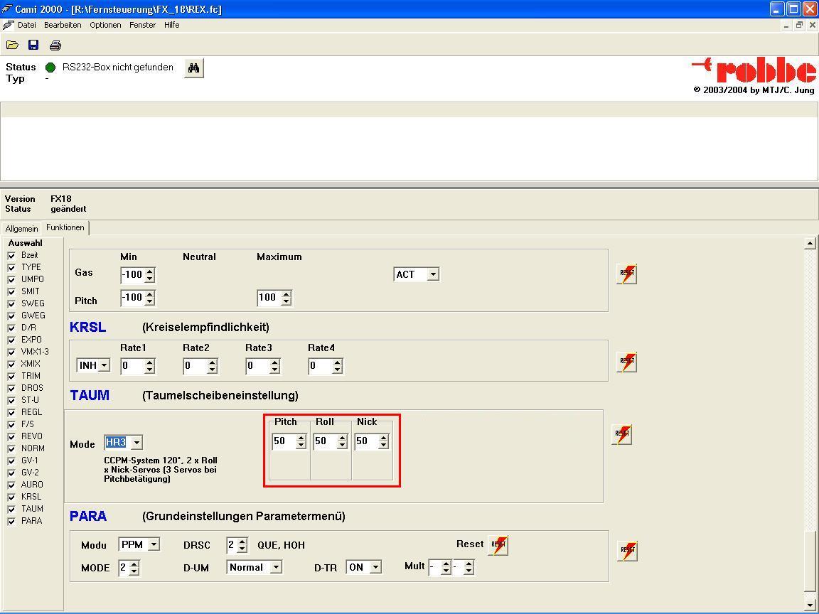

#94
moin jonas,
mich hat dein problem nicht in ruhe gelassen und ich habe mir mal die anleitung der fx18 zu gemüte geführt.
wirklich viel (ich meine damit hintergrundinfos) steht da auch nicht drin.
aber wenn du versuchst zwischen den zeilen zu lesen und dir bildlich vorstellst, was die damit meinen könnten müsste dein prob eigentlich zu lösen sein.
Zitat aus der FX18 Anleitung (S. 41 und 42):
Taumelscheibentyp (TAUM) = H3 für 120° TS
Servoanordnung in Flugrichtung gesehen:
rechts = Kanal 1 auf dem Empfänger = Roll 1 lt. Anleitung
vor der Rotorwelle = Kanal 2 auf dem Empfänger = Nick lt. Anleitung
links = Kanal 6 auf dem Empfänger = Roll 2 lt. Anleitung
10.3
Taumelscheibeneinstellung (TAUM)
Mit diesem Menü wird das Mischerprogramm HELI aktiviert auf den im Hubschrauber verwendeten Taumelscheibentyp abgeglichen.
Deswegen wird dieser Menüpunkt hier als erster beschrieben, obwohl er in der Reihenfolge als letzter erscheint.
Alle notwendigen elektronischen Änderungen sind durch die Programmierung des entsprechenden Taumelscheibentyps automatisch durchgeführt.
Taumelscheibentyp HR-3:
Der 'HR-3' Taumelscheibentyp benötigt die Ansteuerung durch jeweils ein Pitch-, Roll- und Nickservo, nach dem dargestellten Anschlußbild.
Dabei lenken die drei Servos die Taumelscheibe jeweils im Winkel von 120 Grad an.
Durch gegenläufige Ansteuerung der beiden Servos 1 und 6 wird die Taumelscheibe nach rechts bzw. links gekippt.
Durch Nicksteuerung wird sie mit Hilfe aller Servos nach vorn oder hinten gekippt.
Bei Betätigung des Pitchknüppels wird die Taumelscheibe durch alle drei Servos auf- oder abwärts bewegt.
Besonderheiten bei Typen H-2, HR-3 und H-4:
Durch die Vermischung der Taumelscheibenfunktionen ist eine Funktionsumpolung der gemischten Kanäle erforderlich.
Des weiteren kann durch die Mischung der Gesamtweg zu groß werden und die Taumelscheibe klemmen.
Zu diesem Zweck erscheint nach Betätigung der Taste-S bei o.g. Taumelscheibentypen Einstellmenüs.
Funktion(Roll): ACHTUNG !!!! FALLE
Hier wird durch drehen des 3-D Hotkeys der Weg der entsprechenden Steuerfunktion auf Maximum gestellt. (Steuergeberwegeinstellung der gemischten Funktion)
Drehen nach links erzeugt einen Rate mit negativem Vorzeichen, was eine Umpolung der Funktion bedeutet.
Zunächst durch Umpolung der Servolaufrichtung im Menü UMPO den Zustand herstellen, dass bei Pitchbetätigung alle Servos in die gleiche Richtung laufen.
Danach mit Umpolung und Rateneinstellung des Steuergeberweges im Menü TAUM die richtige Laufrichtung der gemischten Taumelscheibenfunktionen festlegen.
Stellen Sie den maximal möglichen Taumelscheibenweg ein.
wenn ich diesen text nun richt verstanden habe (die einstellungen sind anders wie bei meiner funke), musst du zuerst die laufrichtung durch UMPO einstellen.
dann den ts typ und da kommt die erste falle, die in der anleitung nicht beschrieben ist siehe dazu anhang.
ich vermute mal ganz stark, dass das dein prob ist.
auf der seite 42 oben links werden die besonderheiten der taumscheibentypen mit einem bildchen beschrieben. in dem bildchen wird nur roll dargestellt. das gleiche brauchst du aber auch für nick und pitch.
wie du jedoch diese punkte erreichst geht weder aus diesem punkt noch aus der einstellmenüübersicht hervor.
ich hoffe ich konnte es verständlich schreiben und du kommst damit weiter.
ps. sollten die servos in die falsche richtung laufen, kannst du durch ändern des vorzeichen + oder - die funktion umdrehen.

- jonas120grad.JPG (113.81 KiB) 1288 mal betrachtet
Grüsse Hans-Peter
Grüsse Hans-Peter
#95
Moin Hans-Peter!
Vielen Dank für dieses ausführliche Post!
Aber leider hilft es mir nicht weiter, denn genau so habe ich es immer gemacht...
Ich habe es dann nochmal so probiert, aber die Funktionen Nick und Pitch bleiben in allen Menüs vertauscht!
Aber Bernd hat mir gerade zugesagt, dass wir das an diesem WE zusammen machen werden! Und er wird das hoffentlich hinbekommen...

#98
hmmm jonas,
da muss ich aber chris recht geben
ich glaube nicht, das dies an dem mischer von der funke liegt
da vermute ich eher mal, das die servos nicht am richtigen platz am empfänger eingesteckt sind
dies ist nämlich zwingend vorgegeben laut anleitung.skysurfer2000 hat geschrieben:Taumelscheibentyp (TAUM) = H3 für 120° TS

#100
Also die Servos habe ich richtig angeschlossen!
Stimmt, einen MODE gibts doch, habe ich nur übersehen...
#101
ok jonas,
dann liegt es am falschen mode. damit musst du nun ein bischen spielen, bis du den richtigen mode hast.
wenn du die ts auf der rechten seite fliegst, müsste es mode 2 sein.
wenn ts auf der linken seite dann mode 3, wenn mich nicht alles täuscht.
wenn dann die anderen parameter stimmen müsste es eigentlich funzen.
könnte dann nur noch sein, das du die servolaufrichtung ändern musst.
wichtig ist aber, das die funktionen richtig auf den sticks liegen und du die servoanordnung am empfänger nicht änderst.
Grüsse Hans-Peter
Grüsse Hans-Peter
#102
So...
Ich habe jetzt nochmal komplett von vorne angefangen und alles nochmal probiert! UND ES KLAPPT!!!!
Funzt alles perfekt! Gas auf Schieber ohne Probleme! Servos laufen alle schön gleichmäßig und alle Funktionen stimmen!
Danke an alle! Jetzt werde ich schnell mal den Akku laden und die Paddel und Rotorblätter montieren und dann gehts los...
#104
Ich habe mich wirklich nur zu blöd angestellt! Denn die FX 18 ist eigentlich ganz einfach zu programmieren!
