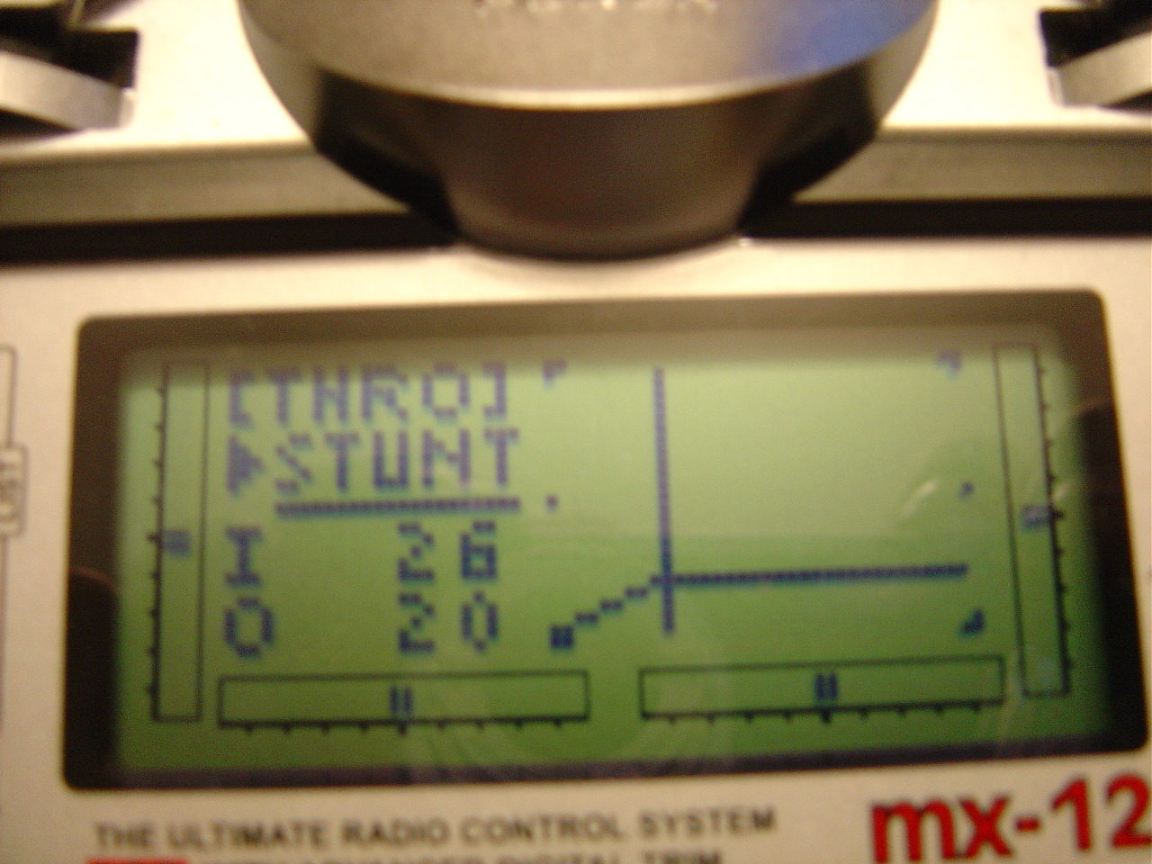

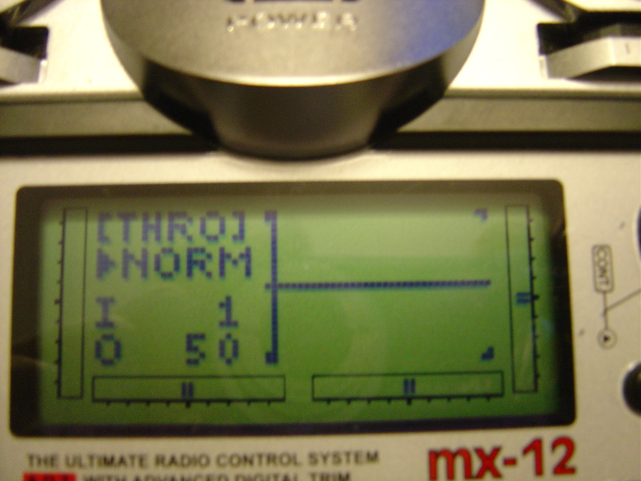

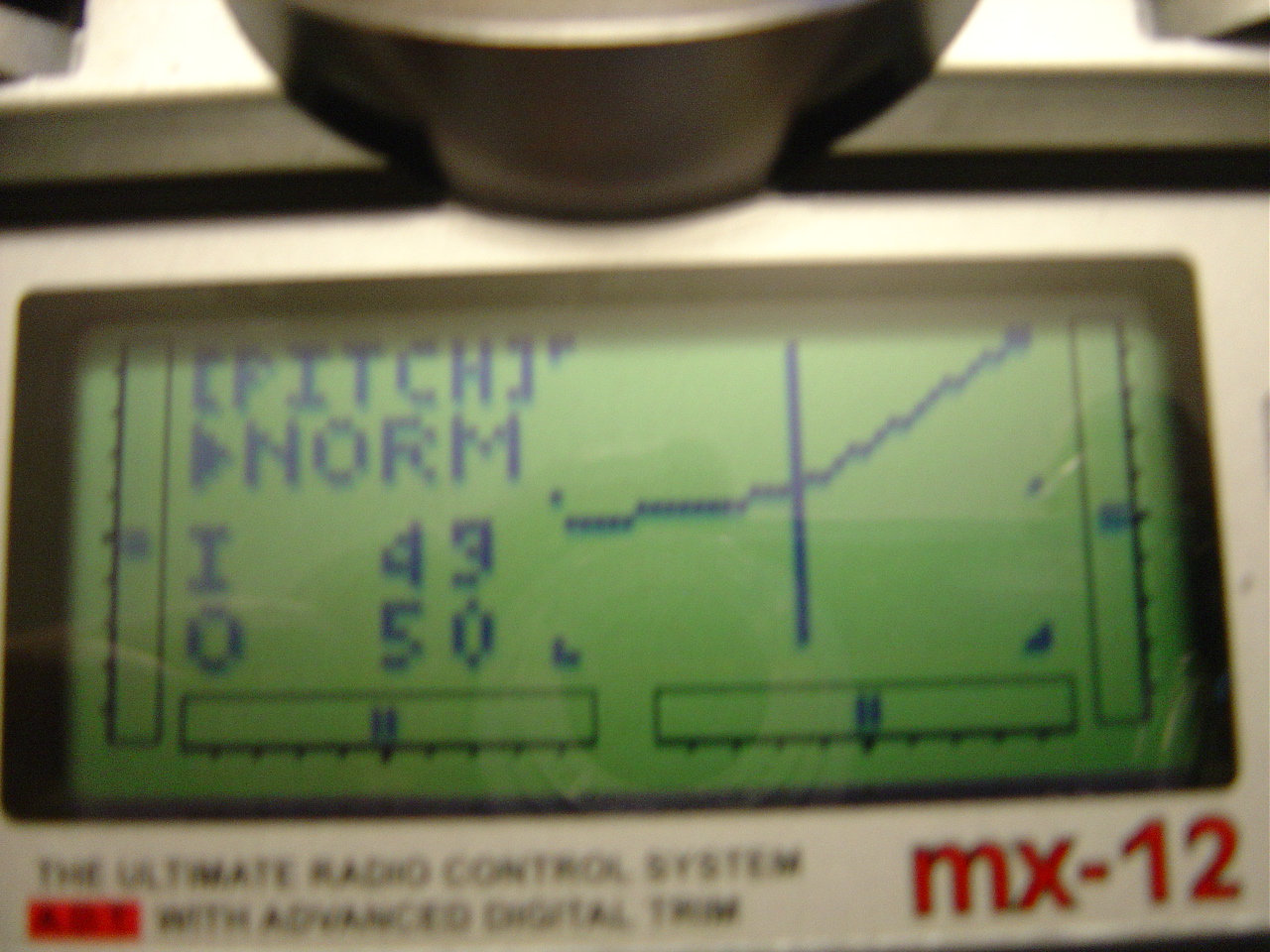

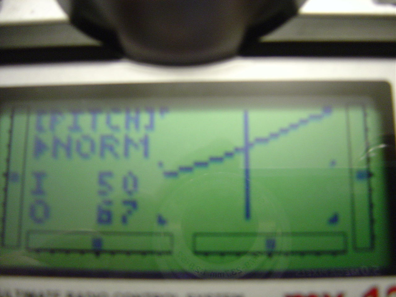

hallo ttf. also ich zeige dir mal fotos die erklären vieleicht mehr, und erkläre sie mal.
pitschkurve...-3 und +10grad.JPG (573.69 KiB) 463 mal betrachtet
pitchlinear..-3 und +10grad.JPG (540.68 KiB) 465 mal betrachtet

Also Pitch (nicht Pitsch ;-) ) solltest Du auf mind. -6 / +9 machen, sonst wird es bei Wind schwer. Die Kurve normal hat jetzt 50% Regleröffnung, die Kurve Stunt hast Du zum anlassen geproggt?. Dann Heli hinstellen, anlaufen lassen, gleich die Kurve normal rein und hochlaufen lassen, bis die Drehzahl erreicht ist. Dann erst abheben. Hast Du die Heckbeimischung raus?? Ich nehme an, Du hast AVCS/HH eingestellt.

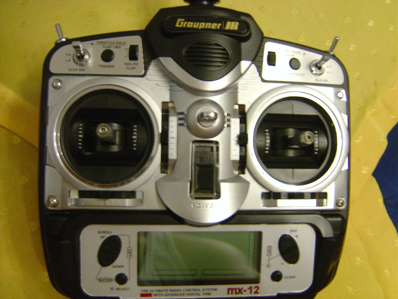

also habe einen mx 12 weis jetzt nicht ob du sie kennst oder vieleicht hast, habe einen der linken oberen schalter als motoraus schalter genommen. der linke obere ist der flugfasenschalter. also ich muss zu erst schauen das der flugphasenschalter korekt steht damit er nicht sofort abgeht wenn ich den motorausschalter einschalte. dann schalte ich erst den motorschalter um und ziehe den pitch hebel etwas zu mir und und ich komme in die erste flugphase, anschliesend betätige ich den flugphasenschalter und kommt power also die 50-50-50-50-50.
da ich jetzt nicht genau weis wie es am besten mit dem pitch ist habe ich auch zwei fotos von der pitcheinstellung gemacht. also kurve und linie. WIE AM BESTEN ? :oops:

Die erste Pitchkurve (linear).

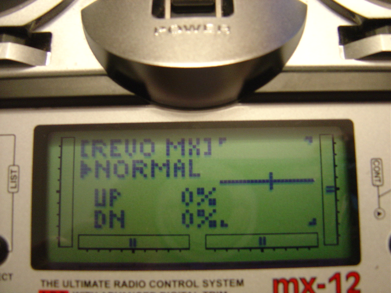

Hast Du im Helimix die Gas/Heckbeimischung auf Null (Flatlinie)

TomTomFly hat geschrieben:Hast Du im Helimix die Gas/Heckbeimischung auf Null (Flatlinie)
ich glaube bei mir heist es revo mix.
ja und die sind all auf null
