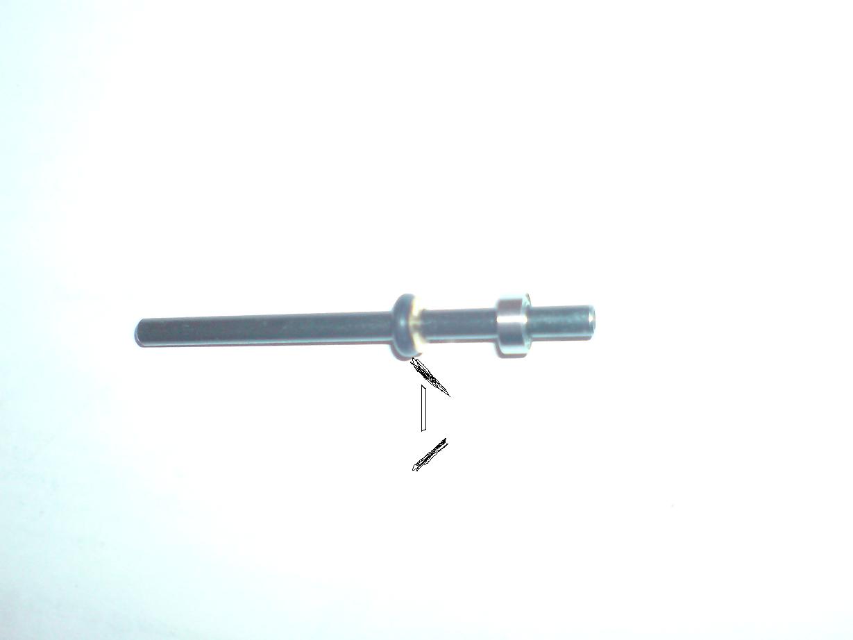

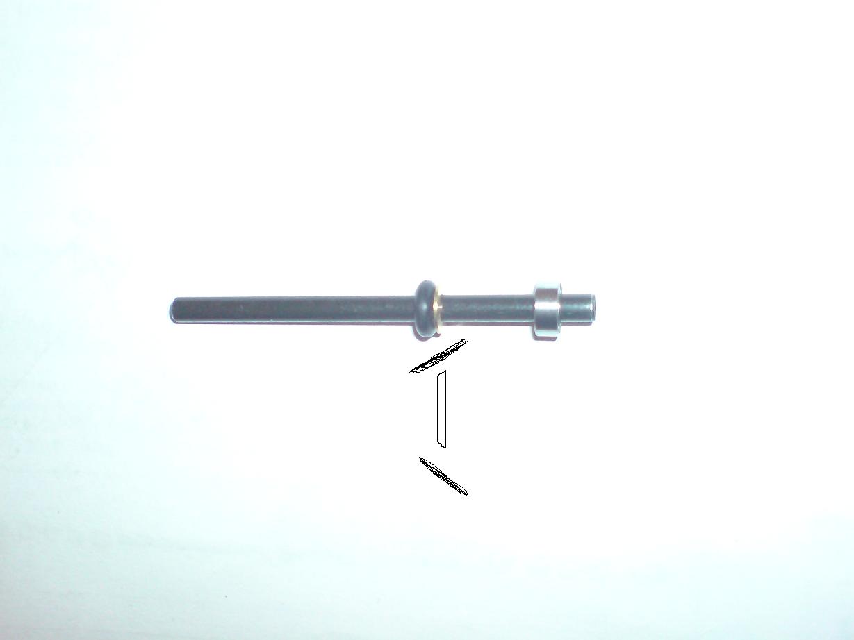

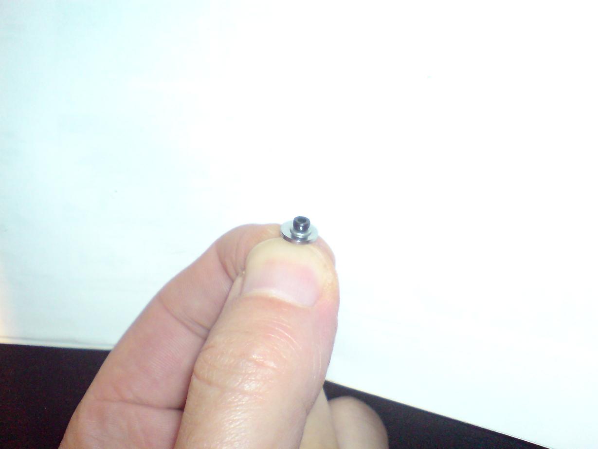

Die anleitung sagt das aus, richtig. Im anhang noch 2 bilder. Gut zu sehen ist, dass ohne unterlegscheibe siht es doch etwas knapp aus. Da ich unterlegscheiben habe, ist es doch nicht schlimm wenn ich , unter beachtung der anderen, am ende noch eine zur sicherheit einsetze?

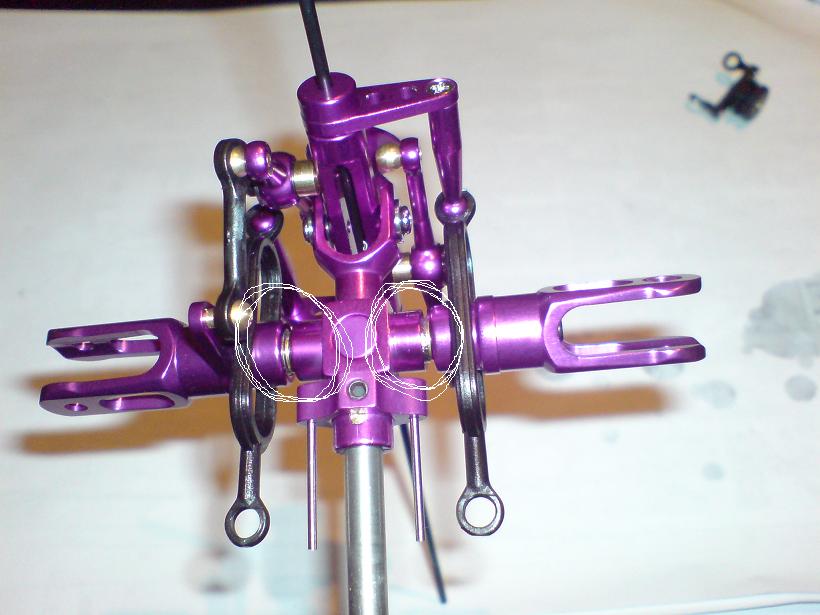

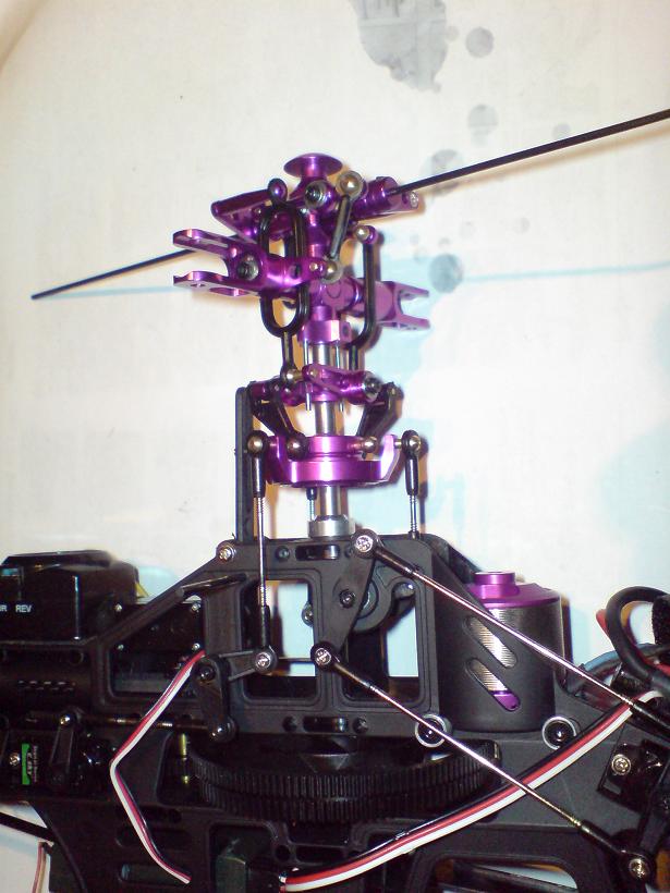

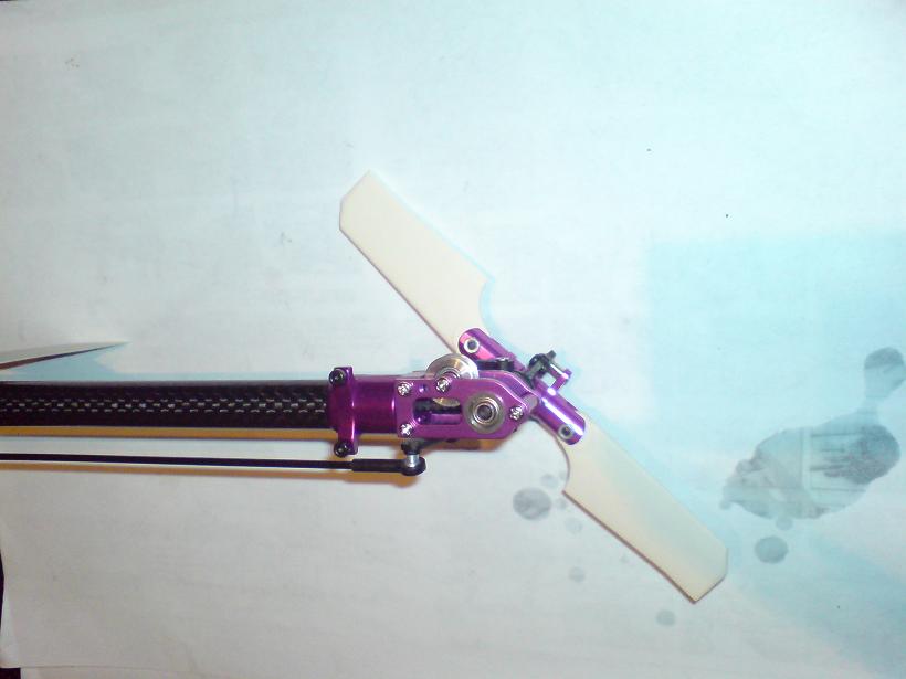

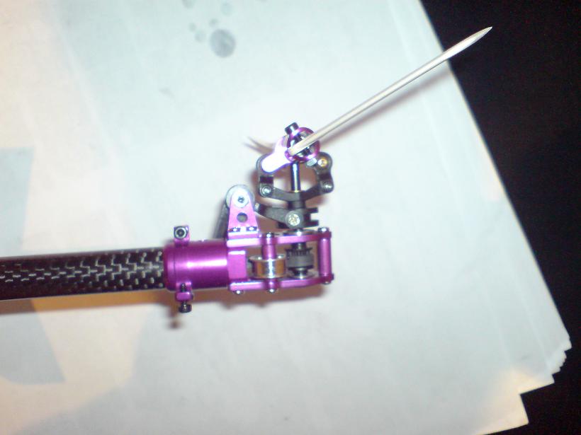

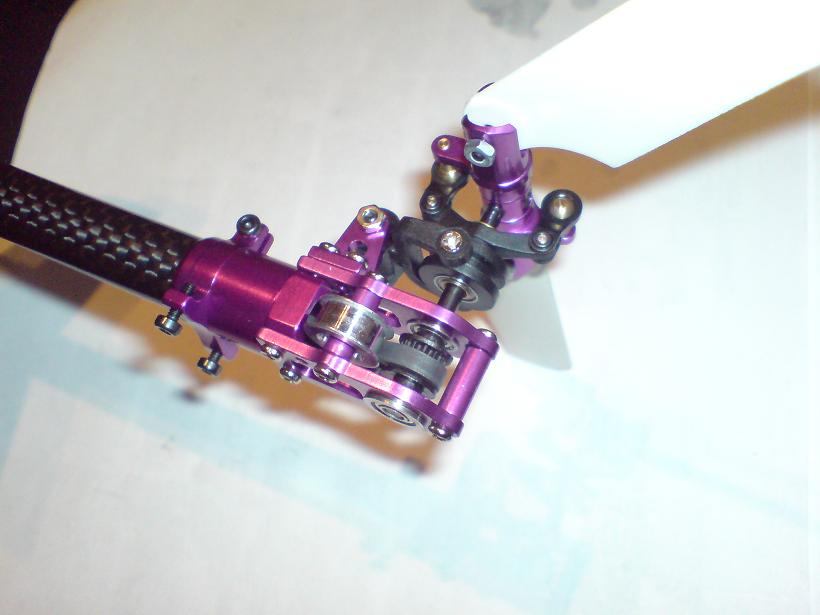

Ich hab etwas achsiales spiel wenn ich alles verschraubt habe. Sollte ich ebenfalls eine weitere unterlegscheibe einsetzensiehe bild?
Dann wackelt nämlich nix mehr...
rotoreinheit und heckeinheit grob verbaut um änderungen und einstellungen zu erleichtern:

Ich glaube Dein achsiales spiel kommt daher, dass du die beiden Unterlegscheiben an den Ende der Blattwelle hast (siehe Dein Foto DSC02246.JPG.)

Nee, davon kann kein axiales Spiel entstehen... im Gegenteil, die Scheibe sollte man sogar drauf machen, da die Auflagefläche des Schraubenkopfes auf dem Axiallager ohne die Scheibe ziemlich klein ist...
Axialspiel solltest Du keins haben, das kannst Du mit zusätzlichen Scheiben ausgleichen. Aber darauf achten, dass sich die Blatthalter noch ohne zu rubbeln und schön leicht bewegen lassen...

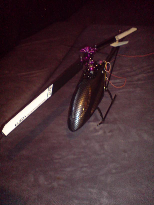

Heut kam der postmann und brachte unter anderem eine alu-taumelscheibenhalterung. Diese lässt sich aber nicht ohne weitere arbeiten einfach austausch. Da hab ich mal das andere zeug zur probe anprobiert:
t-rex haube und align 325er holzis:
