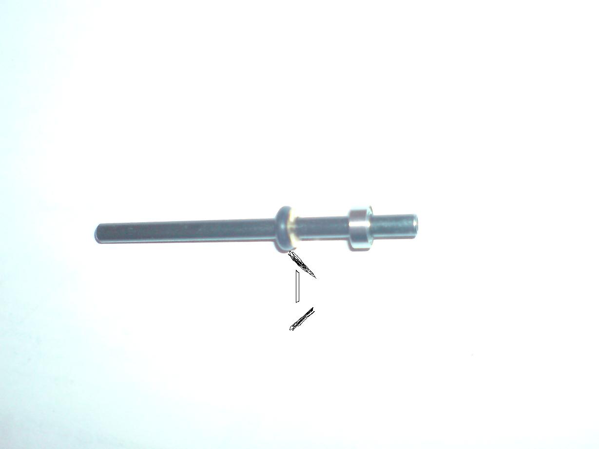

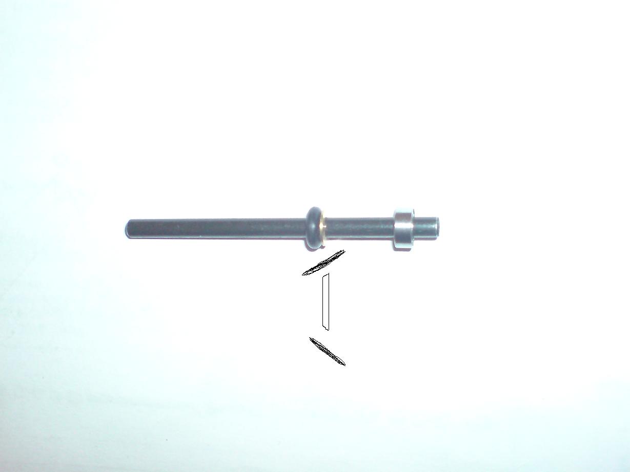

Wie muss die scheibe rein, die am o-ring anliegt ( vor blatthalter )? Mit der geraden seite richtung blatthalter oder mit der gewölbten? Aus dem bauch heraus würd ich die gerade seite richtung blatthalter einbauen, damit das kugellager eine gerade fläche zum aufliegen hat und der o-ring die gewölbte.

es ist wie auf dem zweiten Bild. Guck mal hier, das 3. Bild von oben...
Gruß, Alex

Aber welchen sinn hat es, die scheibe so reinzubauen, dass die abgewinkelte seite auf das kugellager zeigt?
Und warum die zusätzliche unterlegscheibe?
Ich hab meine frage auf die alublatthalter bezugen, du deine antwort auch?

Ob Alu-Blatthalter oder Kunststoff ist bei der Einbaulage der Scheibe egal. Der Sinn ist der, dass die Scheibe auf den Dämpfergummis anliegt und sich nicht mit den Blatthaltern mitdreht, genauso wenig wie der Innenring des äußeren Blatthalter-Lagers. Deshalb ist die Scheibe auf der einen Seite verjüngt, wäre sie das nicht, würde der Außenring des Lagers an dieser Scheibe reiben.
Die zusätzliche Unterlegscheibe dient dazu, mehr Vorspannung auf die Dämpfergummis zu geben. Das ist allerdings für den Kunststoff-Rotorkopf gedacht, denn hier sind die Dämpungsgummis zu weit im Zentralstück, sodass die Blatthalter beim Anziehen am Zentralstück reiben, anstatt eine Vorspannung auf die Gummis aufzubauen.
