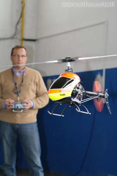

Meiner hat jetzt die erste Flugstunde unbeschadet überstanden, ich hoffe das Wetter wird in den nächsten Tagen nicht zu schlecht weil die Halle ist leider zu klein für den Logo 400!
Anbei noch ein gelungenes Foto :D

#94 Re: Logo 400 | Aufbau | Erfahrungen | Tipps
Beitrag von ChrisR1 »
hallo martin,
bin zwar nicht so der fan vom logo..
aber muss sagen, deiner logo schaut verdammt genial aus!!! :D
viel spass damit!
gruss
chris
- T-Rex 500CF,Mini Pyro,Jazz 80-6-18,Gy401,3xS9650,1xS9257
- T-Rex 700e, Pyro 30-12,Jive 80+ HV,Gy611,3xBLS451,1xBls251 --gerade im Umbau auf Suzi-Hans
RedBull
Beiträge: 2235
Registriert: 27.11.2006 08:30:18
Wohnort: Niederösterreich
#95 Re: Logo 400 | Aufbau | Erfahrungen | Tipps
Beitrag von RedBull »
@Chris
DANKE!
Und er fliegt auch so genial :D
