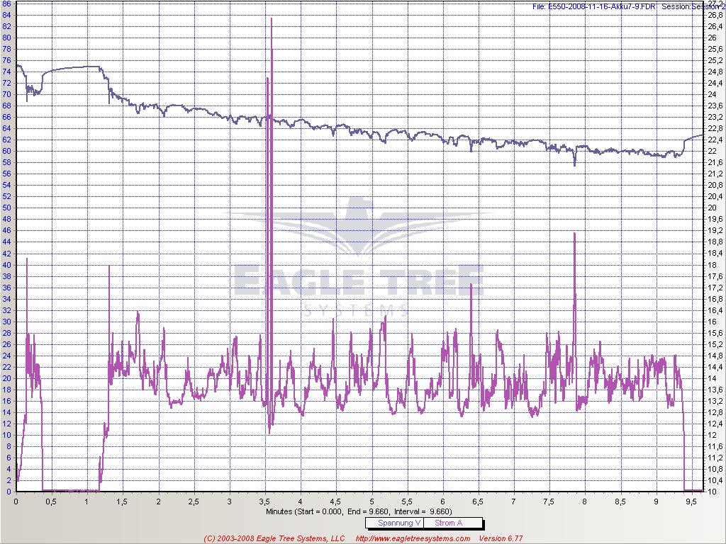

Ich fliege den Raptor zur Zeit mit Gaskurve und nicht Reglermode. Die Kurve könnte ich noch mal verfeinern.
Zum Schweben reichen 75% bei 3/4 Pitch sind´s 89% bei Vollpitch eben 100% - da könnt ich glatt noch nen Tick niedriger gehen :wink:
Ich meine mich zu erinnern, dass er im Reglermodus die Drehzahl nicht so gut gehalten hat. Das war der Grund für mich wieder auf Gaskurve zu gehen.
Auch beim Rex und TH hab ich mit Gaskurve keine Volllast-Einbrüche gehabt.
So und hier noch mal die Kurve vom Zippy nur mit Strom und Spannung.
Kleine Anmerkung: mit den H5 Kokam bin ich nie über 62 A gekommen, mit den Berlinskis liegt der Spitzenwert bei 68 A für Vollpitch. Nur mal um die 83 A in Relation zu setzen.....

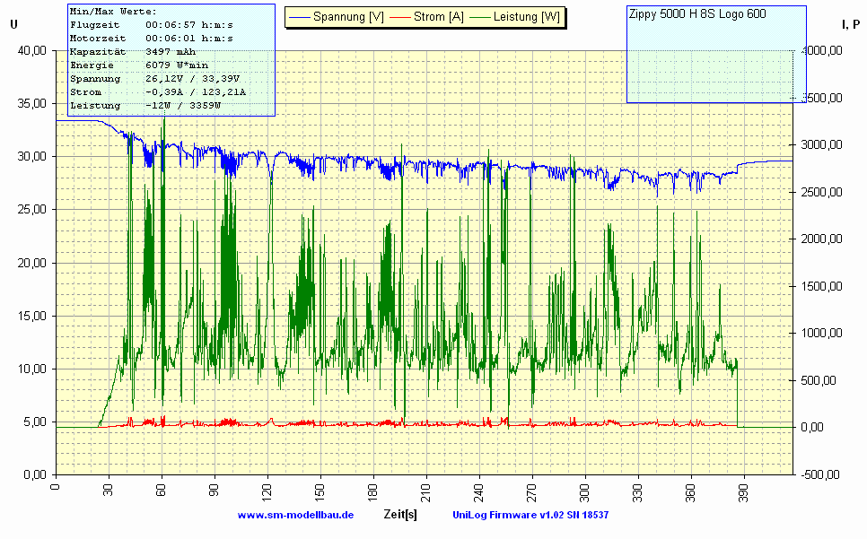

habe mal von meinen Zippy H 8s Logo 600 einen Log gemacht.
Die Akkus haben jetzt 44 Zyklen weg.
Bis jetzt kann ich nicht meckern, obwohl bei den Belastungen werden Sie nicht allzu lange halten.

was für motor hast du drin?
mit der stromkurve ist der log für eine akkubewertung leider unbrauchbar
kannst du das ändern?

Ich hab noch einen Log gefunden vom Zippy H 3S 2200mAh der es mal auf 20 C gebracht hat.

ui :oops:
wieviel zyklen hat der drauf?

War der dritte Zyklus, hab meine Zippy erst seit 10 Tagen
