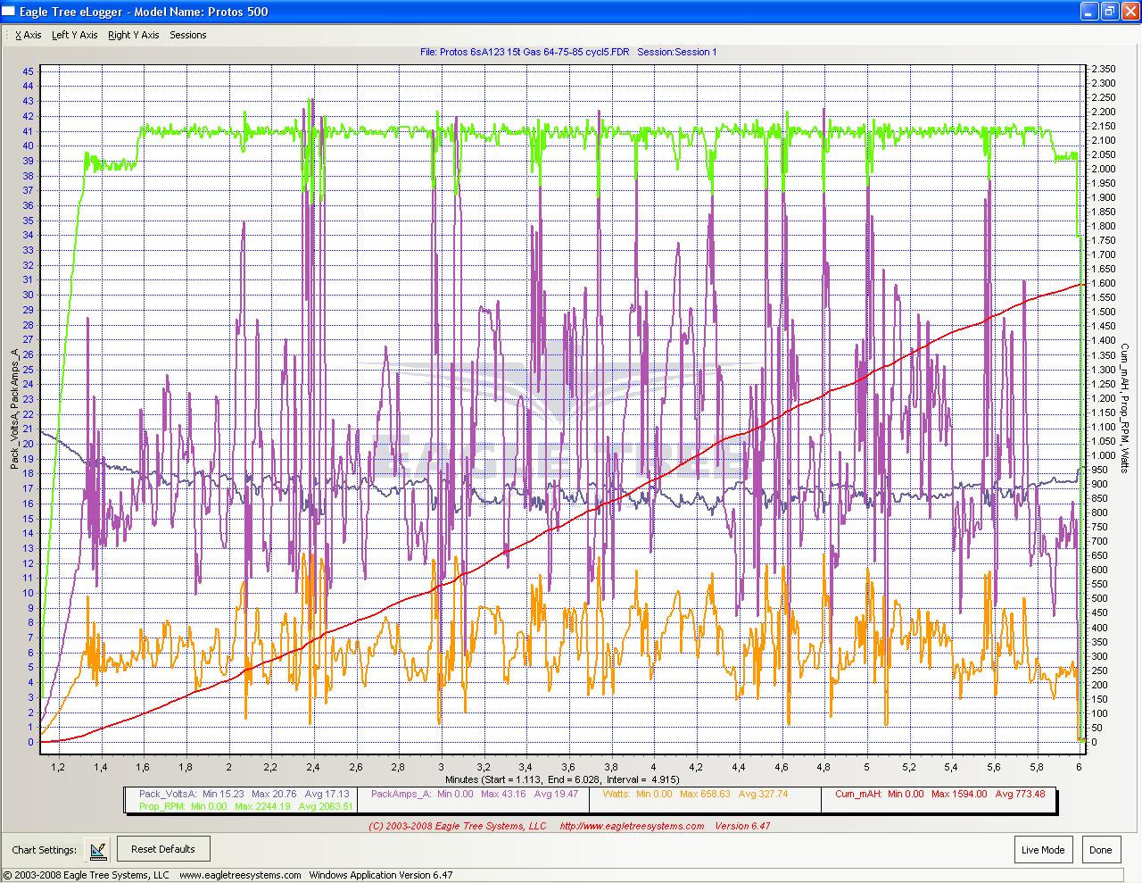

Hier mal logs von heute ...
Die 6s A123 waren vor dem Flug ca 6min aus dem Heizkoffer und schon wieder kühl; ca 100rpm weniger als bei einem Testflug im Garten.
Flugstil war Rundflug mit paar Rollen.
6s A123 5. Entladung, Stock Motor, 15t, 75% Regleröffnung
Protos 6sA123 15t Gas 64-75-85 cycl5.JPG (412.94 KiB) 1268 mal betrachtet
