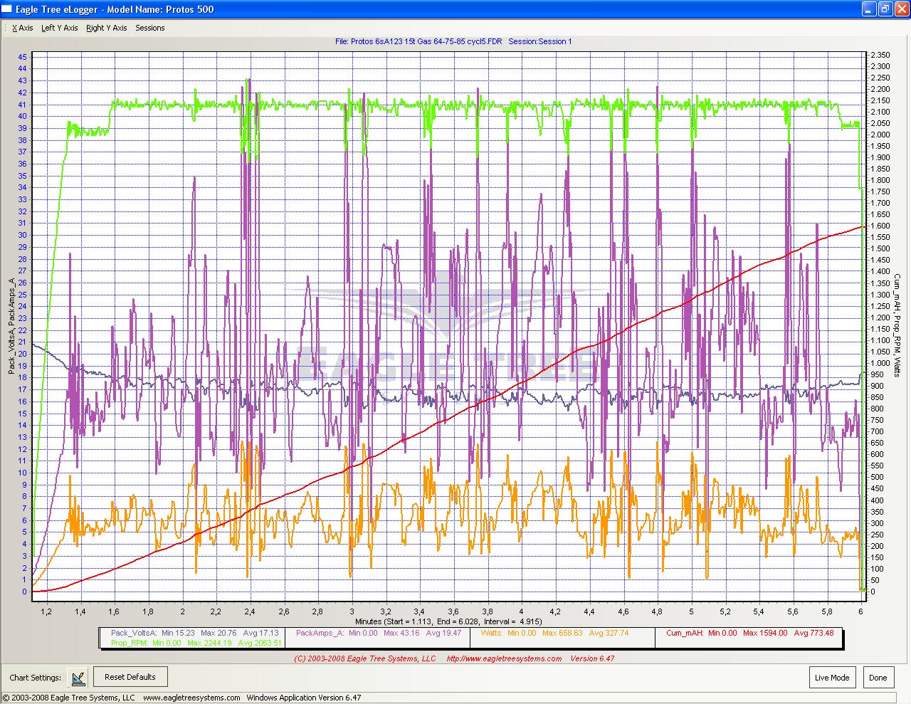

Hier mal logs von heute ...
Die 6s A123 waren vor dem Flug ca 6min aus dem Heizkoffer und schon wieder kühl; ca 100rpm weniger als bei einem Testflug im Garten.
Flugstil war Rundflug mit paar Rollen.
6s A123 5. Entladung, Stock Motor, 15t, 75% Regleröffnung
Protos 6sA123 15t Gas 64-75-85 cycl5.JPG (412.94 KiB) 1277 mal betrachtet

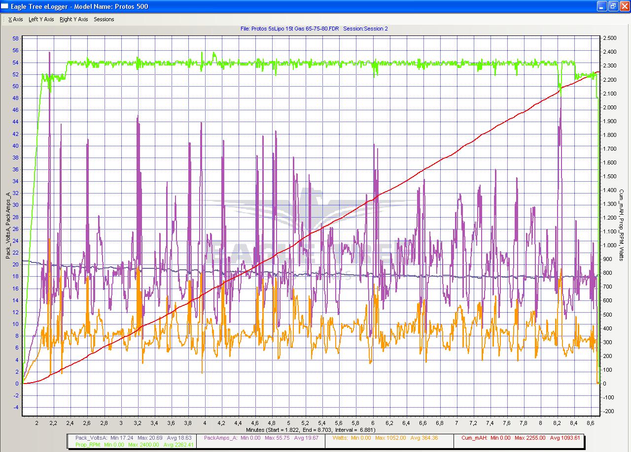

5s 3,2Ah Lipo nicht so lang an der frischen Luft, Flugstil wieder Rundflug mit Rollen, Überschlägen.
5s Lipo, Stock Motor, 15t, 75% Regleröffnung
Protos 5sLipo 15t Gas 65-75-80.JPG (348.41 KiB) 1265 mal betrachtet
