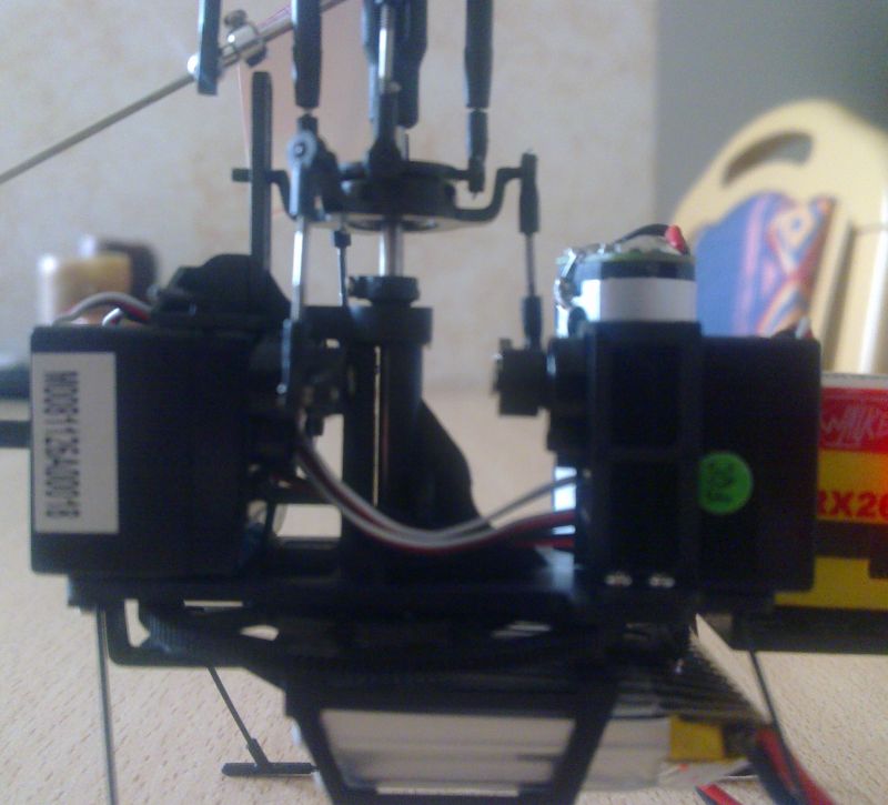

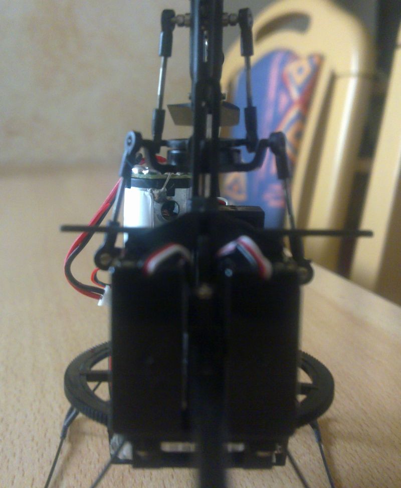

hab jetzt mal fotos gemacht.... vielleicht kann man was erkennen! man sieht aber glaub ich deutlich, das rechte gestänge ist weiter unten...

HOLGERmuc hat geschrieben:das rechte gestänge ist weiter unten...
Also das sieht für mich nicht sehr schlecht aus. Das bisschen läßt sich dann mit der Trimmung korrigieren. Sollte so weit schon OK sein.
