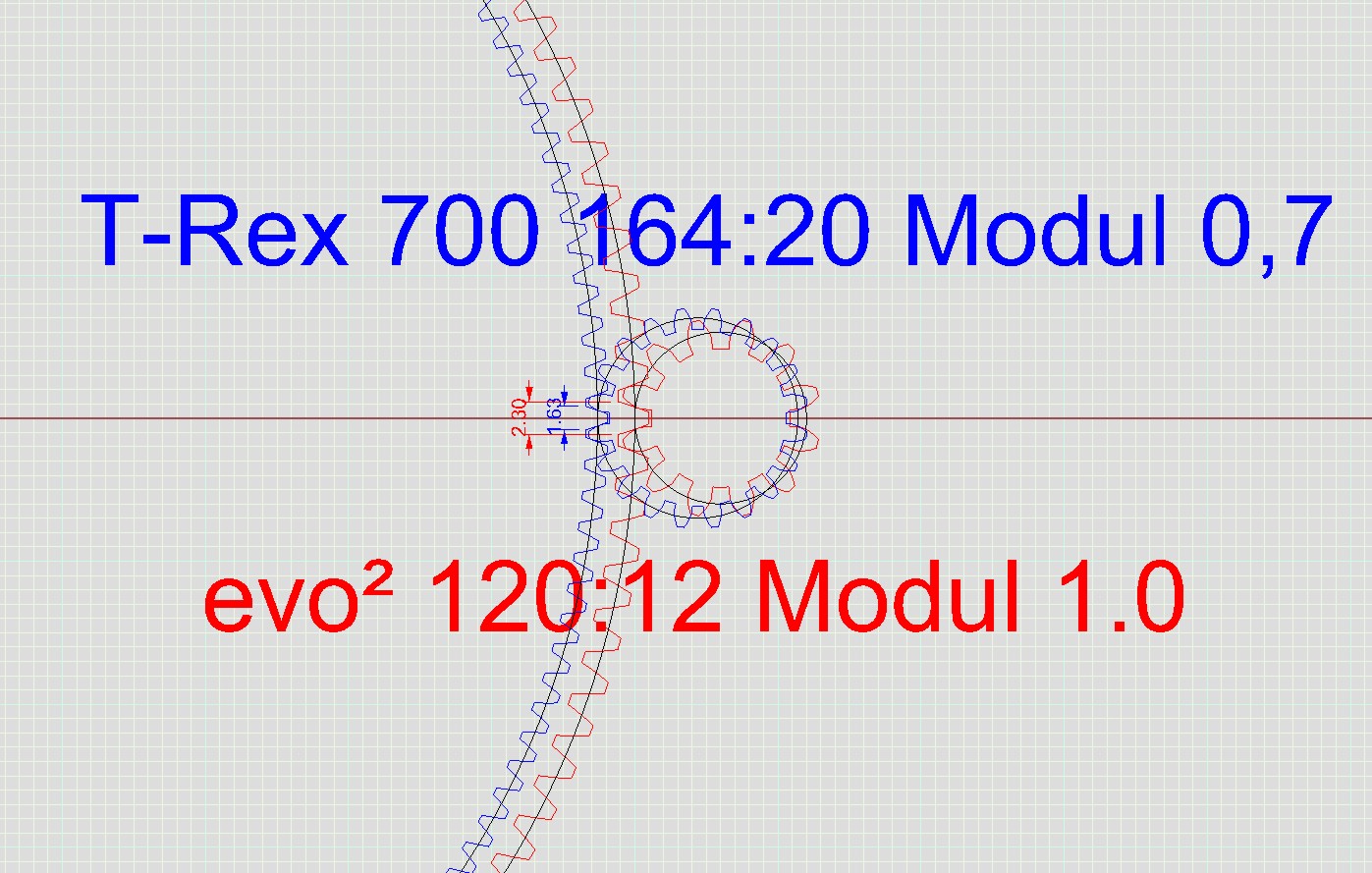

Ich persönlich vertraue auch eher 2 Zähnen im Eingriff von 10mm breiten Modul 0,7 Zahnrädern, als 1 Zahn im Eingriff von 9,... mm breiten Zahnrädern mit Modul 1.

Bezüglich des Zahnrades:
Das mit den 12 Zähnen ist das kleinste von uns verwendete, bei den größeren wird das Verhältnis noch besser.
Du willst mir jetzt tatsächlich erklären, das das Originalzahnrad mehr Eingriff hat?
