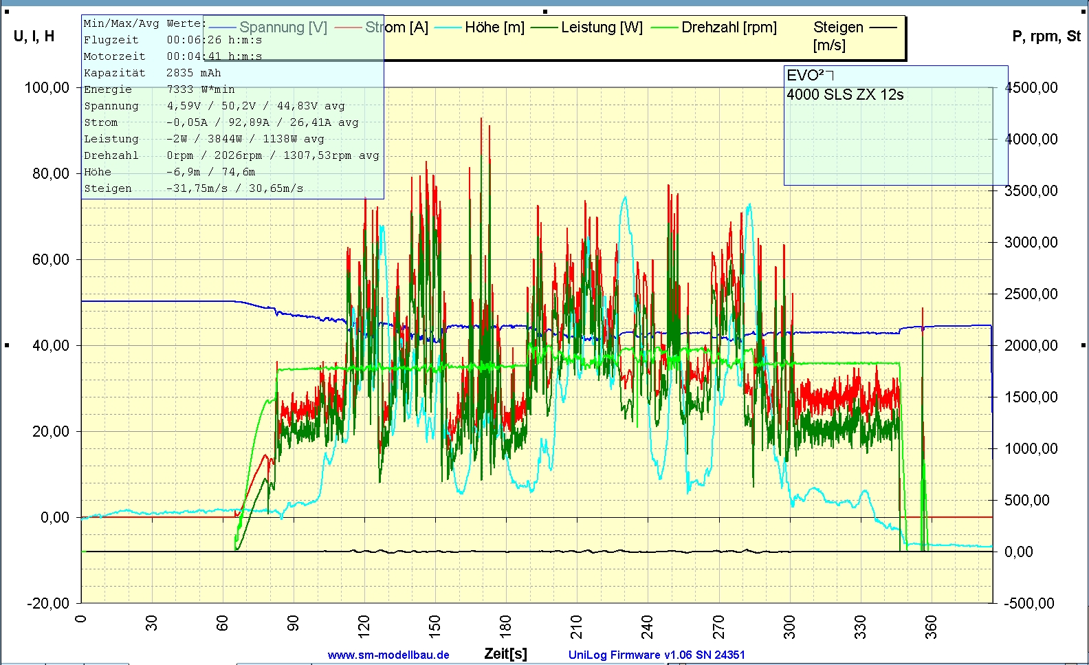

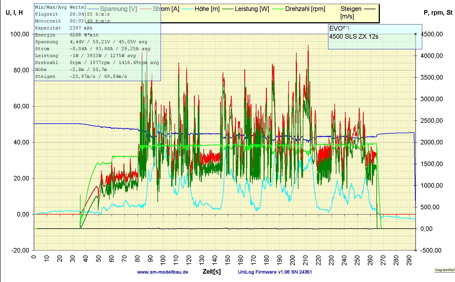

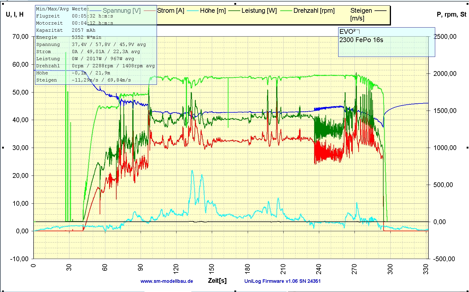

jaja, ich stell die Logs ja schon online
SLS ZX 4000 2x6s
SLS ZX 4000 2x6s
SLS ZX 4500 2x6s
SLS ZX 4500 2x6s
FePo 2300 2x8s
FePo 2300 2x8s

und keinem ist aufgefallen, das da ein Log mit 16s FePo ist. :)
Damit lässt sich der 90er EVO² gute 4:30 recht zügig bewegen.

ma ne frage zu euren Loggs....
wie kriegst du des mit den durchschnittswerten '(AVG) hin?
Wäre nämlich relativ praktisch des zu wissen... nur meiner macht des nie... was hastn dafür verändert? :bounce:

Jonas_Bln hat geschrieben:was hastn dafür verändert?
nix, ist die 1.06 von SM. Welche Version der Excel Datei hast du denn?

1.05... des erklärts dann wohl ;)

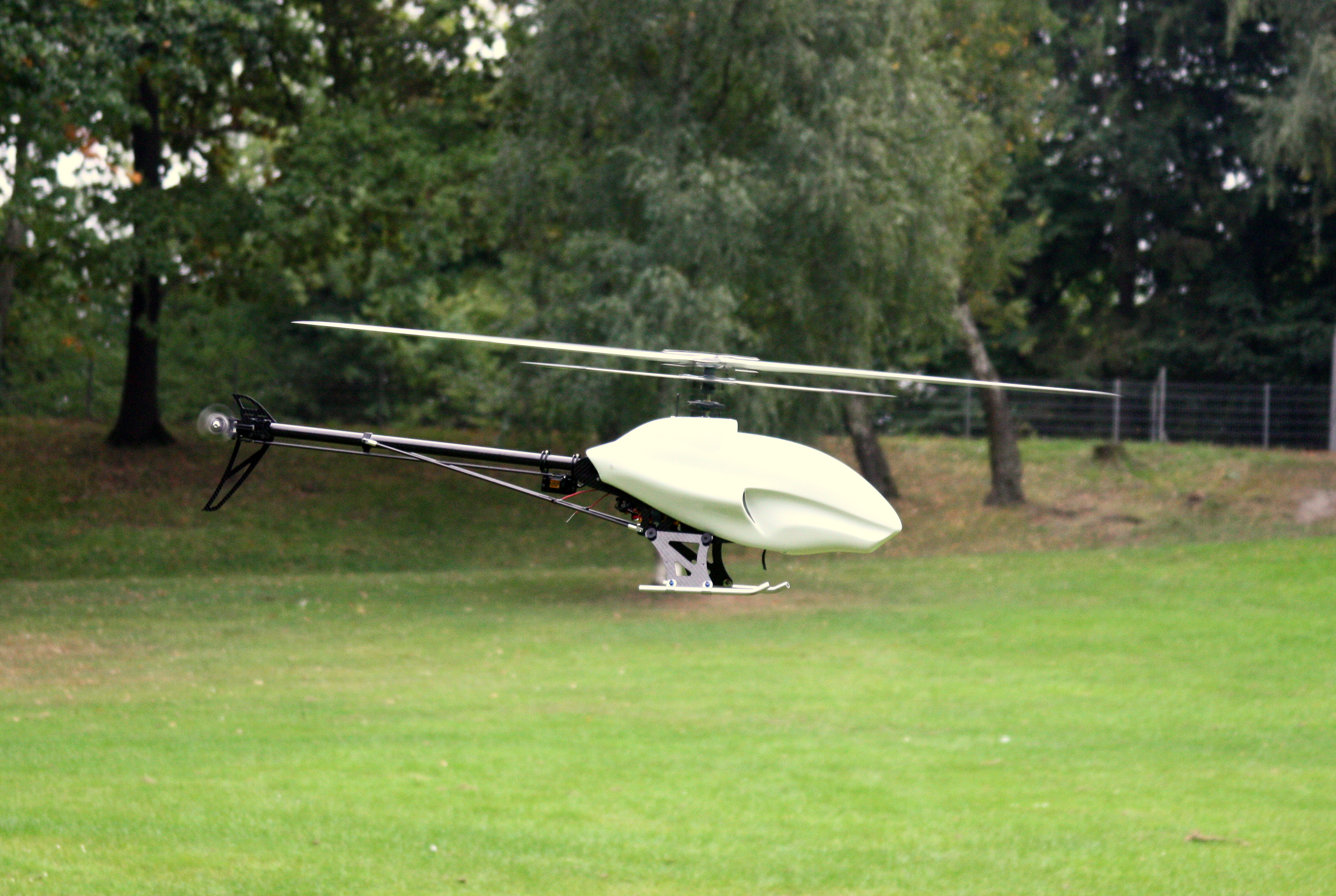

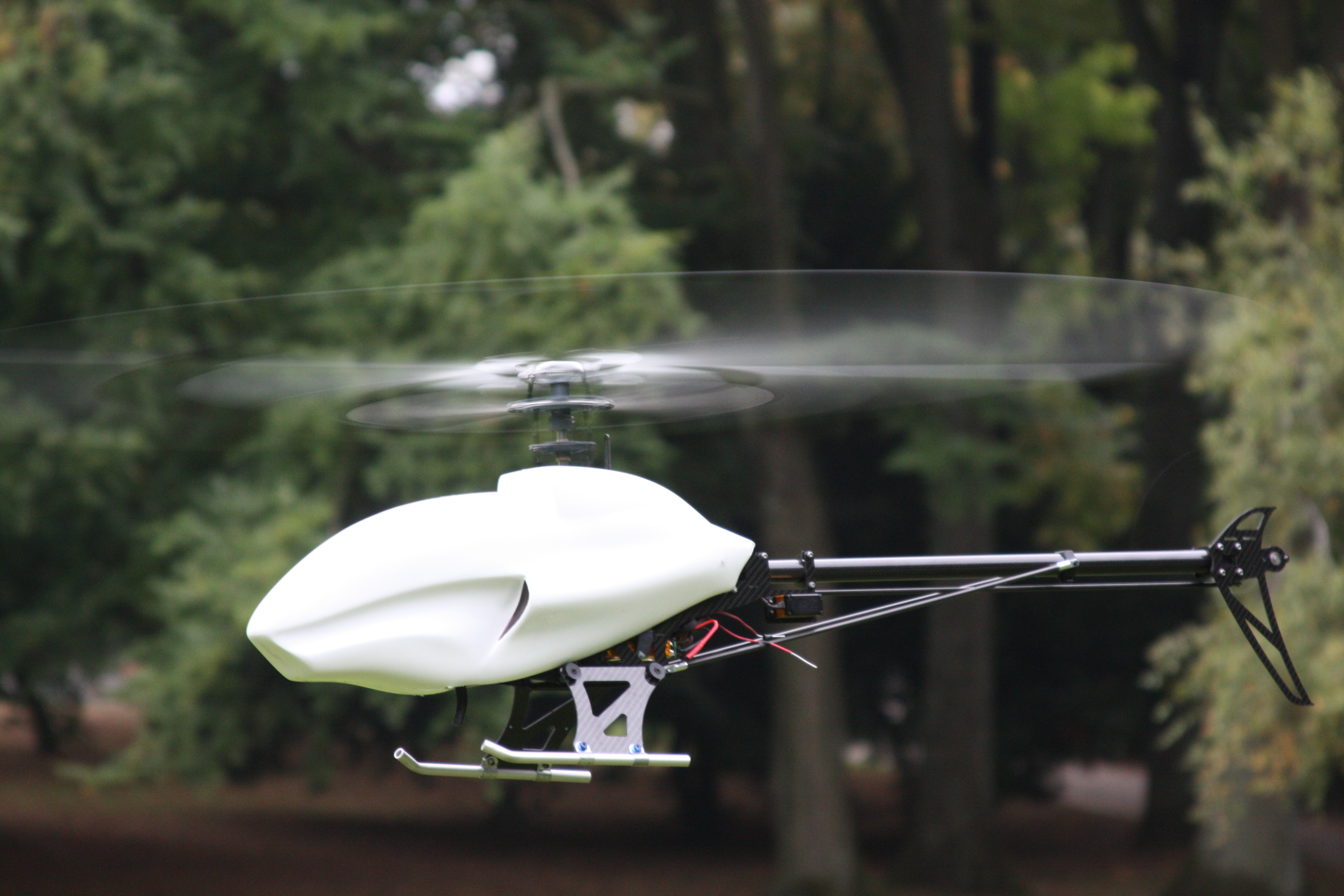

Sodele es ist soweit!
Noch ist sie ungeputzt und ohne Öffnungen und mal sehen wem was auffält?! 8)

Basti hat geschrieben:mal sehen wem was auffält?!
hat noch Paddel :mrgreen:
