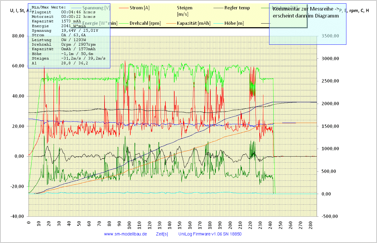

Übrigens.. laut Unlilog gestern 40m/s geschafft :mrgreen: :mrgreen: :twisted: :shock: :alien:
Mit 15 Grad negativ oder? :mrgreen:
Nee war 2800 U/min bei ca 12-13°... gucke ma schnell nach ;)
UniLog Diagramm Diagramm10 vom 16.05.2009.gif (194.18 KiB) 585 mal betrachtet
Viele Grüße, Jonas :)

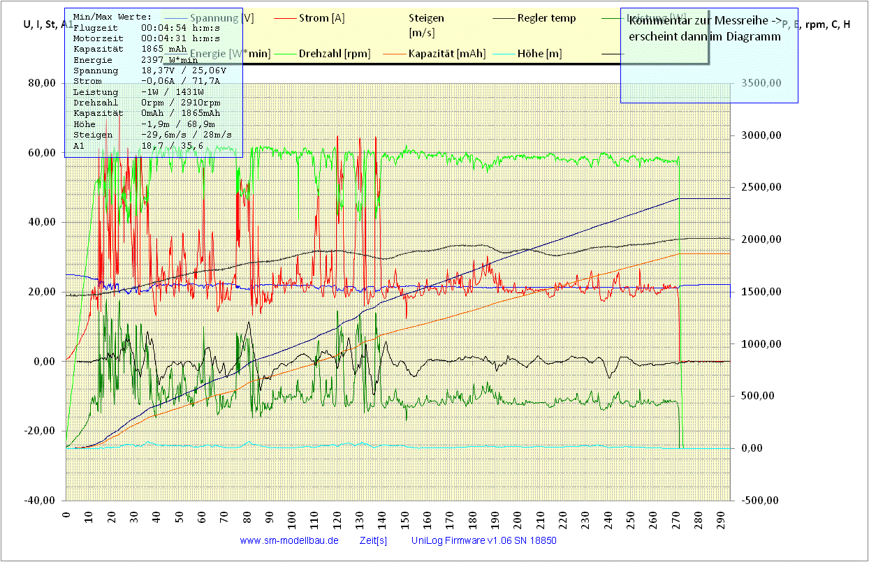

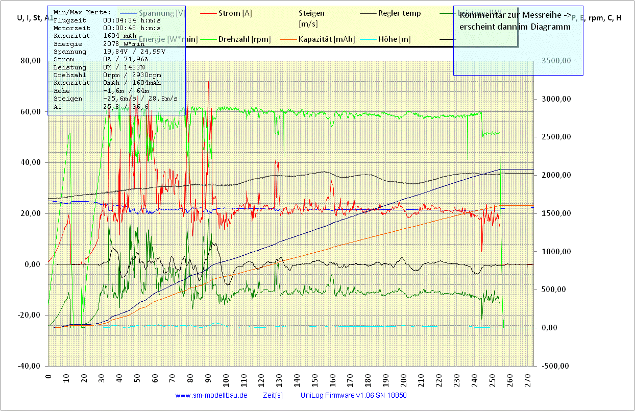

Nu die DZ Einbrüche sind mir zuviel... Heck steht zwar dank Spartan absolut angenagelt und dreht niemals raus... aber trotzdem doof... :(
Diegramm von heute mit jeweils 1 parameter I / P Gain runter im gegensatz zum diagramm vorher....
UniLog Diagramm Diagramm2 vom 18.05.2009.gif (182.87 KiB) 576 mal betrachtet
UniLog Diagramm Diagramm1 vom 18.05.2009.gif (186 KiB) 578 mal betrachtet

Jonas_Bln hat geschrieben:Nu die DZ Einbrüche sind mir zuviel... Heck steht zwar dank Spartan absolut angenagelt und dreht niemals raus... aber trotzdem doof... :(
Hm da passt ja gar nichts zusammen, der Drehzahlverlauf ist alles andere als linear und sinkt mit fallender Drehzahl. Also entweder dein Regleröffnung ist viel zu hoch oder du hast den Stellermodus aktiv.
Steigleistungen von über 15m/sek sind utopisch, da sollte wohl mal der Algorithmus im Unilog überpfrüft werden.
Gruß Tim

Beitrag von Jonas_Bln »
Regleröffnung... ca 90%.... *schnellnachguck* jep 90%
Reglermodus ist auch aktiv.... hab ja ne Gasgerade ;)
Kp... jedenfalls steht es da^^
glaub es auch nicht wirklich..... :mrgreen: :|
Timmey
Beiträge: 4833
Wohnort: Erding
#100 Re: YGE Setup beim Protos
Beitrag von Timmey »
Na dann wunder dich nicht warum die Einbrüche so hoch sind, bei 90% kann der Regler schon nach ner Minute nichts mehr nachlegen, wei die Spannung schon zu stark gesunken ist.
Nimm eine Regleröffnung am besten 70 bis 80% und die Einbrüche sind deutlich niedriger. Zur Not halt ein Ritzel größer, wenn du gleiche Drehzahl wie zuvor haben möchtest.
Gruß Tim
