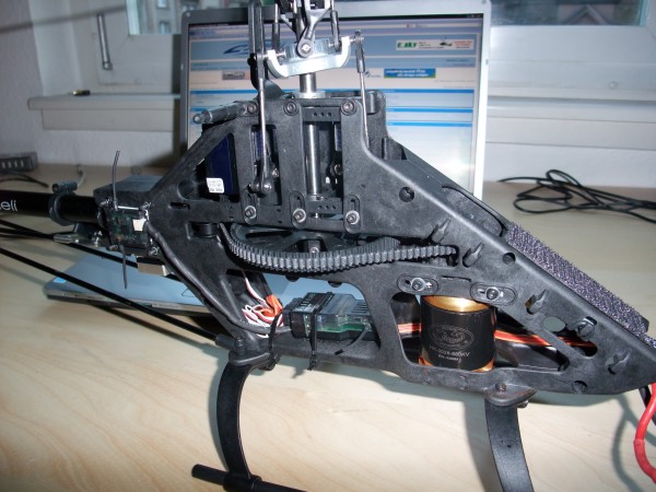

Mir kam mein Protos heute auch unbeabsichtigt runter. Ich dreh in in knapp 2m Höhe auf den Rücken, es knallt und die Leistung ist weg. Ich habe sofort den Heli in Normallage gedreht, Motor abgestellt und autorotiert. Ging für die geringe Höhe sehr gut und nichts ist defekt.
Hier die Ursache (höhere Höhe bei Autorotation wäre da nicht wünschenswert gewesen):
- riemen.jpg (81.95 KiB) 1167 mal betrachtet
- riemen2.jpg (51.78 KiB) 1167 mal betrachtet
Den Riemen hats wirklich einmal komplett umgedreht. An einer Stelle auch halb gerissen. Ich stehe mit dem besch***enen Riemen auf Kriegsfuss. Man sieht beim neuen Riemen bereits die Fäden.
Gibt es hier keine hochwertigeren Alternativen?

Das ja der Hammer... Alex... wie kann sich der Riemen denn drehn ? Ich sehs zwar aber denke das ist ne Sinnesteuschung und du hastn verkehrt eingebaut.

Keine Ahnung. Riemenspannung hab ich heute nochmal nachgestellt, war eher zu fest als zu locker. Ich knüppel den Kleinen nicht gerade sanft durch die Gegend, aber das dürfte nicht passieren.

Das kann passieren, gerade wenn der Riemen sehr fest gespannt ist, dann läuft er gerne Zahn auf Zahn hoch und kann sich dann sogar komplett umdrehen. Du bist nicht der Erste, dem das passiert ist, wobei ich das beim Protos noch nicht gehört oder gelesen habe.

Zahnriemen sollten nicht zu fest gespannt werden - eher zu lose. Wenn er zu fest ist, längt er sich (um mm-Bruchteile!) und dann passt die Verzahnung nicht mehr genau. Habe so auch schon nen 6er XML-Riemen beim Lipoly in wenigen Flügen (<15) ruiniert. Mit weniger riemenspannung läuft der nachfolger nun schon ohne zu rupfen (mit mehr Drehzahl) seit 50,60 Flügen unauffällig.
Die Fäden an der Seite sind normal - die Längsfasern laufen leicht schräge und bleiben beim Schneiden auf die Breite dann leicht mal über. Nicht abziehen sonden abschneiden.

Sagt mir mal bitte wie fest ihr genau den Riemen eingestellt habt. Ich habe so langsam keine Ahnung mehr, wie der Riemen richtig drauf gehört. Der Protos geht soooooo geil, wenn das Problem nicht bestünde...
