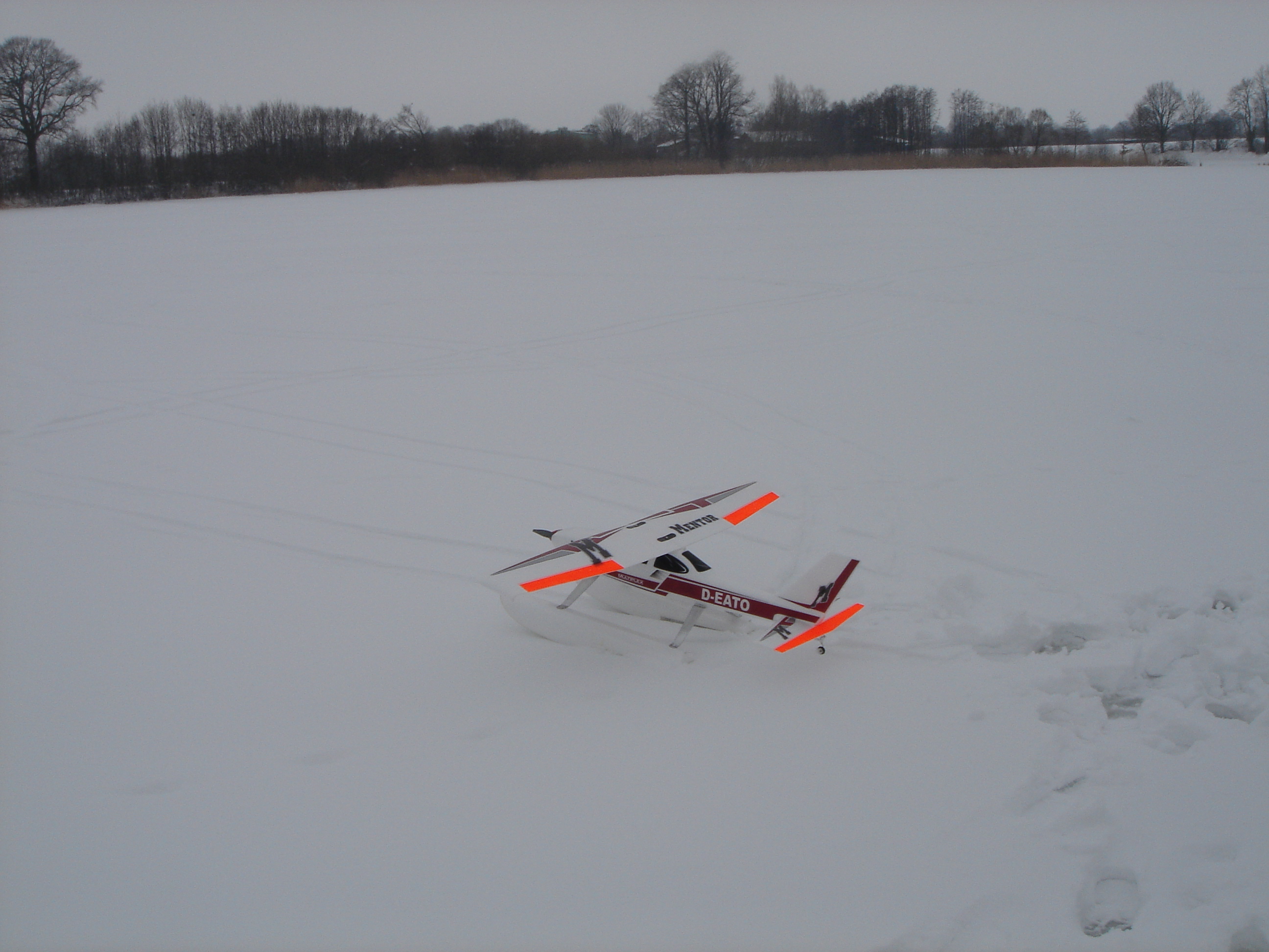

Hier einer der kurzen Erstflüge mit dem Mentor mit Schwimmer auf unserem zugefrorenen See.
Leider hat der Motor kurz vor der Landung rumgezickt und ich musste notlanden.
Vor Schreck hat mein Kameramann (DANKE MAIKI!!!) die Aufnahme bei der Notlandung gestoppt.
Es war aber eine "Bei-Fuss-Landung"! :bounce:
EDIT: Das Danke war fürs filmen!!!! Nicht fürs ausversehen beenden.

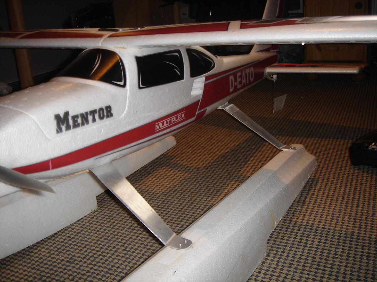

Da es mir den Motor inklusive Schnauze zerrissen hat, habe ich jetzt auf einen "nur" mit 500 Umdrehungen drehenden Motor umgerüstet...das Ganze mit einer größeren Latte (an 6s :geek: ).
Gestern bin ich das erste mal auf dem See vom Wasser aus gestartet und gelandet.
Bis dato habe ich ja immer nur auf dem zugefrorenen See auf Schnee/Eis geübt.
Drei Starts und Landungen gingen gut.
Ich muss aber noch an den Landungen arbeiten, da der Mentor nach dem Aufsetzten auf der Wasseroberfläche mehrfach nachgehüpft ist.
Nach der dritten Landung ist der Flieger unkontrolliert vom Wind ins Schilf getrieben worden, was bedeutet hat, dass ich bei wenigen Graden Wassertemperatur in den See musste...brrrrrrrrrr! :drunken:

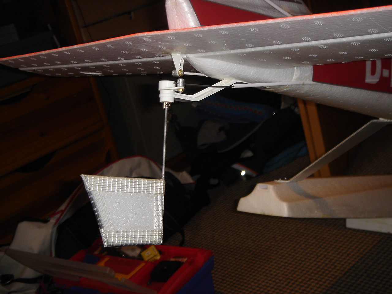

Grund des Abtreibens...ich hatte kein Wasserruder montiert, da ich dieses schon bei Schnee und Eis nicht vermißt habe.
Heute habe ich das, mit den Schwimmern mitgelieferte (Wasser-)Ruder, montiert und warte jetzt auf einen windstillen Tag, um die Wasserbefahrbarkeit bzw "im Wasser Steuerbarkeit" zu testen.

Heute war es soweit...es war absolut windstill und ich konnte das 6s-Setup auf dem Wasser, zusammen mit dem neuen Ruder, testen.
Astreine Sache!!
Nach 8 Starts und Landungen kann ich sagen, dass das Ruder super funktioniert.
