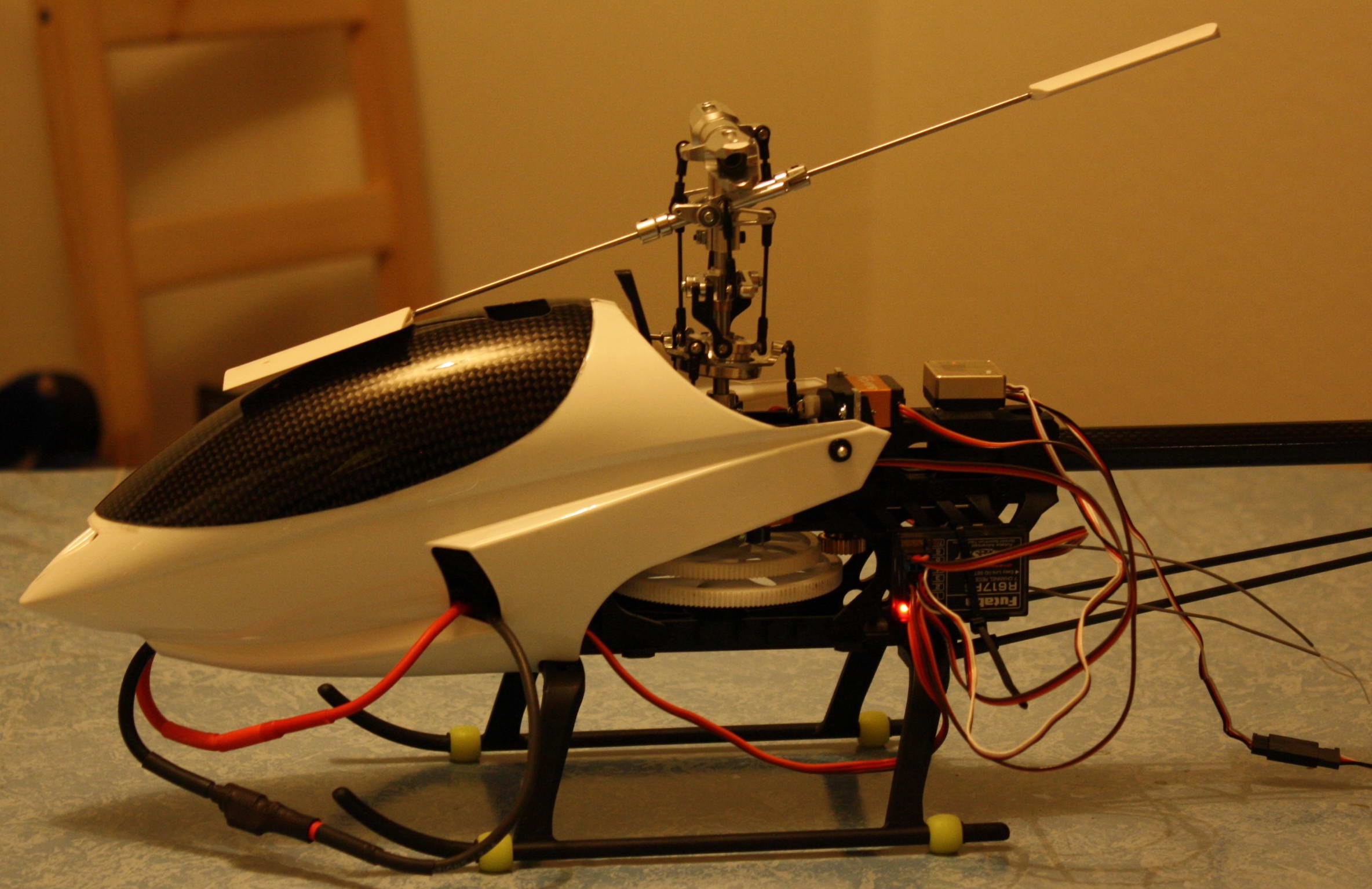

So, ich bin Euch nach dem ganzen Gemecker und Generve jetzt auch mal ein paar Fotos schuldig.
Ich hab den Akku jetzt einfach mal in das Gehäuse gezwängt und nebenbei die Kabel noch so verlegt,
daß ich nicht jedesmal das ganze Geraffel abnehmen muß.
Heult jetzt nicht rum wegen Akku im Modell laden, das sind schließlich keine Lipos!
Mich wundert jetzt nur, warum die Paddel die Haube berühren können.
aufs dach.jpg (267.89 KiB) 417 mal betrachtet
Und dann nochmal die Kopflastigkeit, mit Heckservo hinten dran. Wollte mir ja keiner glauben.
Ich glaube kaum, daß das Gewicht der Heckrotorblätter da jetzt noch viel dran ändern.
Bleibt sonst nur noch die Methode den Regler nach hinten zu setzen.
kopflast mit heckservo.jpg (273.48 KiB) 417 mal betrachtet

Nimm mal die Milchkartons unterm Leitwerk weg und halt ihn an der 90° zur Längsachse ausgerichteten Paddelstange. Außerdem wären Heckblätter von Vorteil.
Ach, was mir grad einfällt : die SE-Krücke hat ja´n Carbon-Heckrohr !! Kein Wunder das dir hinten Gewicht fehlt, der normale E-325 hat ein Metallrohr - das sind natürlich auch nochmal paar Gramm mehr. Fällt mir grad beim betrachten des Bildes ein, hab ich vorher nicht drüber nachgedacht. Aber das schmeißte nach dem ersten Touchdown eh weg und machst das Metallrohr rein, zum einen isses billiger, zum anderen wandert es nicht, und zu guter letzt splittert es nicht, wenn man mal ne Notlandung hinlegt - ich hab zwei teure CFK-Rohre weggeworfen nahc eher trivialen Notlandungen, mit den Metallrohren nie Probs gehabt.

chris.jan hat geschrieben:Mich wundert jetzt nur, warum die Paddel die Haube berühren können.
Ist normal, passiert im Flug nicht. Nur beim Einschlag.

Die Milchkartons sollen nur die Position halten, weil ich schlecht die Paddelstange und den Fotorapparat halten kann. Der Winkel ist natürlich der gleiche, die Messung entsprechend korrekt.
Mal gucken, vielleicht kommt sogar irgendwann noch ein Starrantrieb, der ist auch schwerer. Metallrohr kommt auf die nächste Bestellung, wie des Heckzentralstück :wink:
So, aber jetzt mal update: Regler jetzt nach hinten gewandert, Gewicht ist jetzt fast ganz ausgeglichen.
