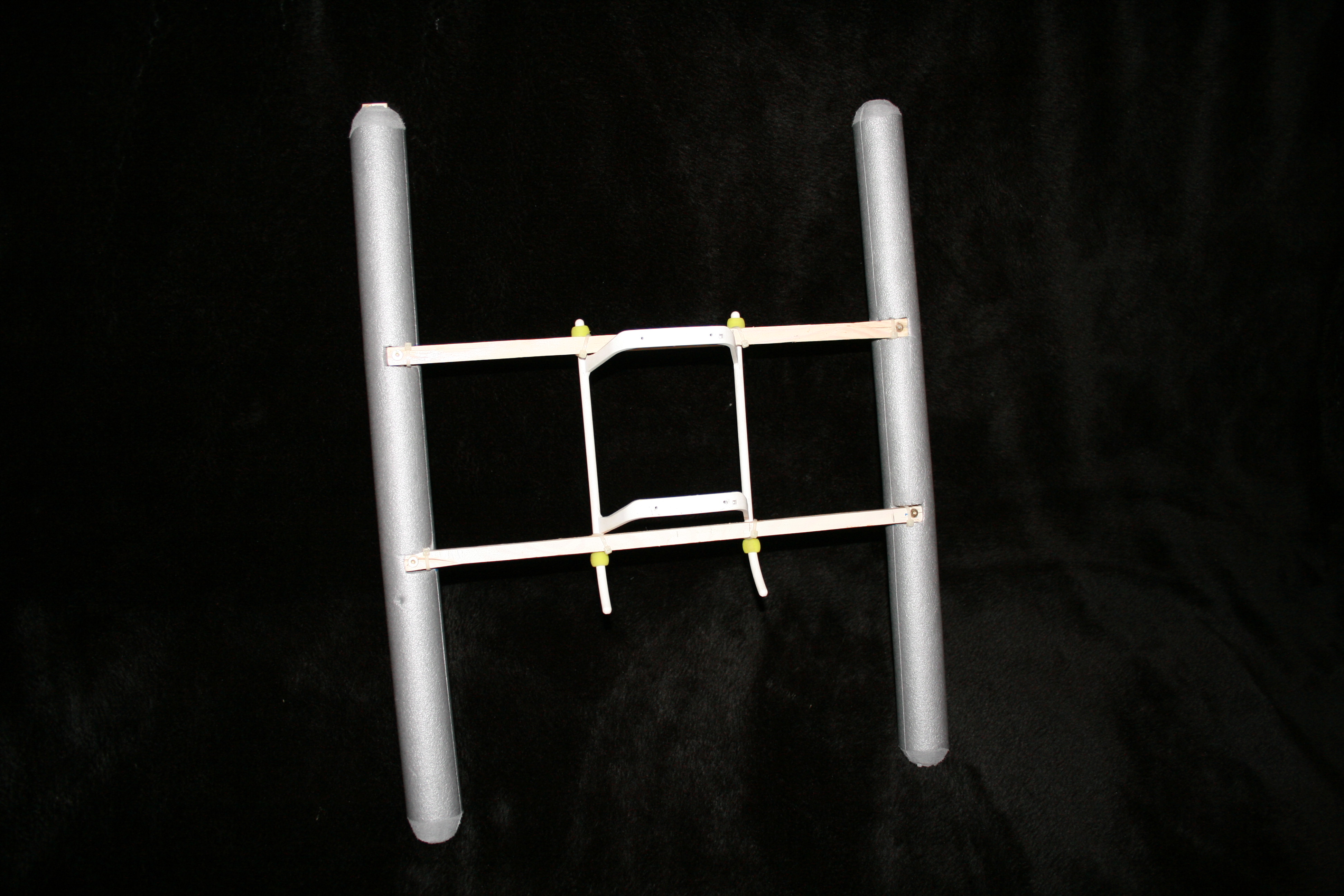

Ein paar Bilder des schon beschriebenen 5 Euro Trainingslandegestells ...

die Fotos vom Trainingslandegestell für knapp fünf Euro ...
der "Teil-SE" im Aufbau ...

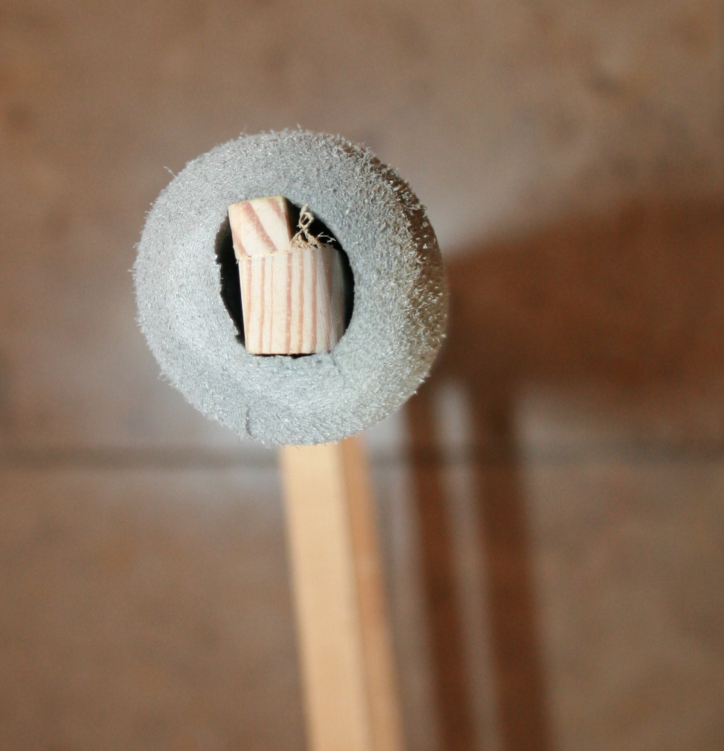

10er Vkt mit aufgeklebter 6x6 , damit nichts rappelt ...
das LandeGestell für knapp fünf Euro ...

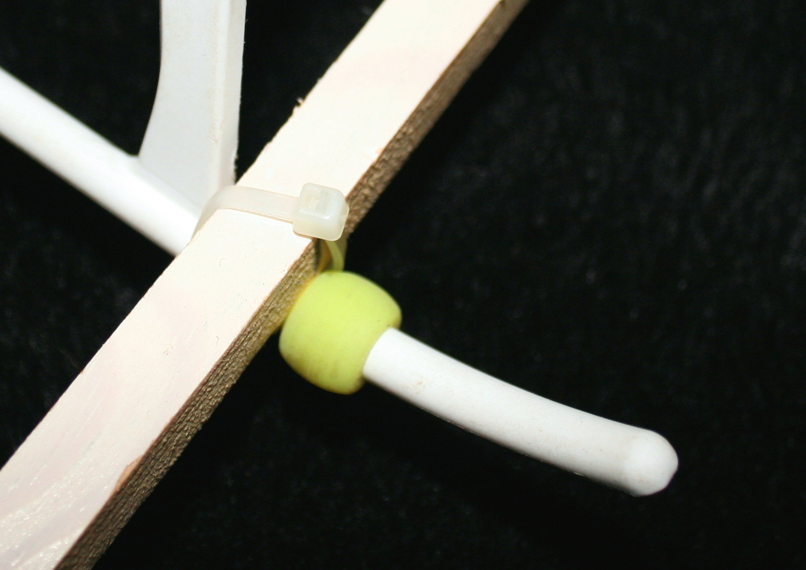

einfache Verbindung zu den Kufen mit Kabelbindern , elastisch beim Crash ...

Noch einen Nachtrag zum Trainergestell : Plus-Gewicht von etwa 160 g - für 3D vielleicht tödlich - für einen Beginner sind sie wohl nicht schädlich , zumal sie ganz unten dranhängen :)

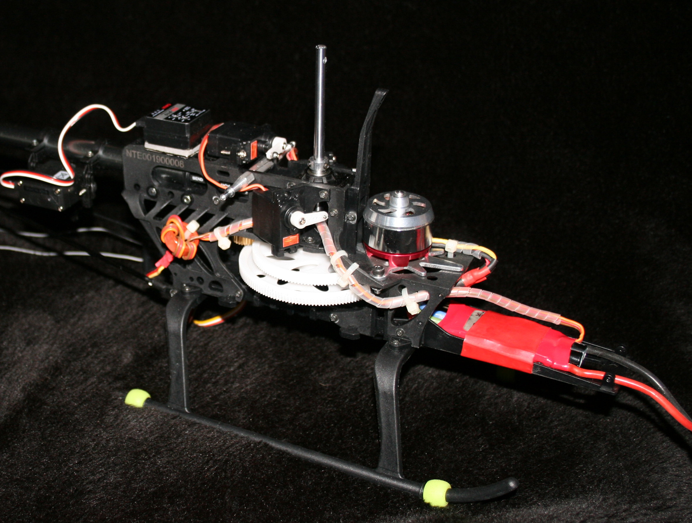

Vielleicht noch zum ersten Bild : Der Jazz ist gegen Längs-Verrutschen gesichert , befestigt mit Schrumpfschlauch , das Kabel zum RX kann auch nicht in die
Zahnräder . Kabelverlegung auf diese Weise , um eine gewisse Entfernung zum 2G4 - Dipol zu erreichen , welcher unten durch die Original Kabeltrassen geführt
wird .

Schickes Landegestell! Muss mir bei Gelegenheit auch nochmal eines bauen. Eine andere Frage zum ersten Bild... behindert das Regler Kabel nicht den Servoweg nach unten, weil es da durchs Loch im Chassi gezogen wurde? :?:

Kalibah hat geschrieben:Schickes Landegestell! Muss mir bei Gelegenheit auch nochmal eines bauen. Eine andere Frage zum ersten Bild... behindert das Regler Kabel nicht den Servoweg nach unten, weil es da durchs Loch im Chassi gezogen wurde?
Hallo Sirius ,
freut mich , daß ich eine Inspiration liefern konnte . "Schick" ist vielleicht anders . Das LG kostet aber wirklich nicht viel an Zeit und Geld . Und das Aufsetzen bei mit dem Serienfahrwerk unmöglichen Winkeln schont den Rotor . Mußt nur aufpassen , daß nichts rappeln kann , hatte beim ersten Versuch nur die 10x10er Kufenleisten mit dem Schaumstoff bezogen . Da war dann etwas Spiel zum Schaumstoff , was sich in "fürchterlichen" Vibs bemerkbar machte . Nach ankleben der 6x6er Leisten war das kein Thema mehr .
Zum Regler-Kabel : Nach ein wenig probieren kann das Servohorn ungehindert am Kabel vorbei . Wichtig ist , wenn Du die richtige Position gefunden hast , daß Du das Kabel so fixierst , so daß es nicht mehr verrutschen kann . Eng - aber machbar :)

Sag mal Ralph, wieso führst du das Reglerkabel eigentlich nicht durch die dafür vorgesehene Kabelführung unten am Chassis?
