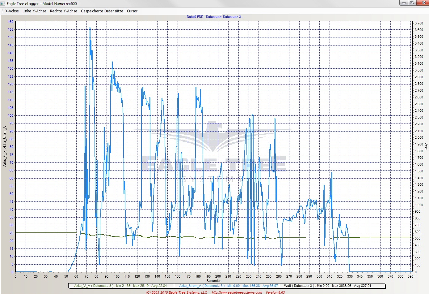

Hallo zusammen !
Nachdem ich mir einen neuen Logger zugelegt habe war ich dann doch etwas erstaunt. Mein alter hat bei 120A schluss gemacht. Und ich war auch oft darunter. Seht aber selber.
Pletti 25-08 HE 15er Ritzel
SLS APL 6S 5000 45C
Jazz 80 !
Align Blätter
Rex 600 ESP

ich hab den castle im 8S rex auf 175A begrenzt. die nimmt der sich auch des öfteren...
für den selbstgewickelten hab ich schonmal n nano geholt, dann kann ich den regler aufmachen
