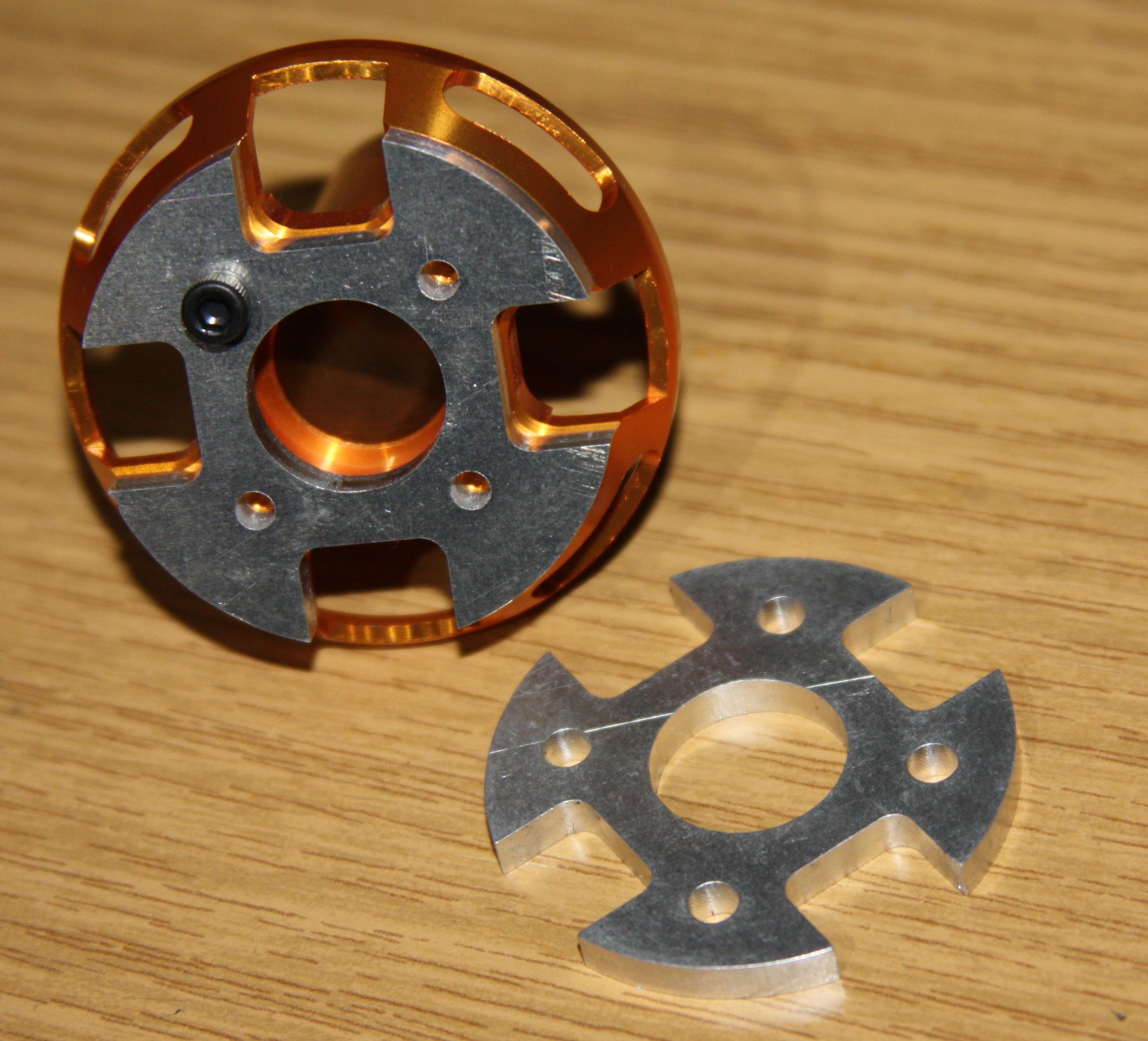

Gestern wollte ich den Motor in den TDR pflanzen, musste aber feststellen, dass das Vorhaben nicht so ganz einfach ist und habe es erstmal aufgegeben.
Problem ist, dass auf Grund der Höhe der ersten Stufe (da wo das Motorritzel auch dran läuft), das Ritzel ganz dicht am Motor sitzen muss.
Leider ist da beim Scorpion eine Sprenring und der Übergang von 6mm auf 8mm Wellendurchmesser.
Sprich, ich muss etwas mehr Bastelzeit investieren, um das Zahnrad mit Passscheiben etwas runter zu setzen oder das Ritzel "irgendwie" bearbeiten (lassen).
Also noch ein Projekt mehr für den laaaaangen Winter!

oder du nimmst eine dieser Distanzplatten :)

yogi149 hat geschrieben:Hi
Wie ich sehe, wurde das Problem in Verbindung mit Scorpion Motoren schon vorher von anderen identifiziert! :)
Coole Sache...zu dumm, dass ich die drei Motorbefestigungsschrauben schon gekürzt habe.
Wir PNen gleich mal!!! :)

oder ein angesenktes Ritzel.
Bietet Jan als kostenlosen Service an. :)

Da ich noch nicht weiß, wie das vorhande Ritzel (glaube, das ist ein 13er) von der Zähnezahl her zum Scorpion passt, ist so eine "Yogi-Platte" gar nicht so verkehrt.
(ein Ritzel bei Jan kostet 23€)
Da bekommt der Motor auch gleich noch etwas mehr Kühlfläche. :P

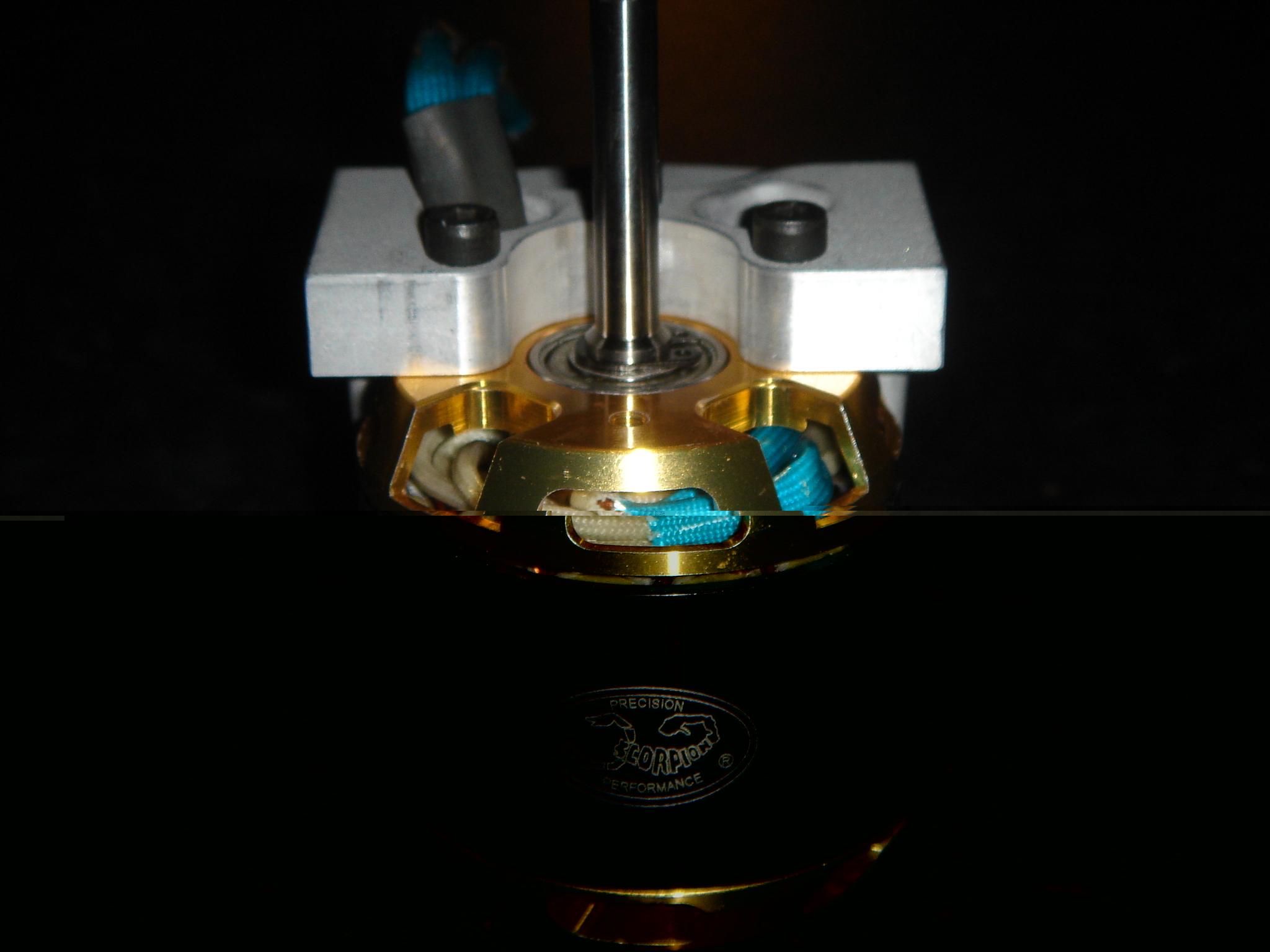

#98 Re: Mein erstes mal: Scorpion 4225 nach Ralph Okon
Das Scorpion-Problem hatte ich auch beim 600e , allerdings war bei mir der Effekt das der Segering sich in der Aussparung für die Welleverklemmt hat, dadurch heiß wurde und sich verabschiedete. Als Folge rutschte der Anker nach unten und das Riemenrad wurde zerspant. Das ganze glücklicherweise beim 2-minütigen Einstellflug, und sofort erkannt. Entspechende Distanzen sind also gerade bei engen Wellendurchbrüchen unverzichtbar. 1.0 mm hätten in meinem Fall bereis ausgericht, um den Schaden zu vermeiden. Hab das Problem mal an D.Ringel ( Parkflieger.de ) gemeldet, mal sehen ob die nicht evtl. zukünftig direktsolchen Motoren eine Distanzplatte beilegen.

bis auf den Umstand, das mein 4235 noch aus der Prototypen Zeit stammt :roll: und deswegen noch einen 25mm Lochkreis hat, denke ich aber, das das passen sollte.
Die Bohrung kann auch noch an den Lagerdurchmesser angepasst werden, passt aber so für den Sprengring der 8mm Welle.
#100 Re: Mein erstes mal: Scorpion 4225 nach Ralph Okon
jo, muß ja nicht größer sein als der äußere Lagerdurchmesser, dann paßt das schon. Müßte ich meinem 4025 dann auch mal spendieren, das Gefrickel mit 8 U-Scheiben ist mir zu halbgar.

Da die Lager beim 4225 gerad so in der Vertiefung verschwinden, müsste das Loch 19mm sein, damit gewährleistet ist, dass die Platte definitiv plan auf dem Motor aufliegt.
Lochkreis beim 4225 ist 30mm.
Eine 3mm starke Zwischenplatte passt ganz genau.
Für den TDR werden bei Nutzung der 3mm starken Zwischenplatte mindestens 18mm lange M4 Schrauben zur Motorbefestigung benötigt.
