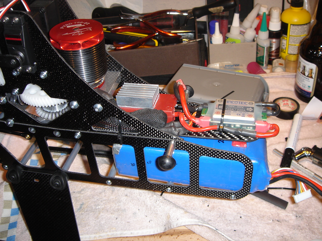

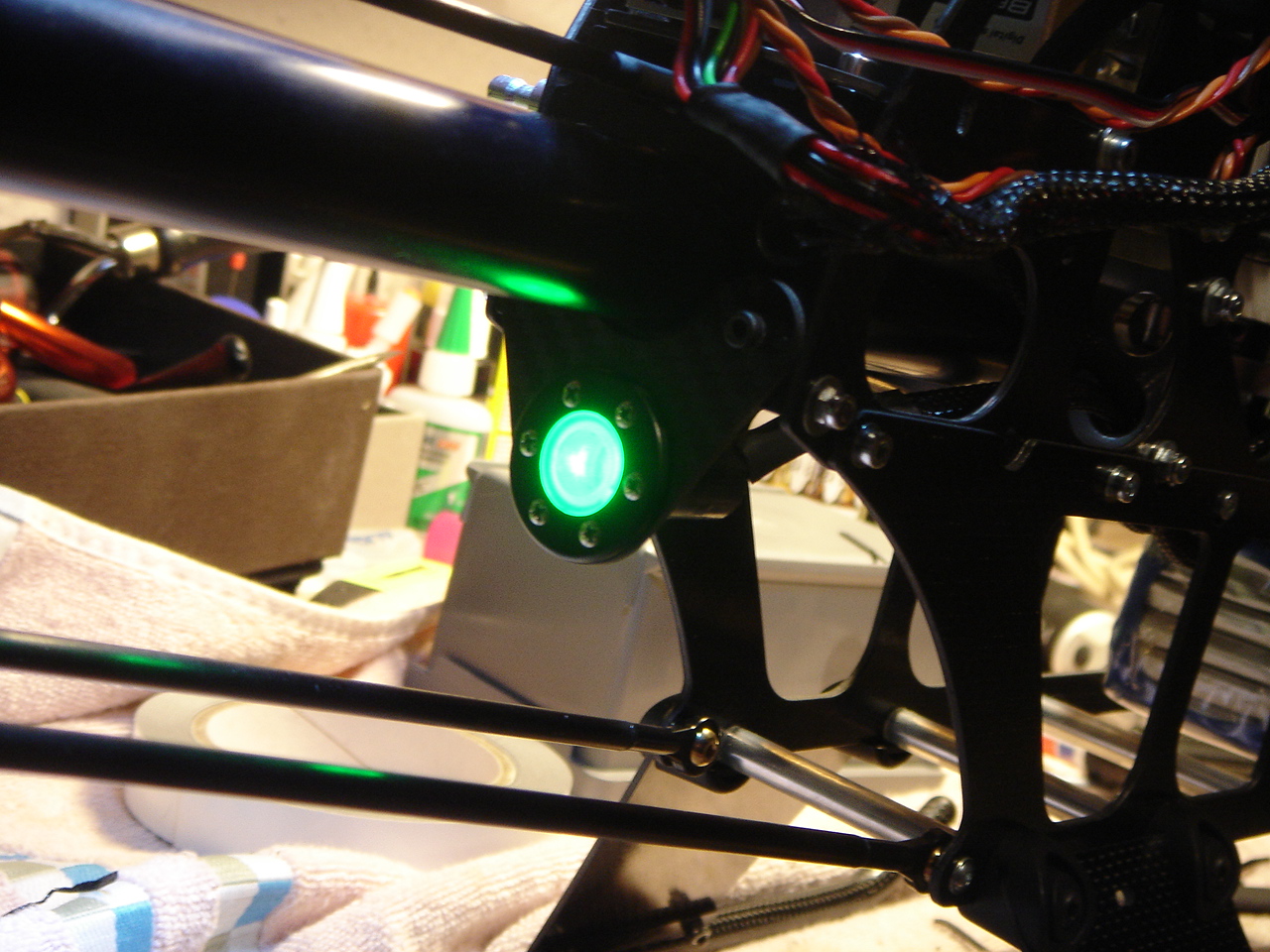

Was heute passiert ist...Das Emcotec ist eingebaut und funktioniert...lecker grüne LED hinten am Auspuff und kein Geblitze mehr! :bounce:
Demnächst noch die Servokabel verlegen, RX einbauen, Feineinstellungen mechanisch/AC-3X an der TS, Haube bekleben, Blätter druff, Lipos passend zu 12s verkabeln und ab sollte es gehen.

Emcotec an seinem Platz und verkabelt
Lecker grüne LED im Auspuff

-Didi- hat geschrieben:lecker grüne LED im Auspuff
...sieht ja aus wie ein Warp-Antrieb. :mrgreen:
