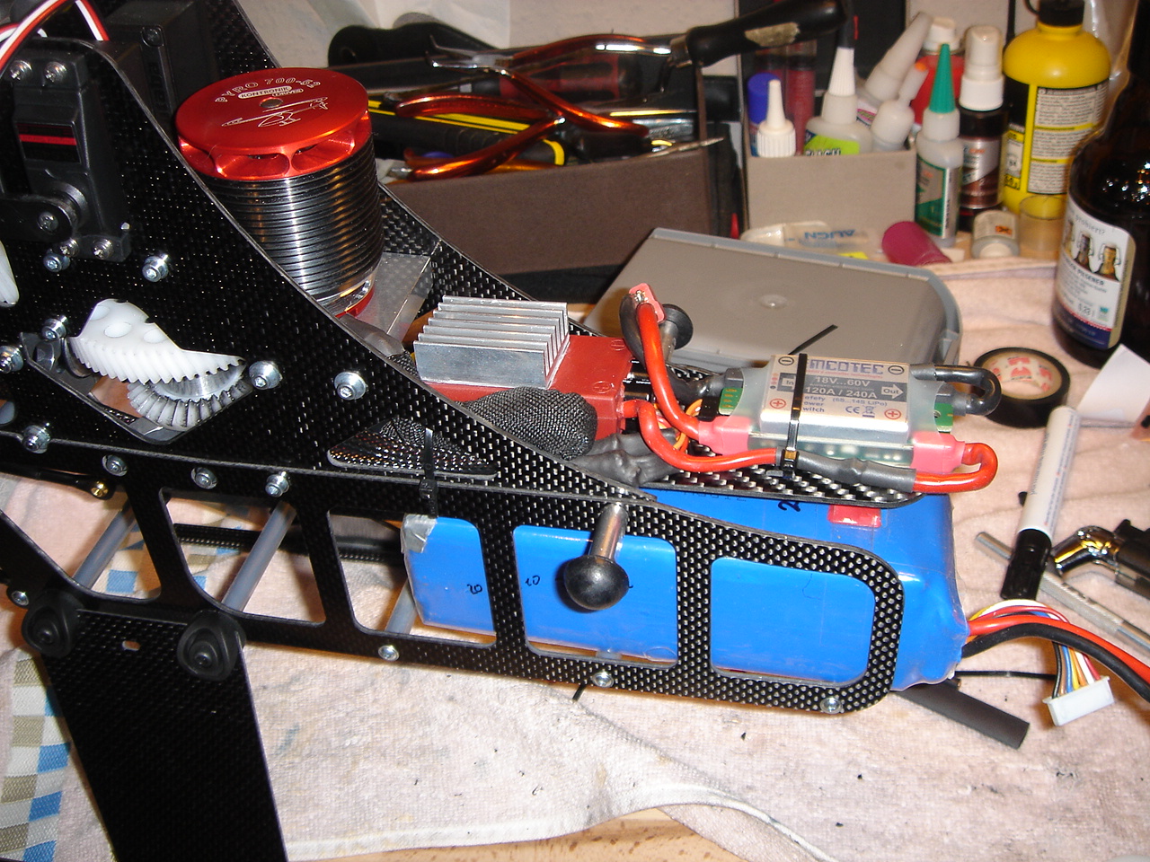

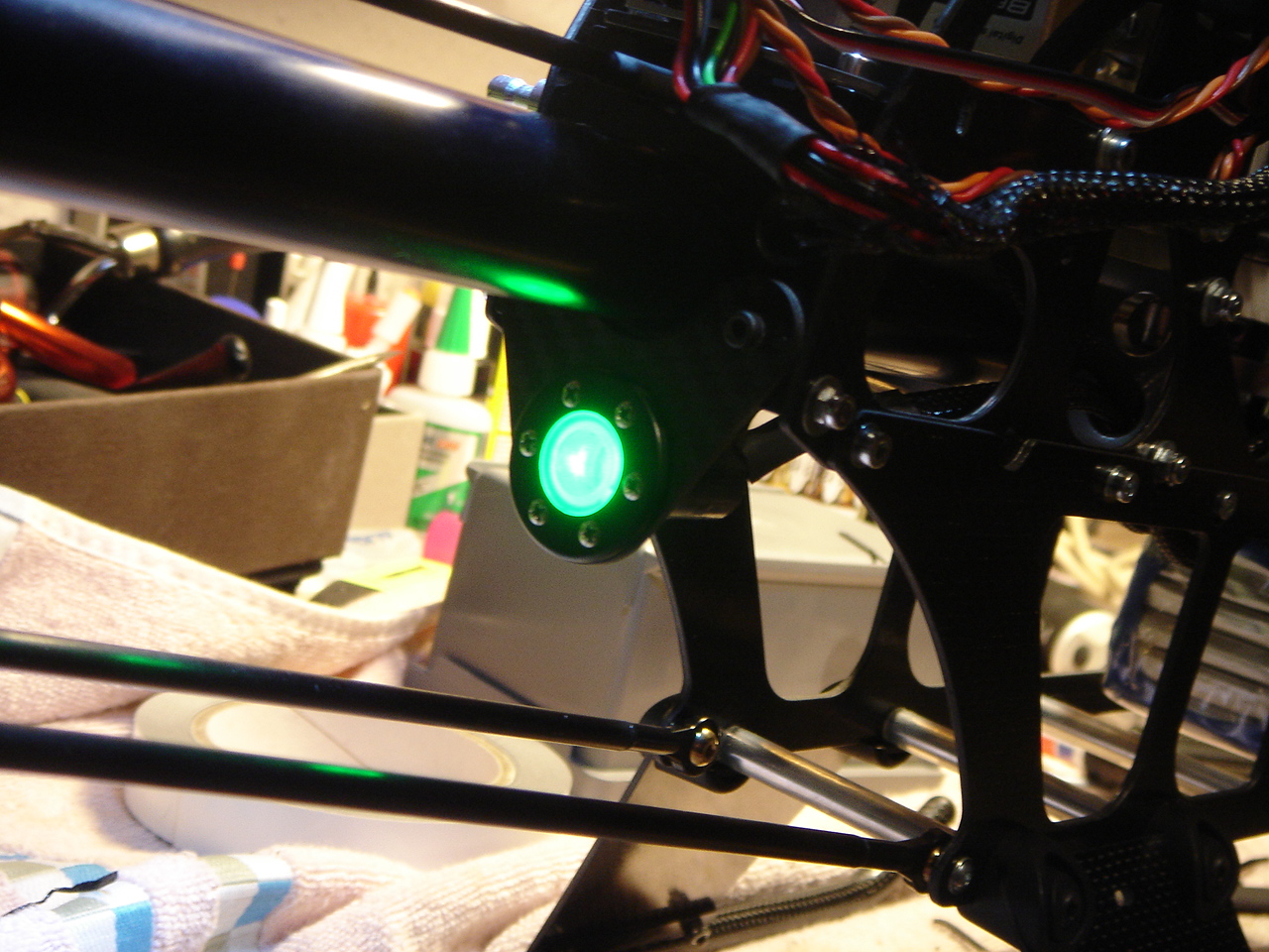

Was heute passiert ist...Das Emcotec ist eingebaut und funktioniert...lecker grüne LED hinten am Auspuff und kein Geblitze mehr! :bounce:
Demnächst noch die Servokabel verlegen, RX einbauen, Feineinstellungen mechanisch/AC-3X an der TS, Haube bekleben, Blätter druff, Lipos passend zu 12s verkabeln und ab sollte es gehen.
Aber wenn ich das richtig mitbekommen habe, geht alleine für die Haube noch ordentlich Zeit drauf.
Ich habe zufällig gesehen, es gibt im aktuellen Handbuch AC-3X auch passsende Einstellungsempfehlungen für den TDR...das macht es gleich nochmal etwas einfacher, um schneller zu einem sauberen System zu kommen.

-Didi- hat geschrieben:lecker grüne LED im Auspuff
...sieht ja aus wie ein Warp-Antrieb. :mrgreen:
