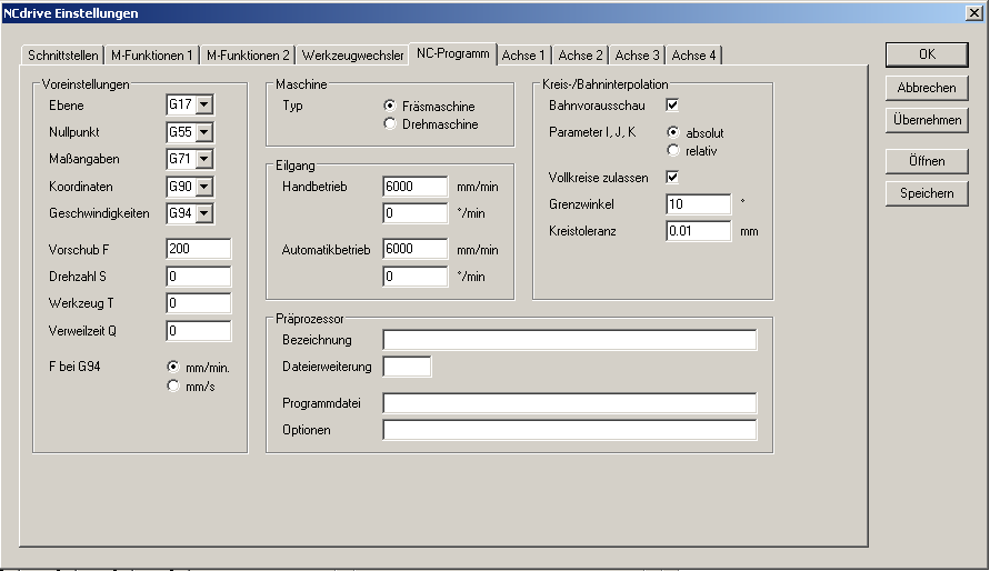

#96 Re: Paar Fragen an Käsefräser-Besitzer
Beitrag von echo.zulu »
So sieht das bei meiner Steuerung aus:
In der Box rechts kann ich die Angaben zum Verhalten der Steuerung machen.

echo.zulu hat geschrieben:So sieht das bei meiner Steuerung aus:
Sieht recht aufgeräumt aus. Bei Mach3 ist alles irgendwie unübersichtlich und kaum durchschaubar.
Als Anfänger steht man da oft wie der Ochs vor'm Berg ...
