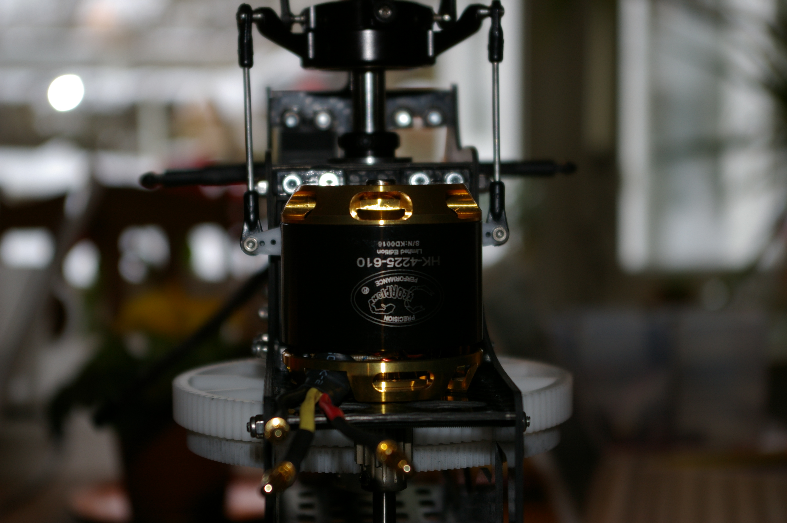

#103 Re: T-Rex 600 Umbau :)
Sodele
. Nachdem gestern die neue Motorplatte von Yogi passend zum 4225 an kam hier ein paar Bilder:

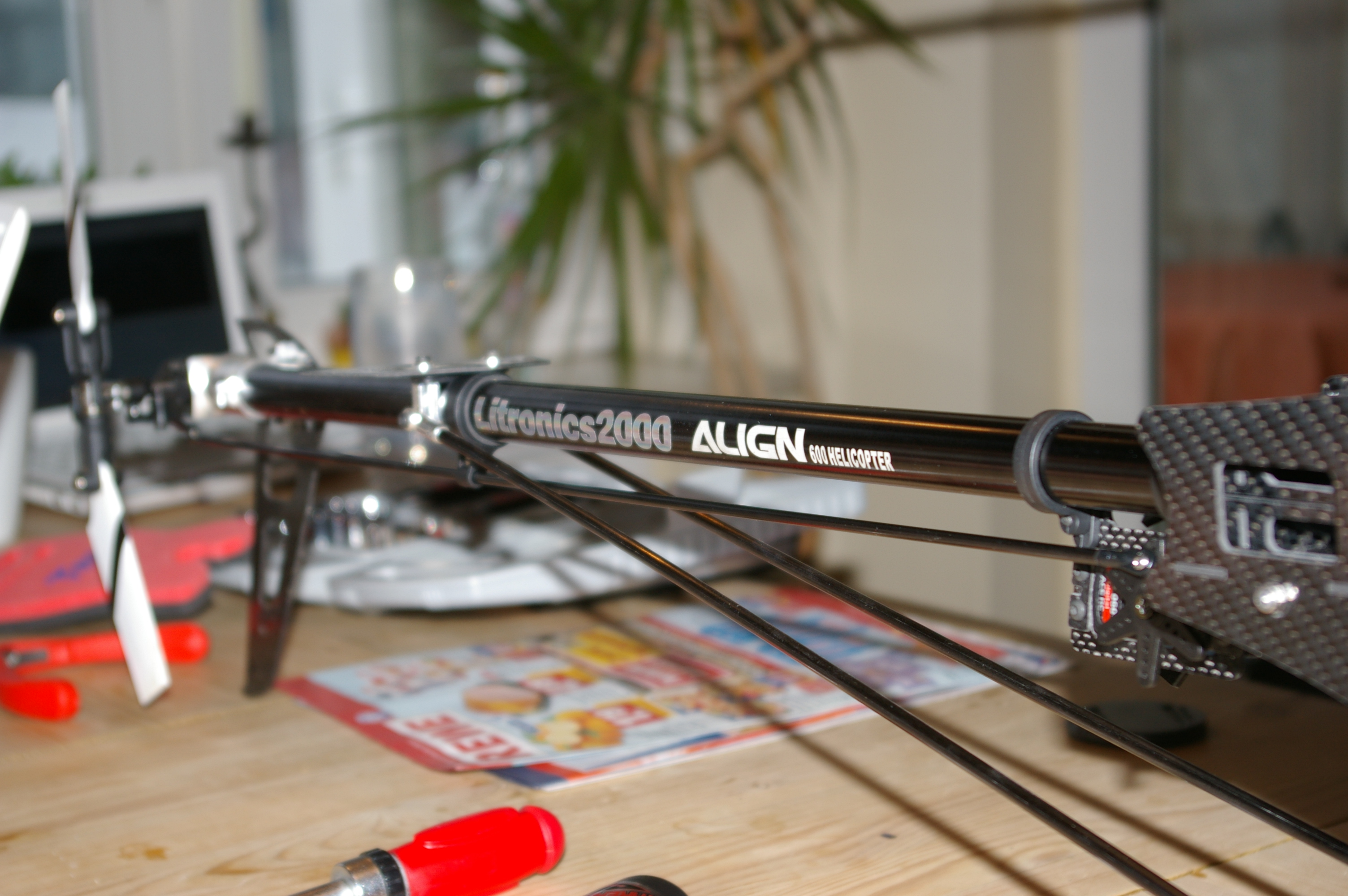

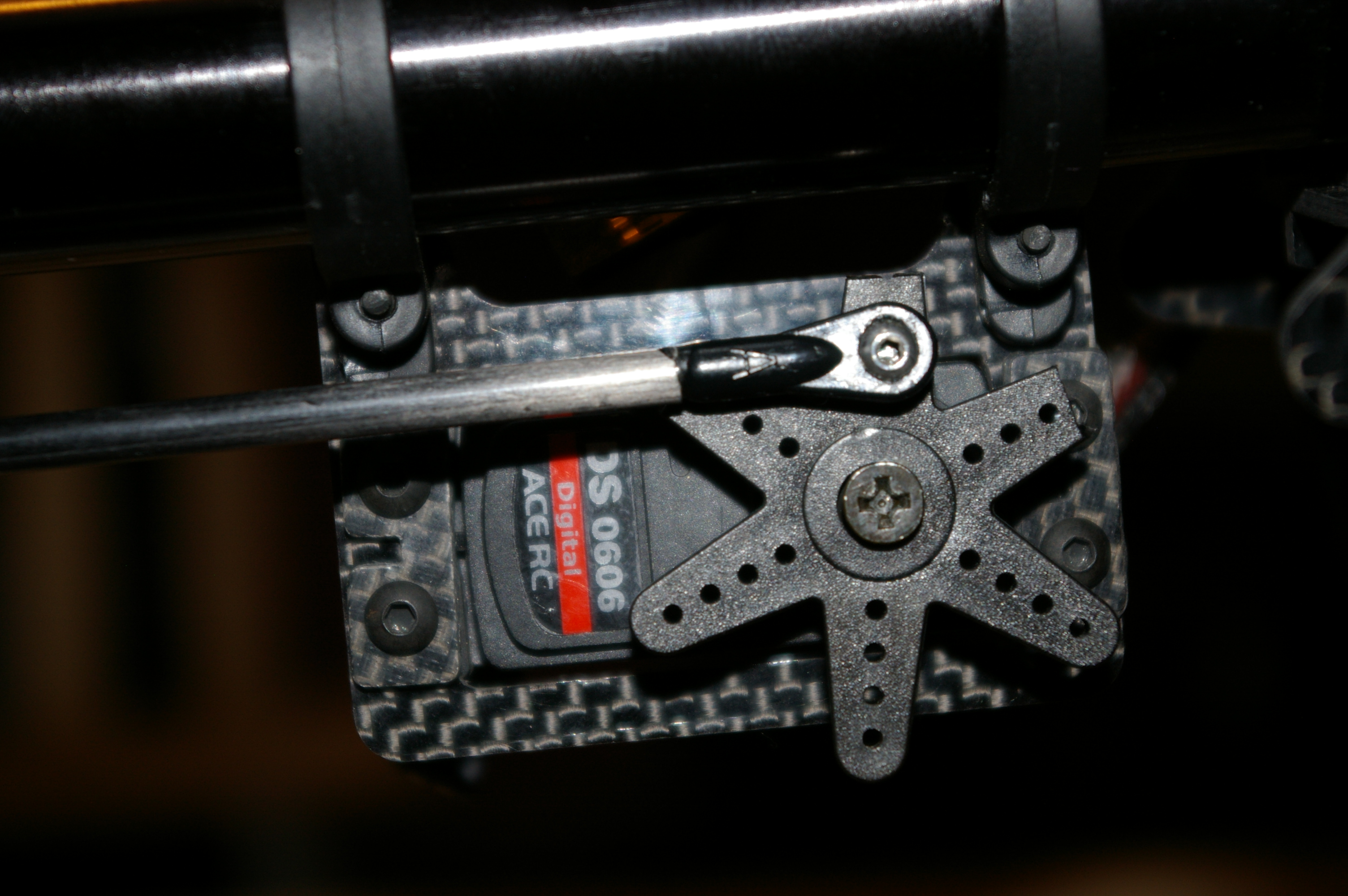

So mal wieder ein bisschen Fortschritt
. Ein paar Bilder nachdem Servoeinbau. Bilder von der Mikado Heckanlenkung kommen danach
. Als Gestänge kommen die alten Arme der PP-Anlenkung zum Einsatz.
- IMGP8891.JPG (2.3 MiB) 466 mal betrachtet
- IMGP8890.JPG (1.64 MiB) 466 mal betrachtet
- IMGP8889.JPG (1.59 MiB) 466 mal betrachtet
- IMGP8888.JPG (2.25 MiB) 466 mal betrachtet
- IMGP8887.JPG (2.26 MiB) 466 mal betrachtet

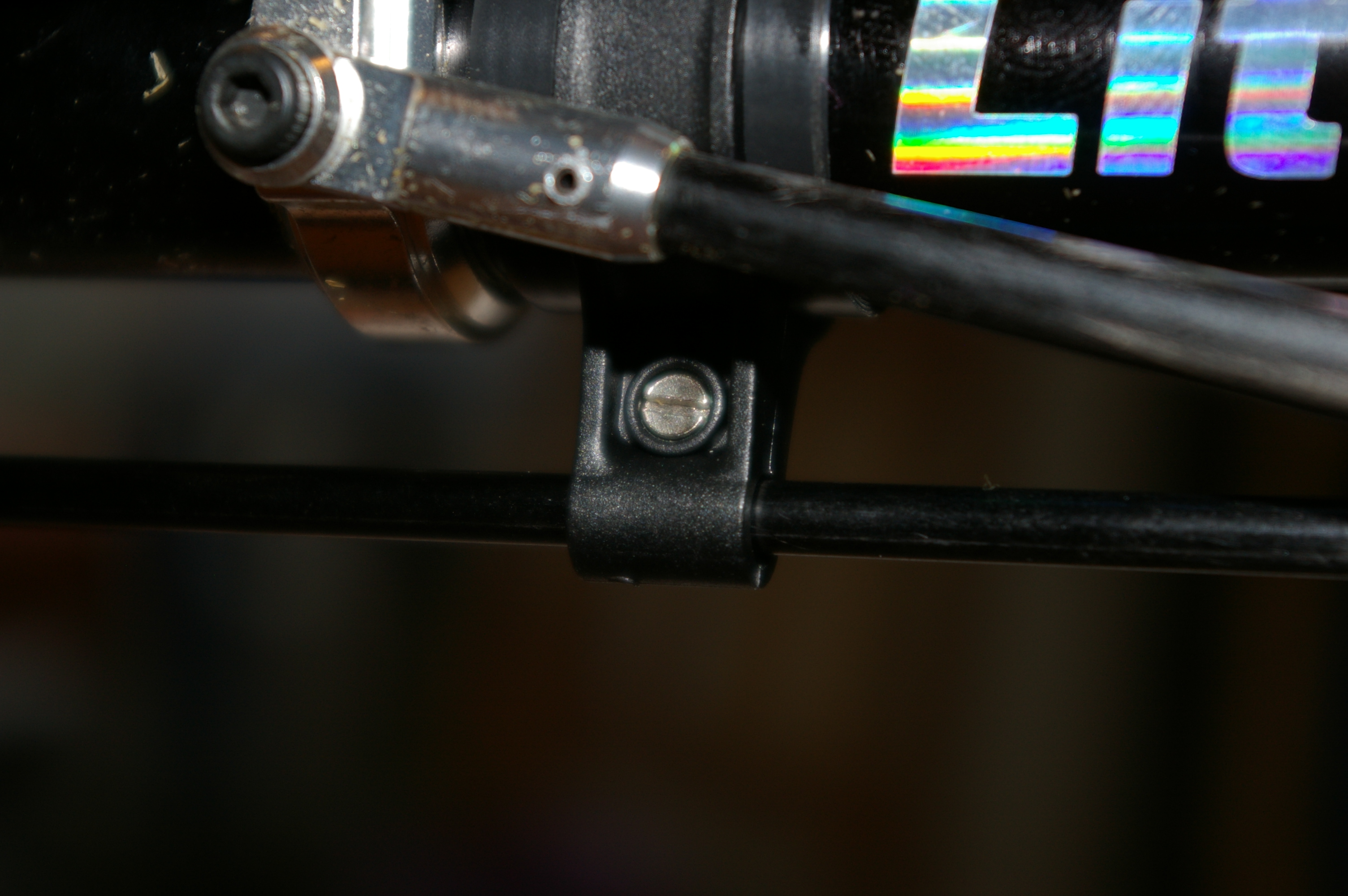

#105 Re: T-Rex 600 Umbau :)
So jetzt noch die Mikadoheckanlenkung. Habe dazu einfach eine Schubstange von der PP-Anlenkung auseinander geschnitten und eingekerbt. Und dann mit Epoxyharz eingeklebt in ein CFK Rohr.
Und ja ich weis mein Heck ist voller Gras
- IMGP8897.JPG (1.73 MiB) 443 mal betrachtet
- IMGP8894.JPG (1.79 MiB) 451 mal betrachtet
- IMGP8895.JPG (1.58 MiB) 451 mal betrachtet
- IMGP8893.JPG (1.63 MiB) 451 mal betrachtet
- IMGP8892.JPG (1.7 MiB) 451 mal betrachtet
