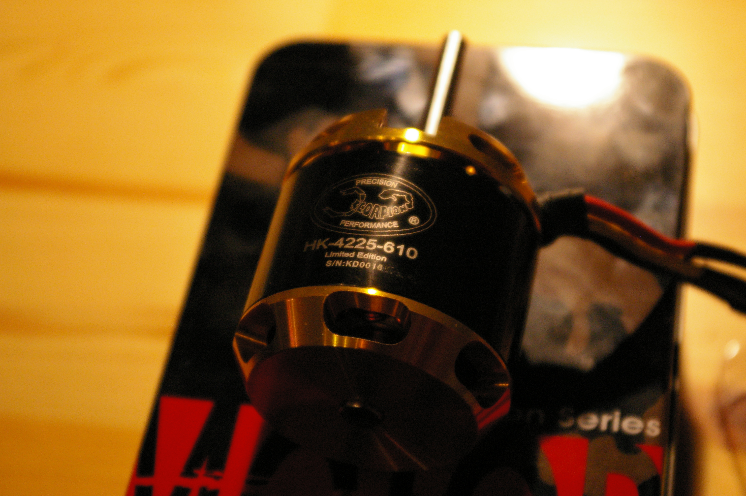

Also nach reiflicher Überlegung und den Tips vom Händler und ein paar Anderen. Sowie dem unschlagbaren Angebot, wird es jetzt der HK4225-610 Limited Edition. Damit komm ich dann mit dem 13er Ritzel auf 2269 Umdrehungen. Was gut reichen sollte.

So ich habs getan :). Hier ist er:
Und nen 13er Ritzel von Revco dazu :). Jetzt muss erstmal das Chassis wieder bearbeitet werden, damit die Bohrungen passen ;).

Ein 4 PS - Motor auf nem Carbon-Plättchen, das nur mit paar kurzen Nasen in die Chassis-Seitenteile eingeklinkt ist :shock: ? Ein Kraftpaket wie der 4225-610LE sollte m.E. unbedingt auf ner dicken Alu-Platte sitzen, die mit seitlichen Schrauben im Chassis fixiert ist. Yogi's XOL-600 ist das naheliegende Beispiel für meine Einschätzung. Vielleicht ließe sich der XOL-600 Motorträger ja in das EVO1 reinzaubern.
#100 Re: T-Rex 600 Umbau :)
Verfasst: 04.01.2011 21:33:36
von ColaFreak
Soviel weniger Power ham 4025 und co auch nicht. Ich denke wenn Yogi das ok gibt wird das schon passen ;). Der Motor sollte doch auch nicht sehr stark an der Motorplatte reissen, oder?
#101 Re: T-Rex 600 Umbau :)
Verfasst: 04.01.2011 21:42:10
von yogi149
Dieses bisschen CFK hat schon über 4,4 kW ausgehalten, und ist ja nicht nur eingeklinkt, sondern durch den viel geliebten Baumarkt-Style-Zuganker verspannt.
Ausserdem hat tatsächlich noch kein Kunde diese Platte als Ersatz bestellt. Und da sind schon einige 12s Monster mit 4035ern dabei gewesen. :twisted:
Beim großen EVO² und beim XOL-600 hab ich die Alu-Platte tatsächlich nur zur zusätzlichen Kühlung gemacht.
Beim XOL, weil der ja ursprünglich als Rumpfchassis gedacht war.
Nötig wäre sie auch da nicht, außer für die Leistungsjunkies, die gerne unnötig Energie verbraten, weil es so schön ist. :roll:
#102 Re: T-Rex 600 Umbau :)
Verfasst: 04.01.2011 21:43:42
von ColaFreak
Dacht ichs mir doch :). Danke Yogi für die Erklärung :).Und auch Danke für die Sonderfräsung :).
