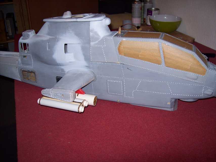

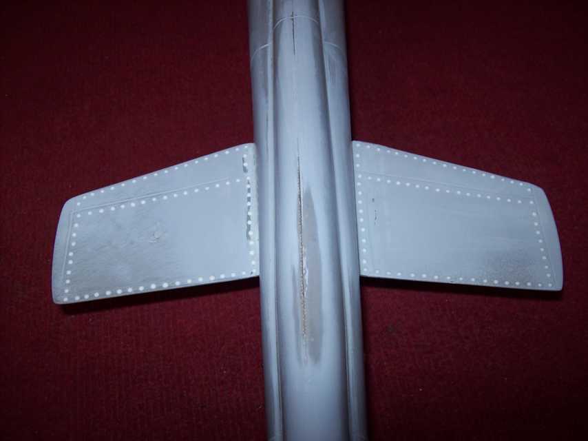

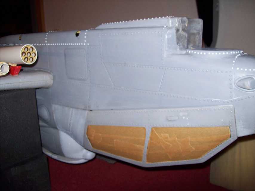

So, habe gestern alles geschliffen und verspachtelt und heute die Nieten gesetzt.
Die Nieten werden nach dem trocknen noch etwas kleiner, dann passen sie schön.
Jetzt muss alles bis morgen trocken, dann wird lackiert.
Evtl schon morgen :D
Farben habe ich mir bereits passend mischen lassen. Sandfarben (Wüstentarn) in Seidenmatt. Dazu passen schwarz in Seidenmatt.
Anbei paar Bilder.
Diese zeigen aber nur einen Zwischenstand.
Er ist jetzt fertig und hat noch ein paar Nieten mehr, an den Stellen wo jetzt noch relativ wenige sind.
Der Akku der Cam war leider gerade leer
no pain no gain
