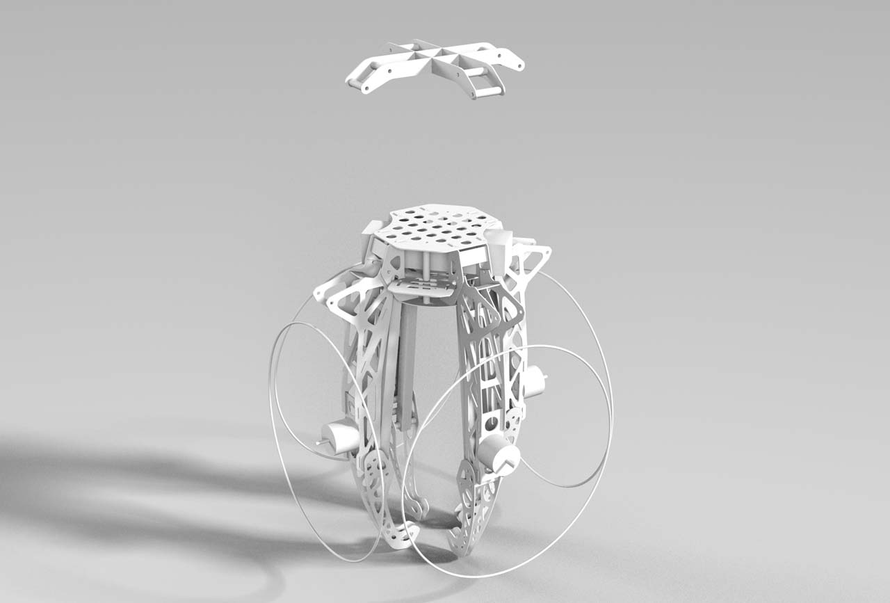

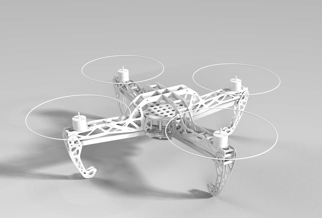

Hi Jungs,
Ja der Rahmen beschäftigt mich auch grad, hab die Woche mal was am CAD gezimmert das ich dann Laser oder Wasserstrahl schneiden lassen wollte... wollte, denn bislang hab ich noch nix gefunden wo ich die 1mm GFK platten zu nem Preis schneiden lassen kann der dem Projekt angemessen wäre.
Bilder/Rendering vom Rahmen stell ich heut im Laufe des Tages noch hoch.
Gruß Chris
Gruß Chris

so hier die versprochenen bildchen
gruß Christoph
gruß Christoph
- für den Transport bzw. zum verstauen 4 Schrauben raus und zusammenfalten
- folded01.jpg (58.71 KiB) 2636 mal betrachtet
- copter01.jpg (69.13 KiB) 2635 mal betrachtet

Crizz hat geschrieben:![]()
fireball
#103 Re: Der WII-Copter ( Selbstbau-Projekt )
Uiuiui... der Reely-Frame in "geil". *auch.will* Machste da mehrere von?
#104 Re: Der WII-Copter ( Selbstbau-Projekt )
Hab ich eben auch spontan gedachtfireball hat geschrieben:Uiuiui... der Reely-Frame in "geil
grüße Michael

#105 Re: Der WII-Copter ( Selbstbau-Projekt )
Agrumi hat geschrieben:Crizz hat geschrieben:![]()
Schaut sehr gut aus!!
Ähem ich denke da gäbe es sicherlich einige Abnehmer für
auch will
