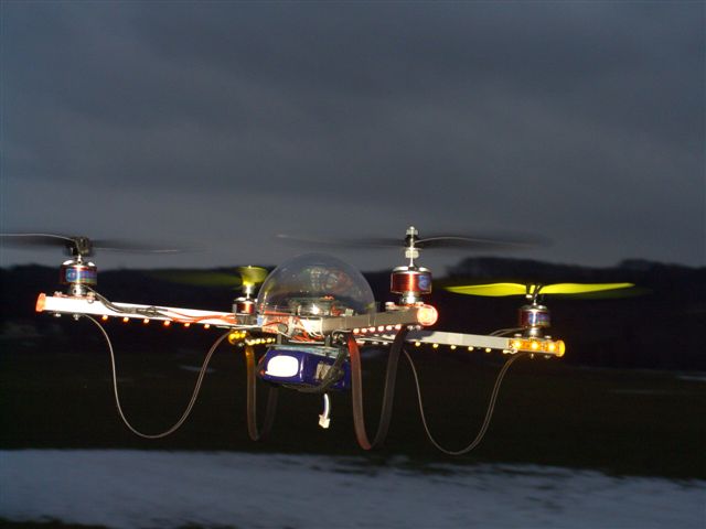

von Tombson
So, möcht nun auch meinen Quadro X vorstellen:
Alu-Vierkantrohr aus dem Baumarkt mit 4 innenliegenden LED-Stripes und transparenten Gummipfropfen (HETTICH) als Abschluß.
Aussen auch LED-Stripes von HK (De Warehouse)
MK-Centerplates
Landegestell: Kabelbinder
Haube: Halbe Weihnachtskugel
WM+ Clone INVEN1.2 ohne NK
Arduino Mini Pro 5V/16 Software V1.5
40cm Motorabstand
Motoren: Emax GF2210/30 1200KV
Regler: Hobbywing Pentium 10A
Propeller: Gaui 8x4 / Die Propadapter sind nur provisorisch bis die Bestellten eintreffen
Gewicht inkl. 3S 2200mAh 648g
Gerade vorhin war Erstflug. Bis auf zwei kurze Aussetzer, wo er fast unkontrollierbar war, flog er super. Konnte ihn da gerade noch abfangen. Entweder hat er sich aufgeschaukelt, oder es könnte an der Kälte liegen, denn ein Motor wollte anfangs schon fast nicht angehen.
Beim Schweben dagegen absolut keine Probleme.
Mfg
Tom

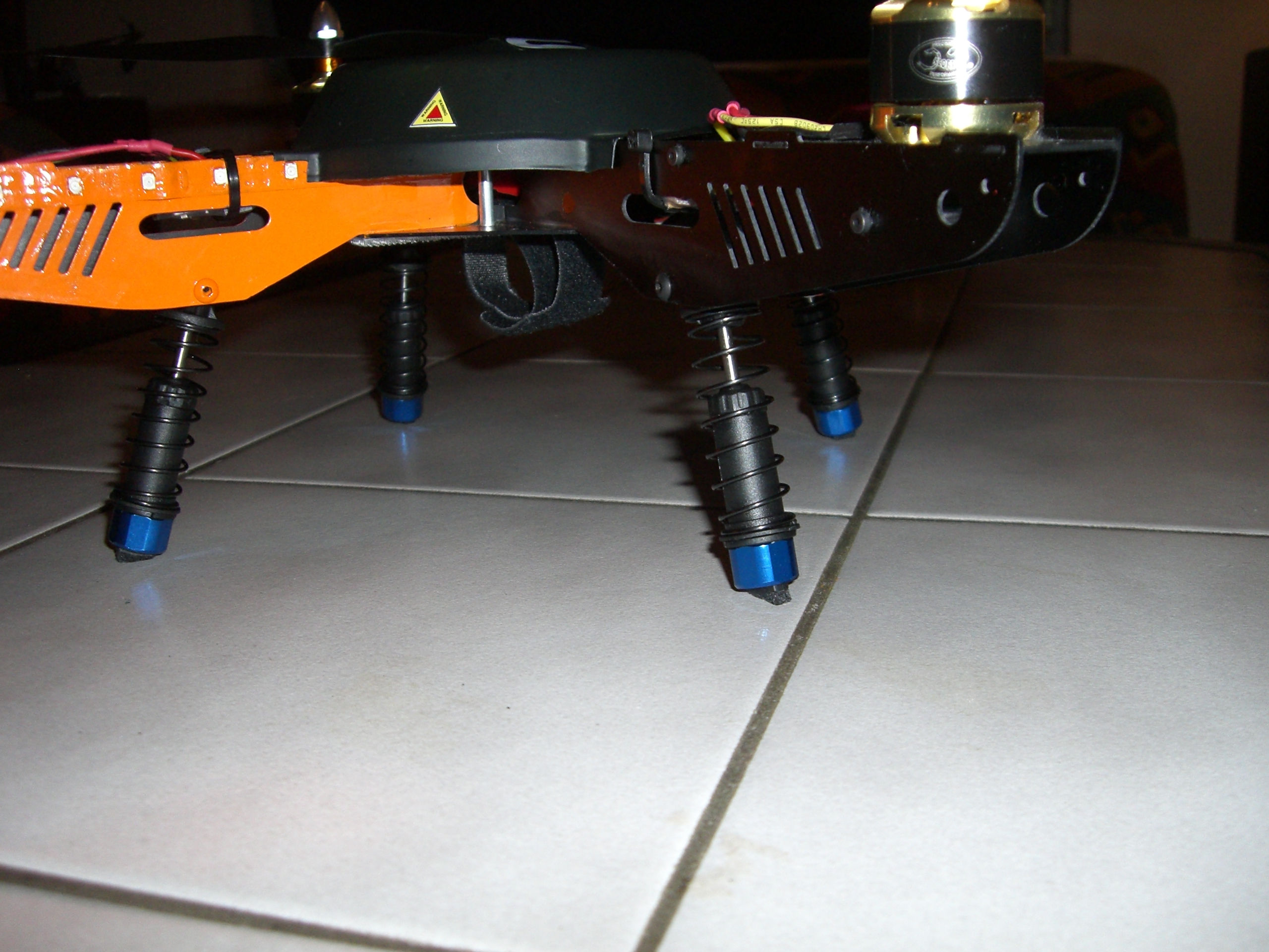

von the_raven
Kleines Update.... hab die Alubeine gegen Öldruck Stoßdämpfer getauscht :mrgreen: schaut gut aus und federt perfekt :bounce:
und die Kabel von den Motoren zu den Reglern hab ich gelötet ,die Stecker taugen nix :x
2 Motoren hab ich auch zerlegt und neu zusammen gebaut diesmal ohne Spiel. 2 hatten von Anfang an ca 1,5mm Spiel in Achsrichtung.

the_raven hat geschrieben:hab die Alubeine gegen Öldruck Stoßdämpfer getauscht :mrgreen: schaut gut aus und federt perfekt :bounce:
Hehe....die Idee hatte ich auch schon...allerdings wollte ich so ne Art Ski oder Saugnapf unten mit dranbauen.

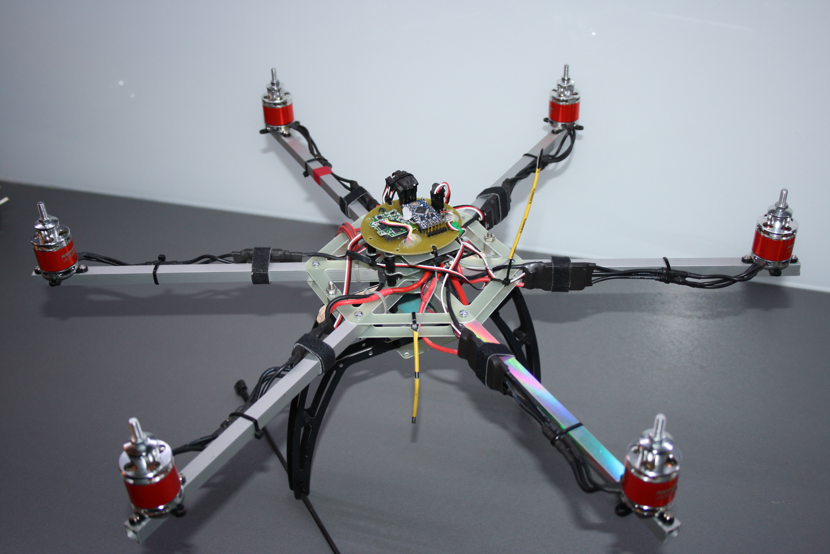

von el-dentiste
HI
Hier mal ein Bild von meinem Hexa (vor dem Erstflug :D )
Das gelbe sind die R617 Antennen der wurde auf Summensignal umgebaut. Leds sind noch unterwegs :( aber das rote Iso band was vorne symbolisiert sieht man ja auch sehr gut :wink:
Bin gespannt was passiert beim Erststart, habe nur den WMP verbaut Motoren drehen richtig rum, mal sehen ich glaub ich halt ihn hoch und schau ob er gegenregelt und ob alles funzt. :wink:
Ja Props müssen noch drauf :wink:

von trailblazer
Sieht gut aus! ......aber diese Hexacopter erinnern mich irgendwie immer an .......................Kronleuchter :mrgreen: :mrgreen: :mrgreen:
