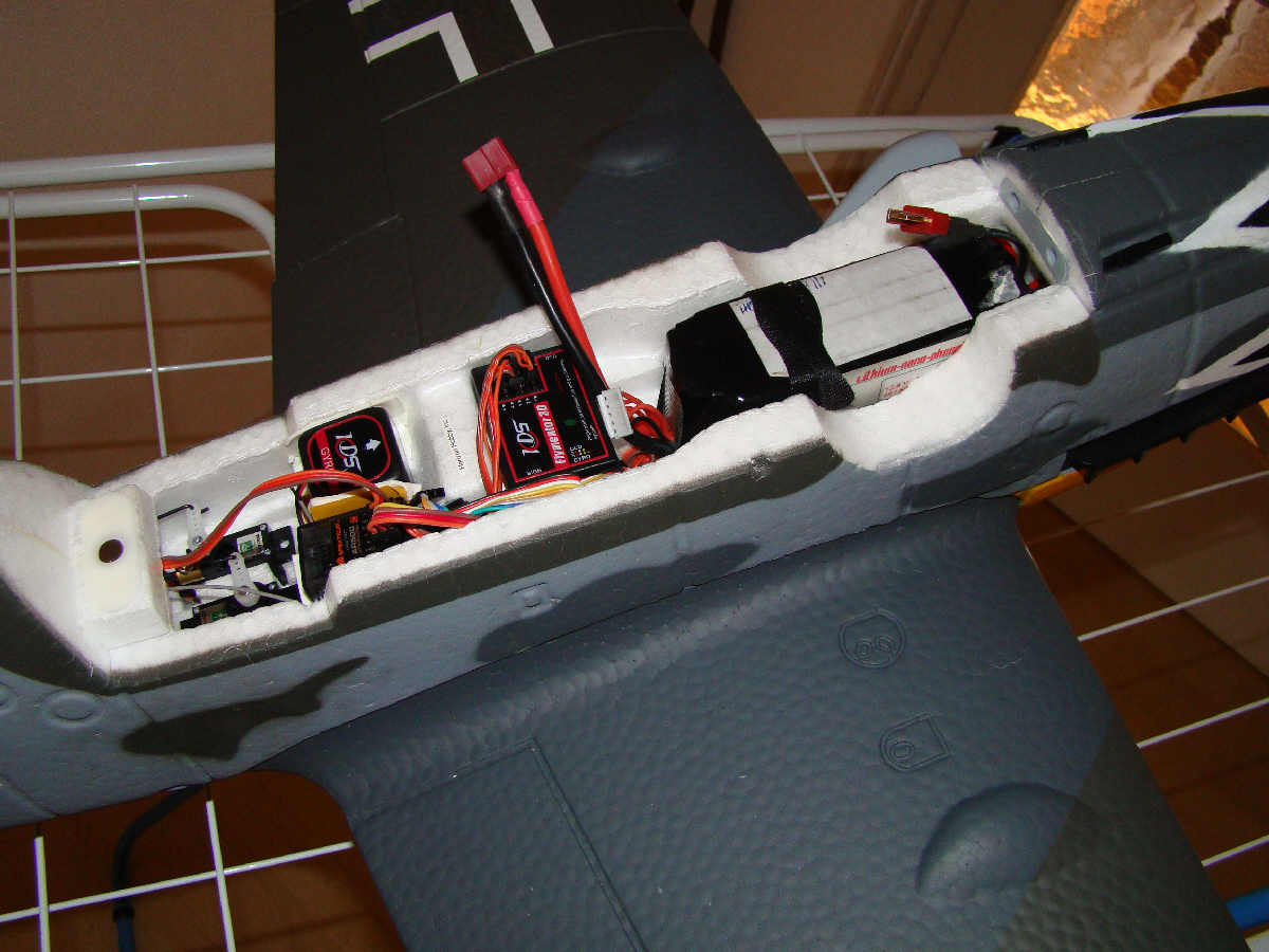

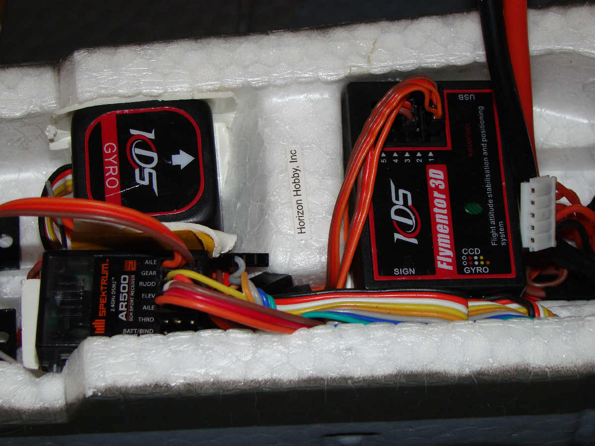

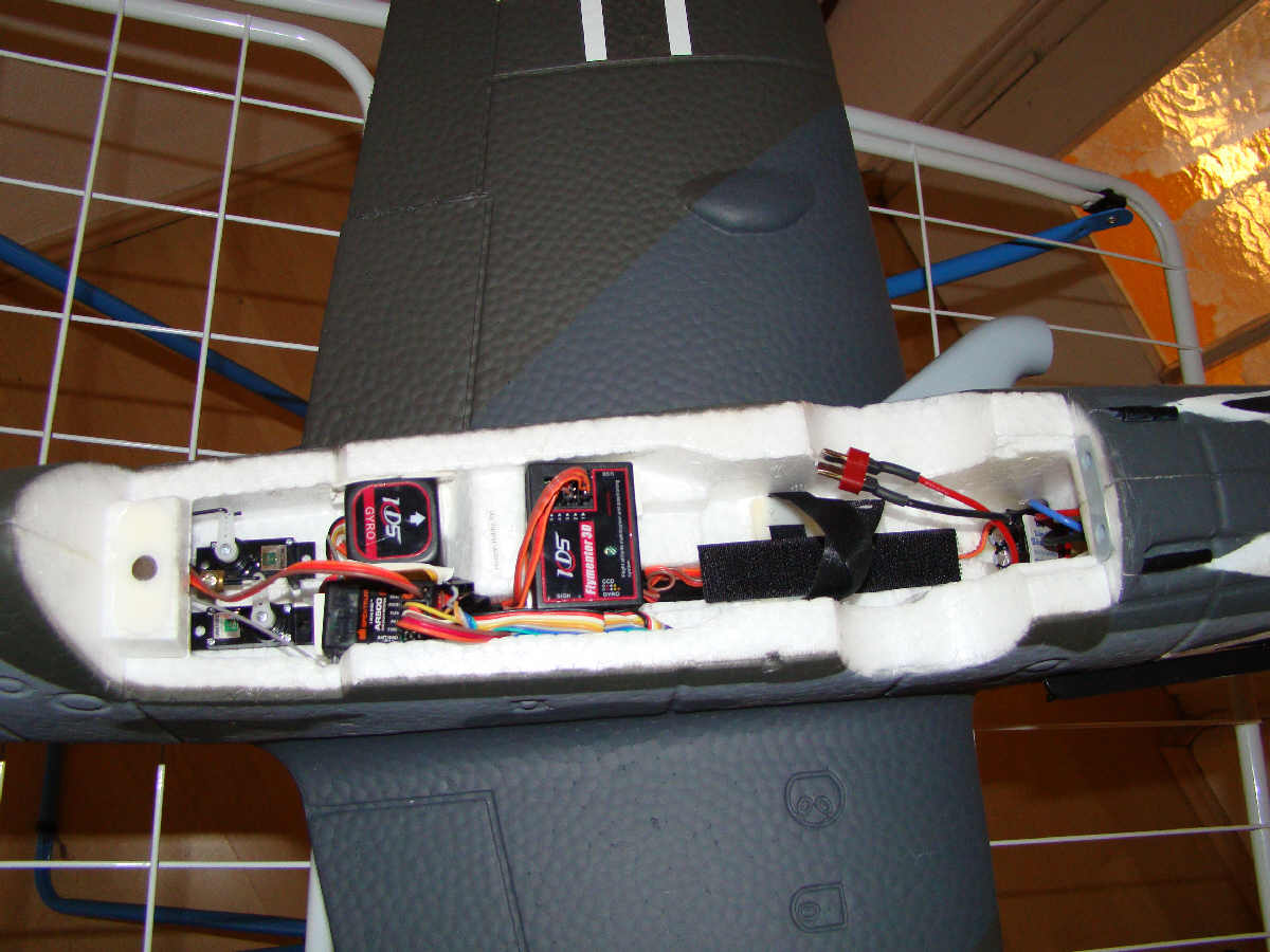

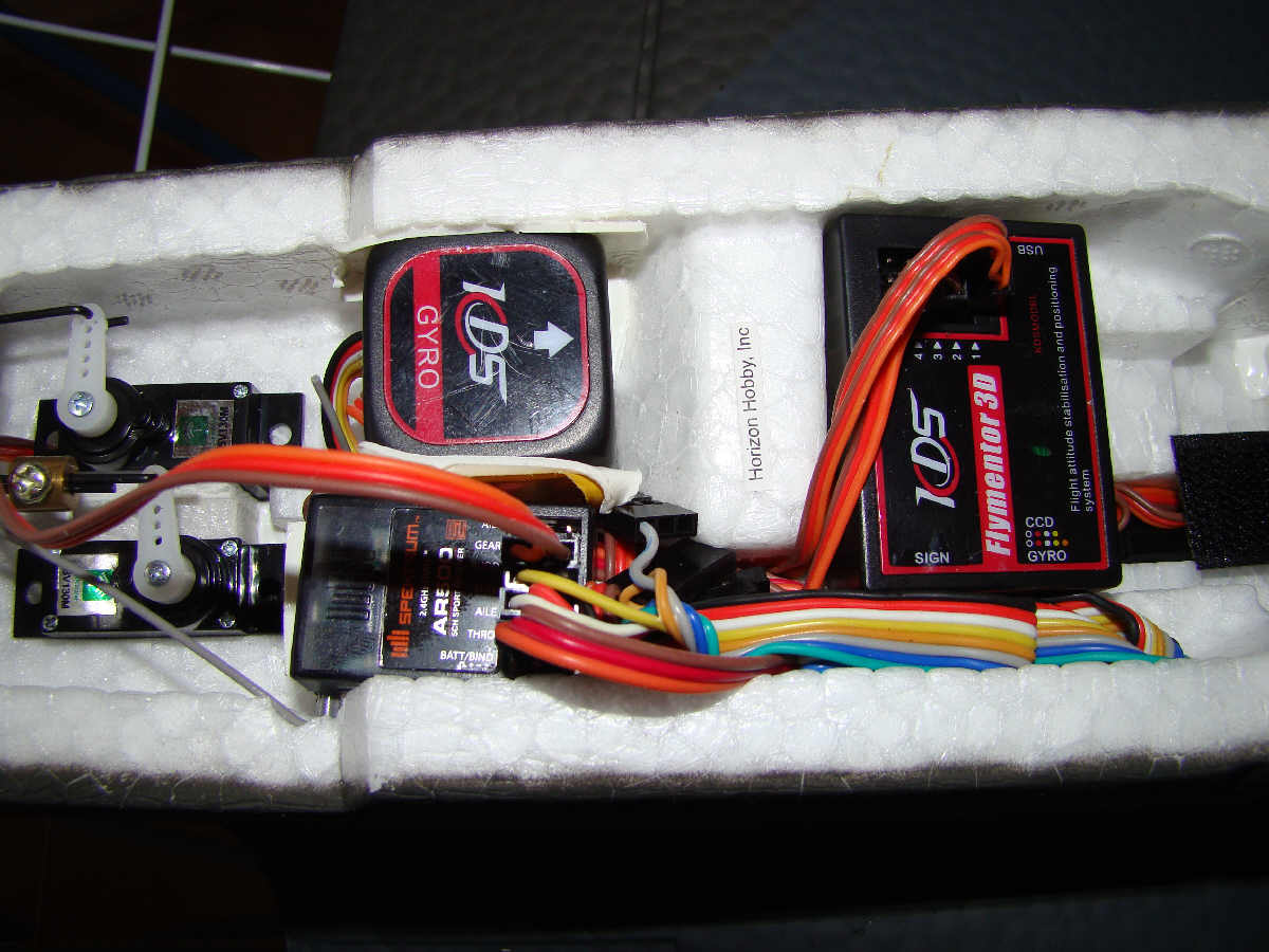

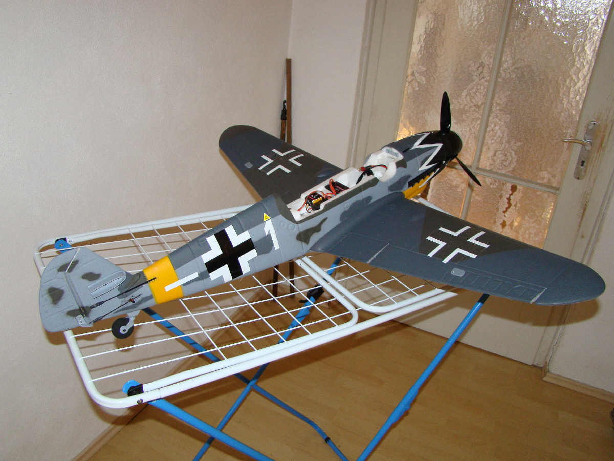

Ich hatte es ja schon mal angedeutet dass ich das probieren werde, in der #002 werkelt nun ein 3-Achs Stabi das aber nur mit 2 Achsen steuern wird, und das ganze Zuschaltbar als Notanker.
Ob es überhaupt was bringt wird sich ja dann morgen herausstellen, sofern es nicht zu stark stürmt.
Geplant wäre dass der Flymentor das Höhenruder (Nick) und das Querruder (Roll) steuert, das Seitenruder will ich selber steuern.
Das ganze natürlich umschaltbar, so dass im Normalfall der Flymentor aus ist und ich auch ohne Ihn starte, aber dann mal in größerer Höhe dazu schalte um zu sehen was passiert.
Theoretisch müsste er die Messerschmitt horizontal ausrichten, je nach Fluglage in Normallage oder Rückenflug. Der Flymentor ist neu, sollte also eventuell Möglicherweise funktionieren... so Sicher kann das ja nie gesagt werden bei dem Teil.

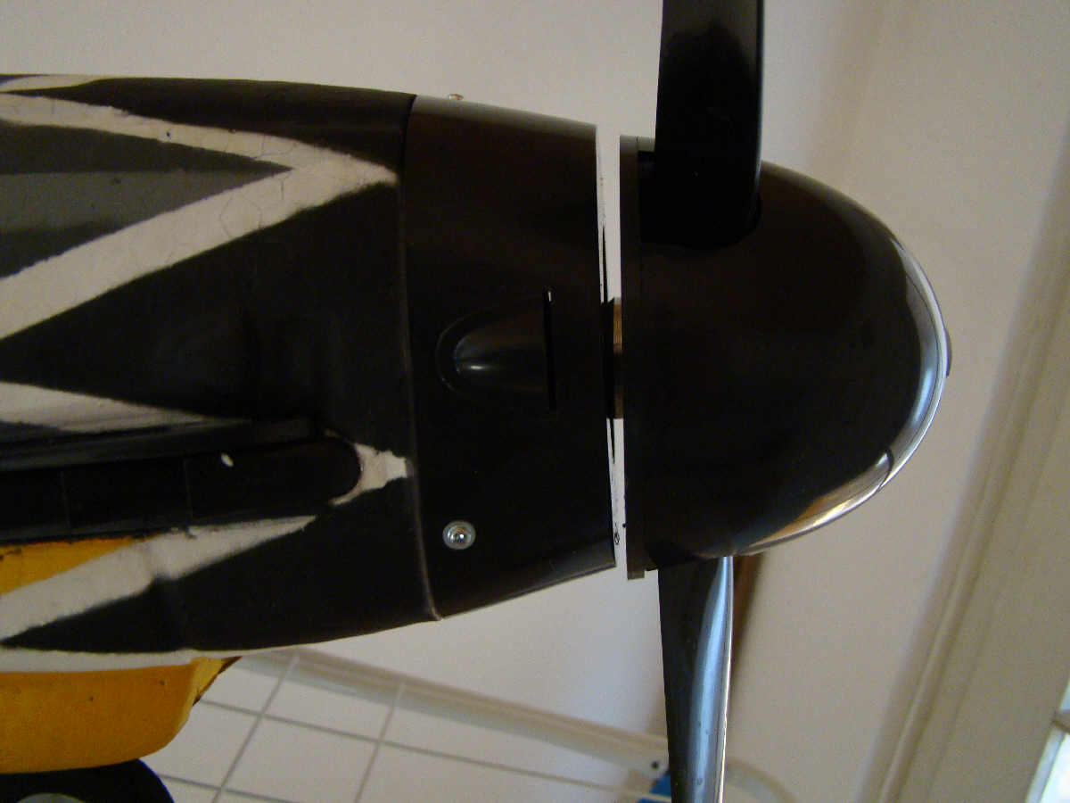

Ich hoffe dass der Motorzug nun so passt, und ich nicht mehr so viel austrimmen muss.
Sepp
Sepp

- Motorzug leicht nach rechts
- DSC01824.jpg (74.72 KiB) 2487 mal betrachtet
- Motorzug stark nach unten

Das der Pfeil auf dem Gyrosensor nach hinten zeigt ist ok?
Richtet der FM tatsächlich horizontal aus oder hält er nur die aktuelle Fluglage bei?
Carsten
Carsten
#104 Re: Parkzone Messerschmitt BF-109G Baubericht
Die Einbaulage muss eingestellt werden, aber es ist ein Heli Stabi!
Nur haben andere Beispielsweise das Microbeast in eine Fläche verbannt, und macht seine Aufgabe gut, aber Stabilisiert eben "nur".
Der Flymentor hat einen künstlichen Horizont, und auf den richtet er den Heli aus, und wenn alles klappt auch die Fläche. Wobei er 3D kann und normal als auch Rückenflug Stabilisiert, zumindest beim Heli.
Ideal wäre das Skookum SK720, aber mit 400 EUR zu teuer für so eine Schaumwaffel. das hat Beschleunigungssensoren und kann den Horizont messen, hat Logger (Blackbox) etc. mit dabei.

FM wird ja keinen optische Horizonterkennung haben, ich möcht mal wissen was passiert wenn man in einer Schnellen Kurve das Teil einschaltet, ob er dann denkt die Fliehkraft ist die Erdbeschleunigung?
