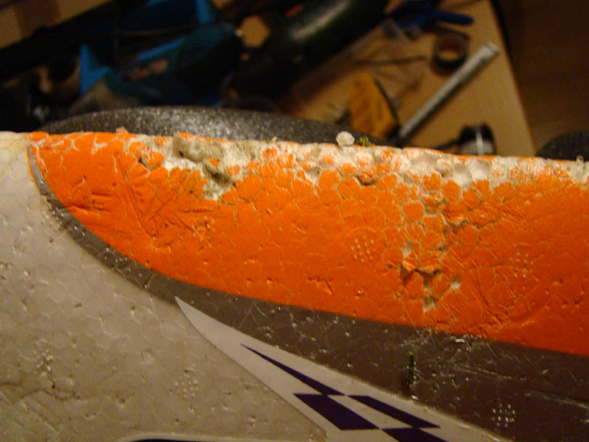

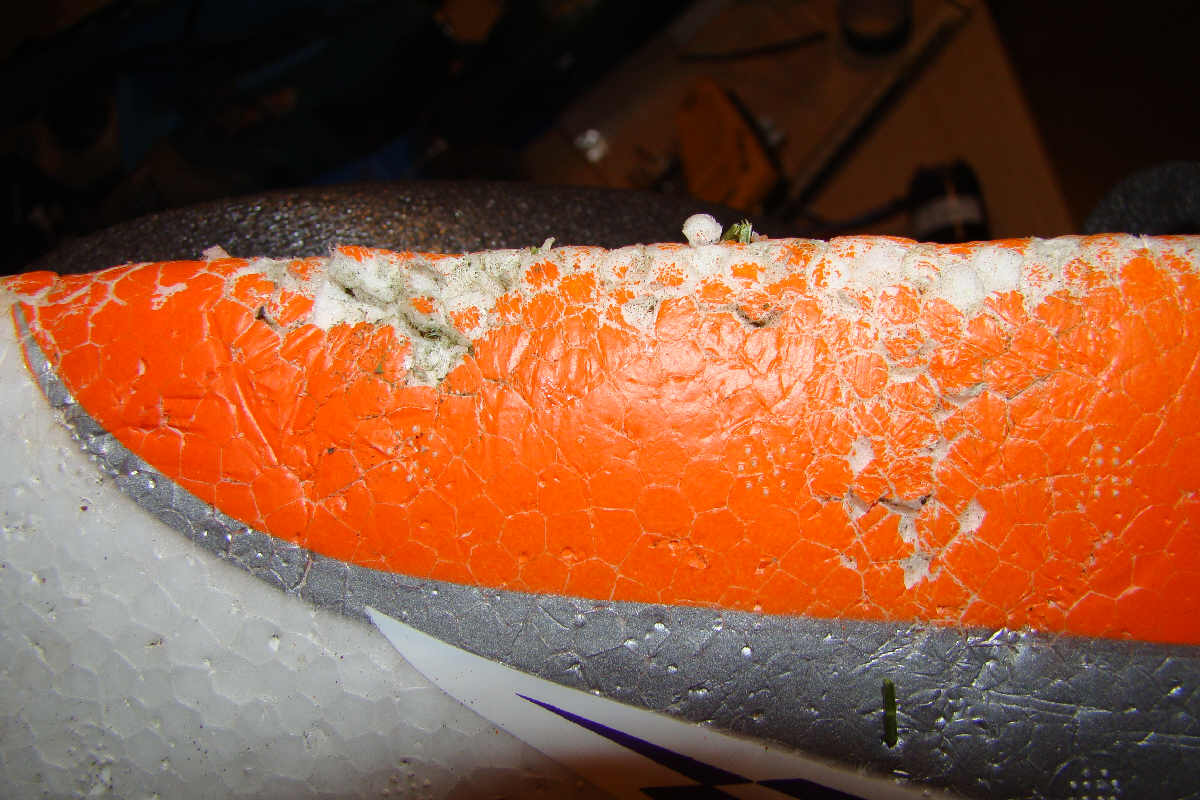

Habe "leider" mal mein Ersatzeillager durchgeschaut, ich hatte eine Motorwelle, den Spannkonus und Motorträger auf Lager, ebenso einen Propeller und einen 3-Blattpropeller für die BF109G.
Heißkleber und ausreichend Klebepads habe ich auch, will damit sagen dass ich die Klebepistole angeschmissen habe, und wenn alles klappt fliegt Sie morgen mit einem 3.Blatt Propeller, dafür ohne Motorhaube um genügend Kühlluft zu bekommen.
der Motor ist für den 3-Blatt eigentlich nicht mehr geeignet, aber zum Torquen war die Leistung eher zu wenig und leichter wird Sie ja nun auch nicht mit dem Kleber
Hier mal noch ein paar Bilder.
Sepp
Und das Onboardvideo: http://www.rcmovie.de/video/366d031e78cb09fdf981

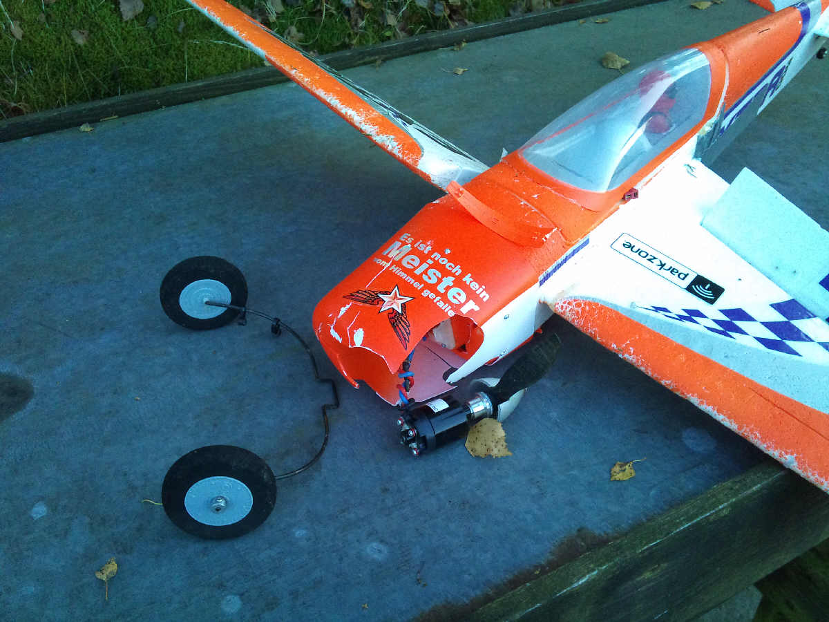

- Hier schaut es schon übel aus, werde die Fläche und alle Kleinteile wieder ankleben
- DSC03300.jpg (100.14 KiB) 2266 mal betrachtet
- Das Seitenleitwerk hat den Baum auch nicht unbeschadet überstanden

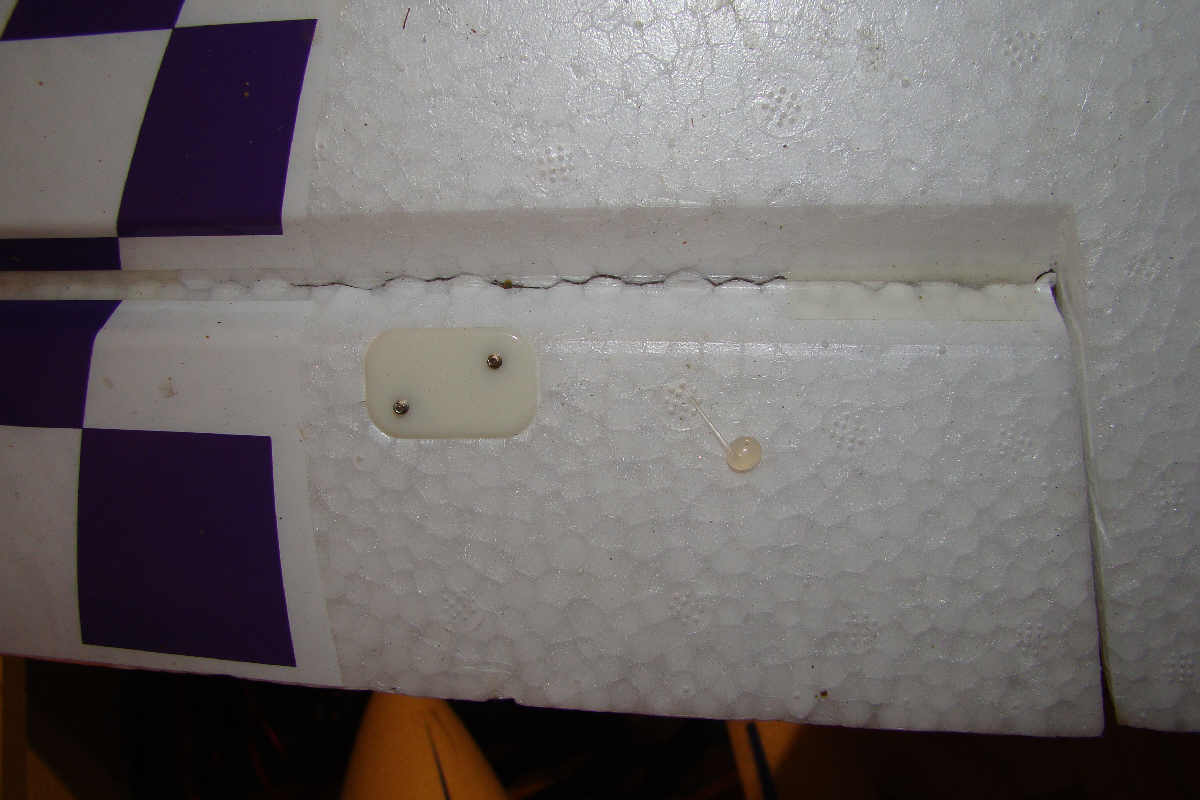

- DSC03301.jpg (73.89 KiB) 2266 mal betrachtet
- Die Klappen muss ich kleben, nehme dazu UHU-POR

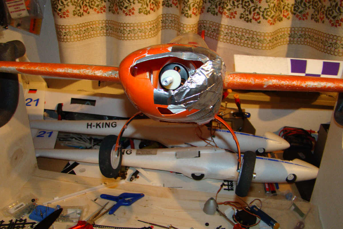

- DSC03302.jpg (65.7 KiB) 2266 mal betrachtet
- Hier muss ich Risse kleben, sonst verliere ich noch den Motor

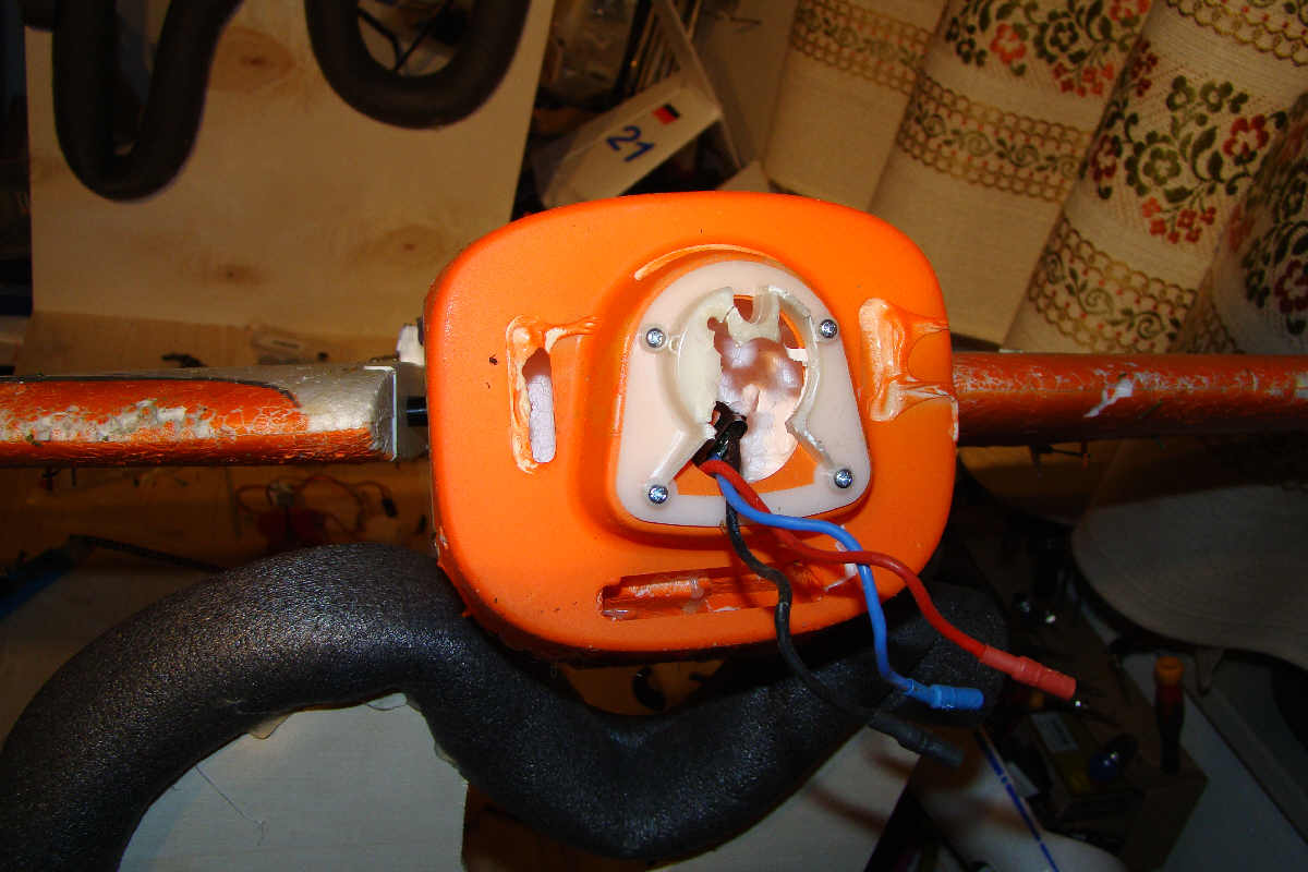

- DSC03303.jpg (70.46 KiB) 2266 mal betrachtet
- der Motor sitzt schon wieder
- DSC03304.jpg (98.98 KiB) 2266 mal betrachtet

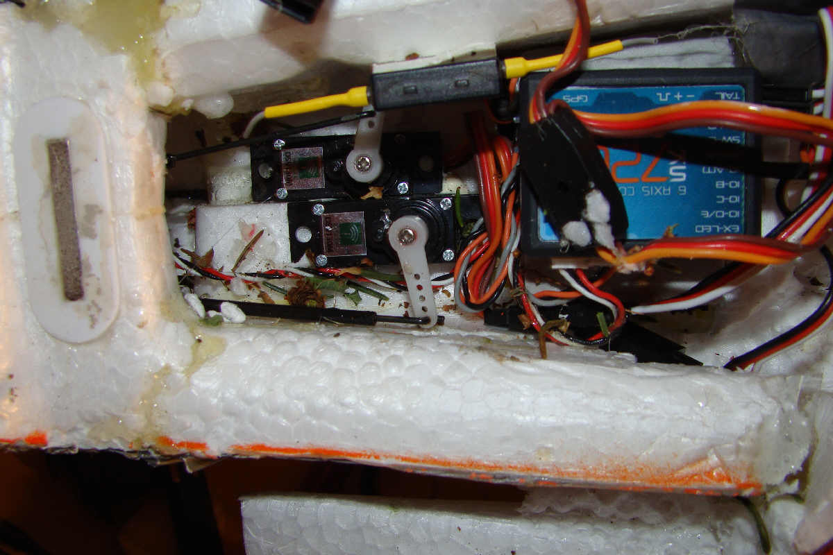

- Botanik ist noch im Rumpf
- DSC03305.jpg (94.34 KiB) 2266 mal betrachtet

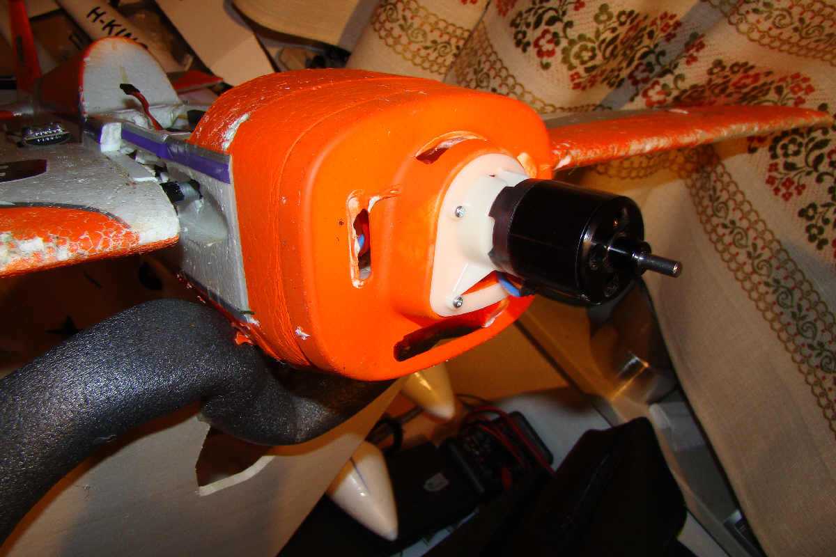

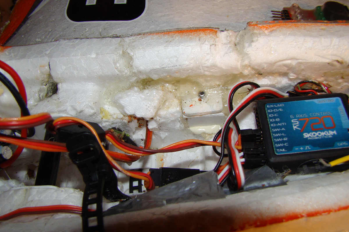

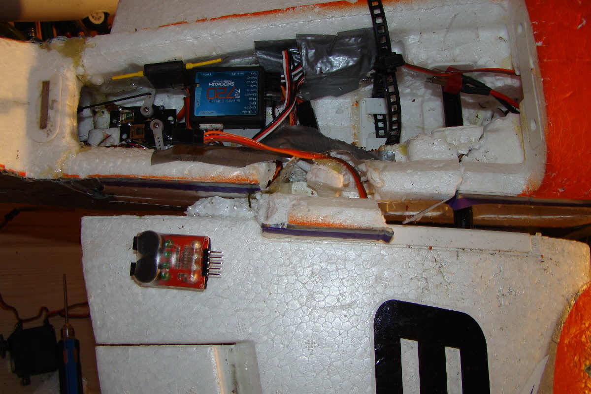

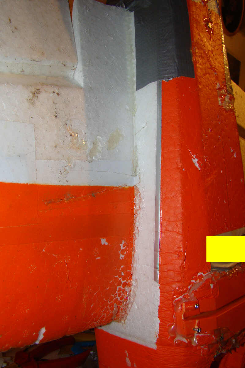

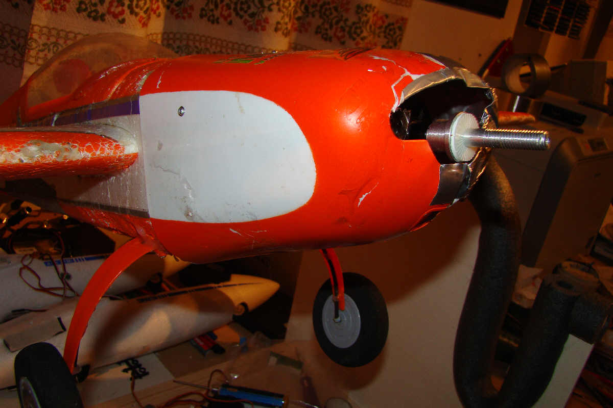

Unglaublich, aber es ist vollbracht.

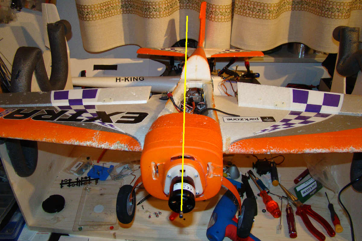

Habe das Fahrwerk kleben können, die Flächen am Rumpf verklebt, den Motorträgerteil verklebt.
Hatte aber dann festgestellt dass der Motorträger gestaucht war, Ein Seitenzug nach links wäre ja ganz was neues, noch dazu bei einer Kunstflugmaschine.
Nachdem ich den Kleber wieder Mühevoll entfernt hatte habe ich den Seitenzug sauber eingestellt und neu verklebt.
Das Seitenruderservo hat Karies, die anderen muss ich alle noch prüfen. Aber Servos habe ich genügend hier auf Ersatz.
Morgen ist der Remaidenflight

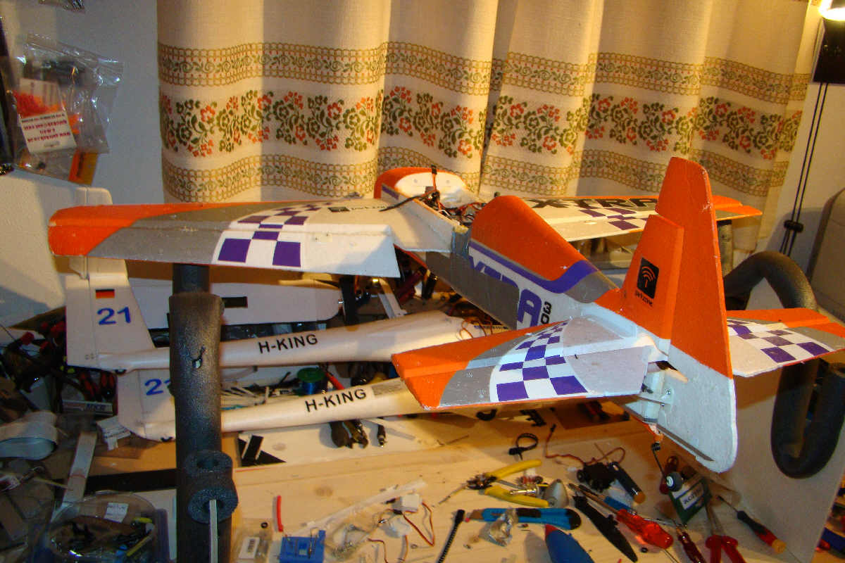

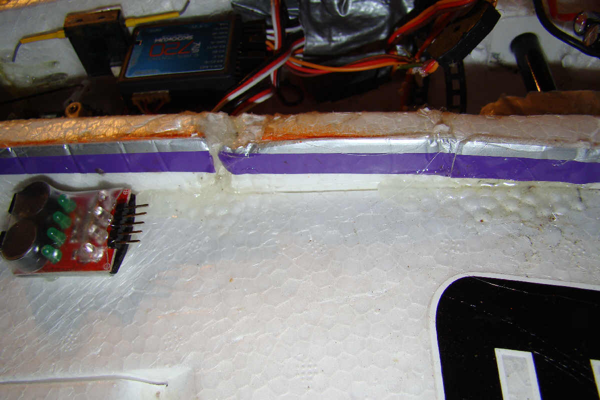

- Die Fläche sitzt nun wieder.
- DSC03308.jpg (86.25 KiB) 2260 mal betrachtet
- Mit viel Heißkleber wieder zusammengeklebt. Hält nun besser als vorher, ist aber auch schwerer geworden.
- DSC03309.jpg (99.7 KiB) 2260 mal betrachtet

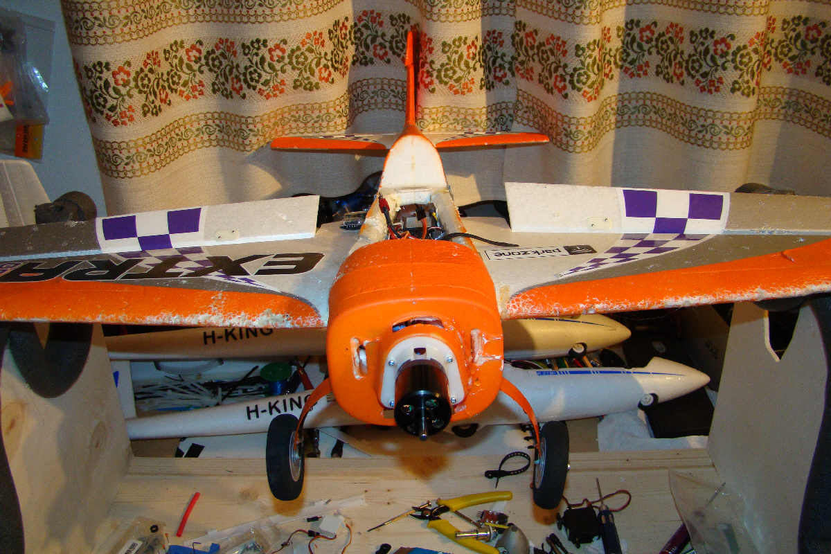

- Tragflächen komplett angeklebt an den Rumpf
- DSC03312.jpg (78.51 KiB) 2260 mal betrachtet
- Upps, so wird das aber nichts
- DSC03314.jpg (115.76 KiB) 2262 mal betrachtet
- Mit Heißkleber aufgefüllt
- DSC03315.jpg (78.89 KiB) 2260 mal betrachtet
- Nun ist der Motor in einer Flucht mit dem Heckleitwerk
- DSC03316.jpg (124.79 KiB) 2261 mal betrachtet
- DSC03318.jpg (120.45 KiB) 2260 mal betrachtet
- 3 Patronen Heißkleber hat Sie nun mehr
- DSC03320.jpg (84.87 KiB) 2261 mal betrachtet
- Schaut ja fast aus wie neu
- DSC03322.jpg (81.16 KiB) 2260 mal betrachtet

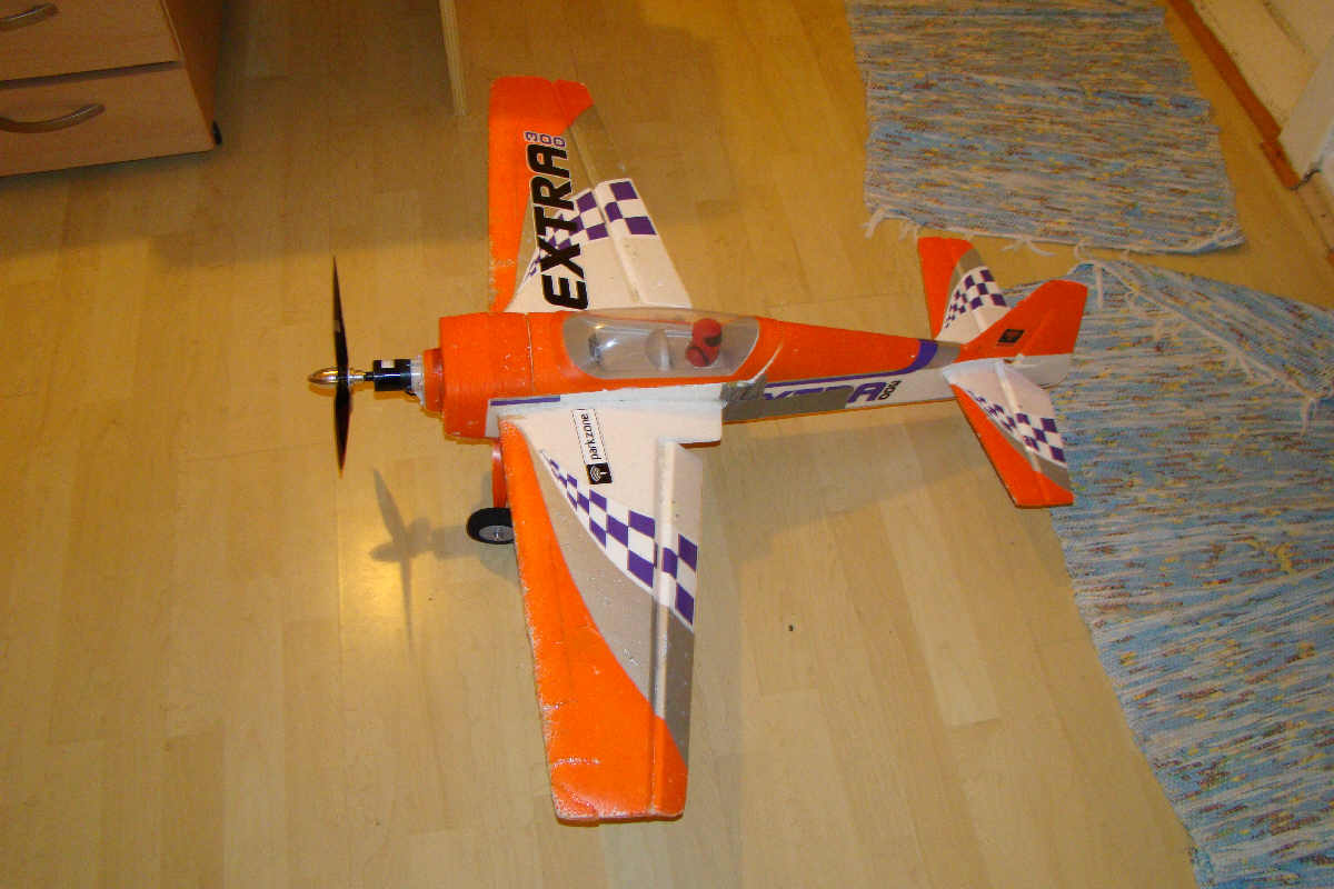

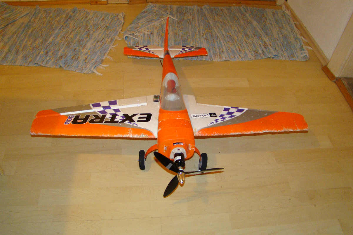

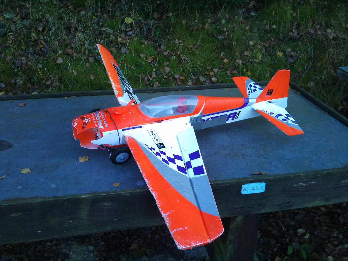

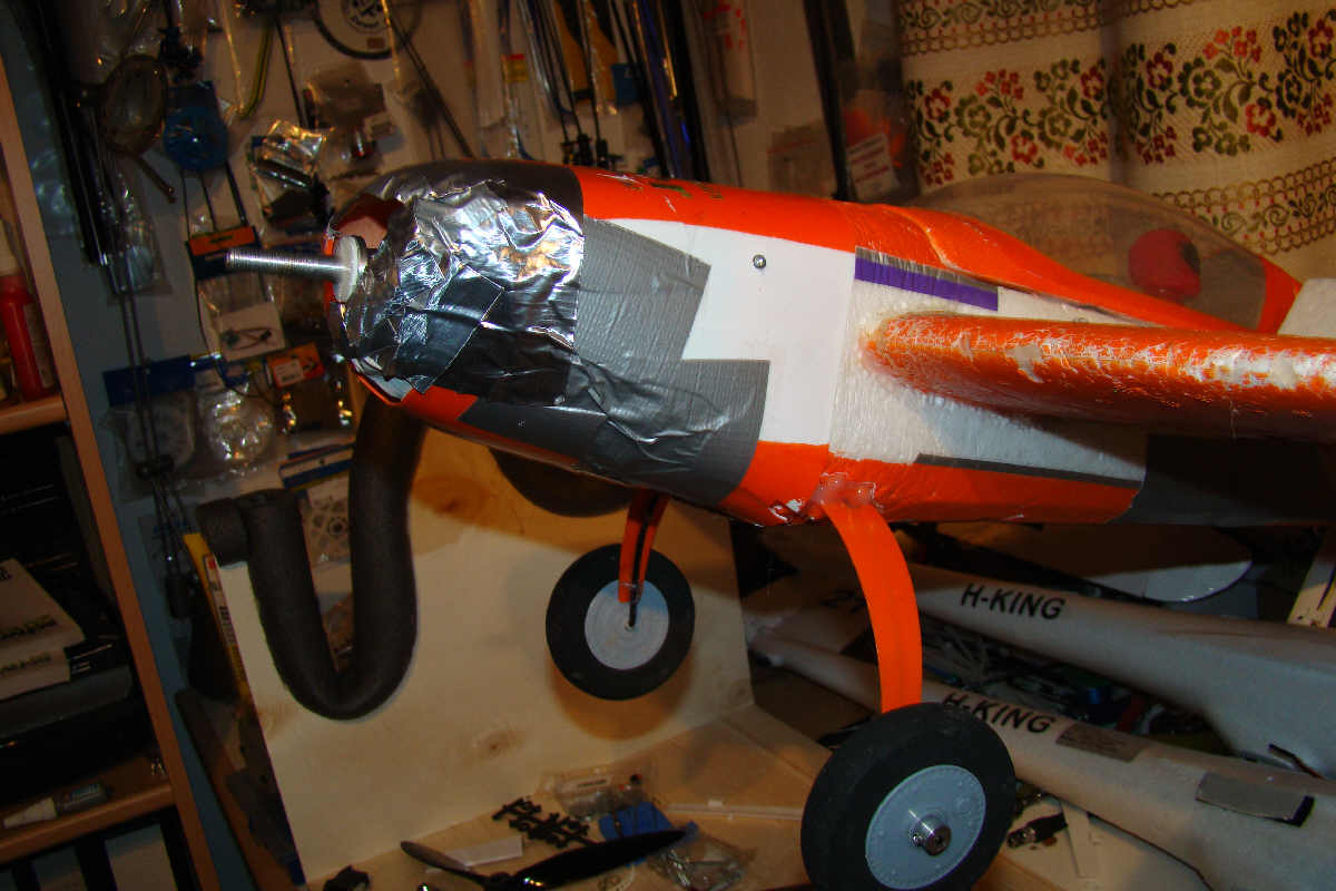

Nachdem Sie nun besser fliegt als vorher habe ich die Haube geflickt. Passt Gut zum Rest der Extra.
Hier mal ein kleines Beweisvideo:
Ein paar mal konnte ich sie für ca. 10 Sekunden sauber im Torquen halten, aber erst beim 2. und 3. Akku wo die Keycam HD schon verweigerte, deshalb ohne Video.
Die meiste Zeit war ich außerhalb des Bildbereiches geflogen, aber wenigstens 2 Versuche sind teilweise im Bild. Die ersten Versuche waren noch viel höher droben.
Ein paar Bilder von der nun sicherlich häßlichsten Motorhaube einer Extra300, passend zum Rest.
Das Setup ist super zum Torquen, aber die Geschwindigkeit ist wesentlich weniger als wie mit dem 2-Blatt. Der Motor wurde nicht heiß, der Regler auch unter 50°C aber die Akkus hatten um die 60°C.
Beim letzten Akku hatte ich den Timer vergessen, und war im Torquen als der Regler abregelte. Ich schaffe es nicht mehr zurück zur Landebahn aber setzte Butterweich im hohen Gras zur Außenlandung auf. Die Leistung ist ausreichend, könnte aber ruhig noch mehr sein.

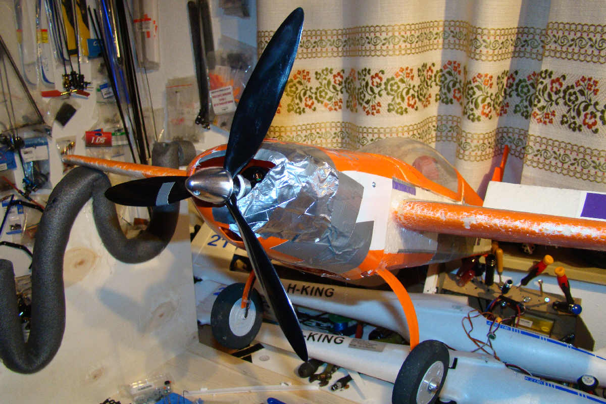

Sepp

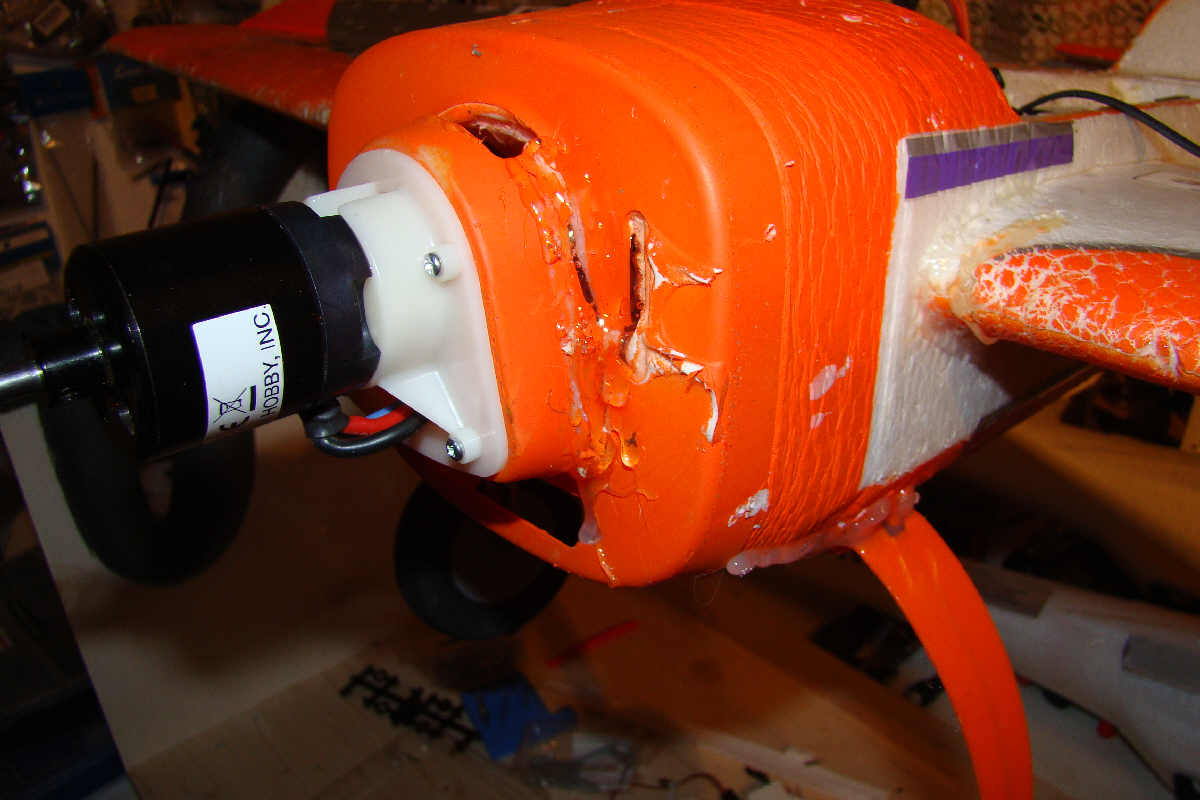

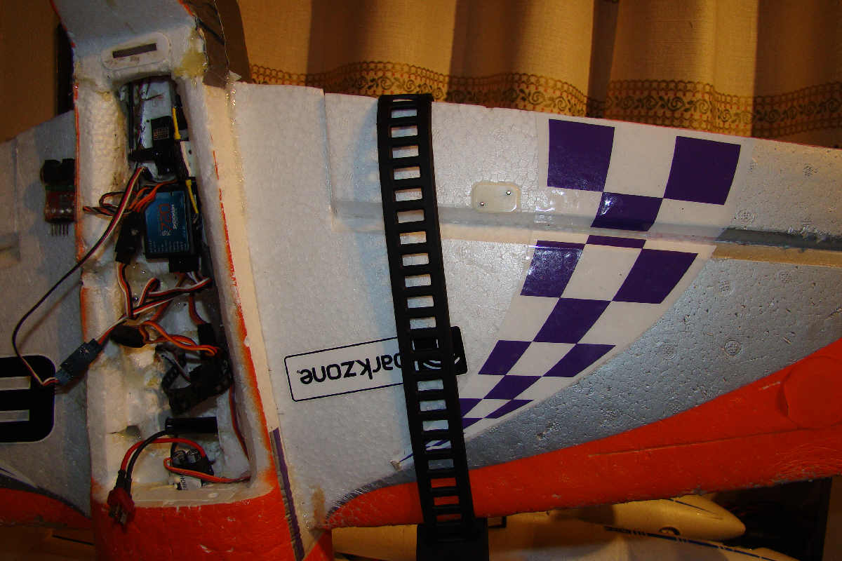

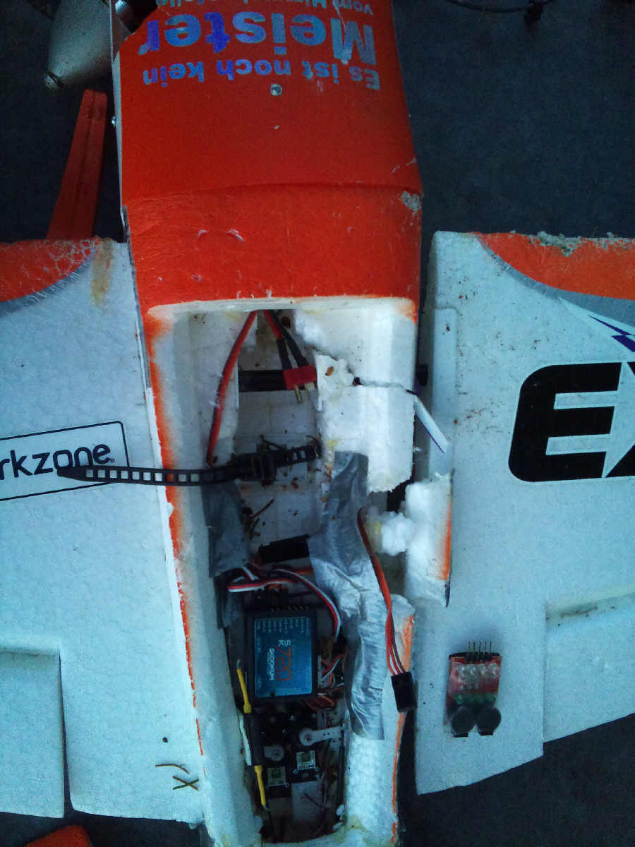

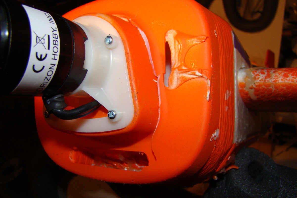

Ein kleines Update, die Extra fliegt nun absolut Sahnemäßig. Ich habe lediglich die Akkus etwas Modifiziert: http://www.rchelifan.org/viewtopic.php? ... 5#p1315055 hatte einen vom Chris bekommen wo er das geschmolzene Kupfer durch einen Draht Ersetzt hatte und damit war die Extra und auch die Hype-WOW plötzlich um einiges stärker.
Ich kann mit der Extra nun aus dem Stand beliebig senkrecht steigen, und es ist fast alles noch original!
Was ich geändert habe: 60A ESC und 3-Blattschraube von der BF109G und sehr viel Heißkleber und ein paar CFK-Stangen sowie Panzertape und etwas Alutape.
Wobei ich die besseren Flugeigenschaften nicht primär am Kleber und dem Mehrgewicht dadurch begründe, sondern letztlich am Stressfreien fliegen mit dem Schrotthaufen.
Habe nun den Gedanken an eine Carbon-Z-Yak gänzlich verworfen, mehr als die Extra bietet brauche ich nicht. Eventuell mal einen stärkeren Tuningmootor so dass ich mit der schnelleren 2-Blattschraube auch Torquen kann.
Ein Vorabvideo von heute mit Musik: http://www.rcmovie.de/video/d11bf7908ed ... 1-MFC-Zell
Sepp
Sepp
