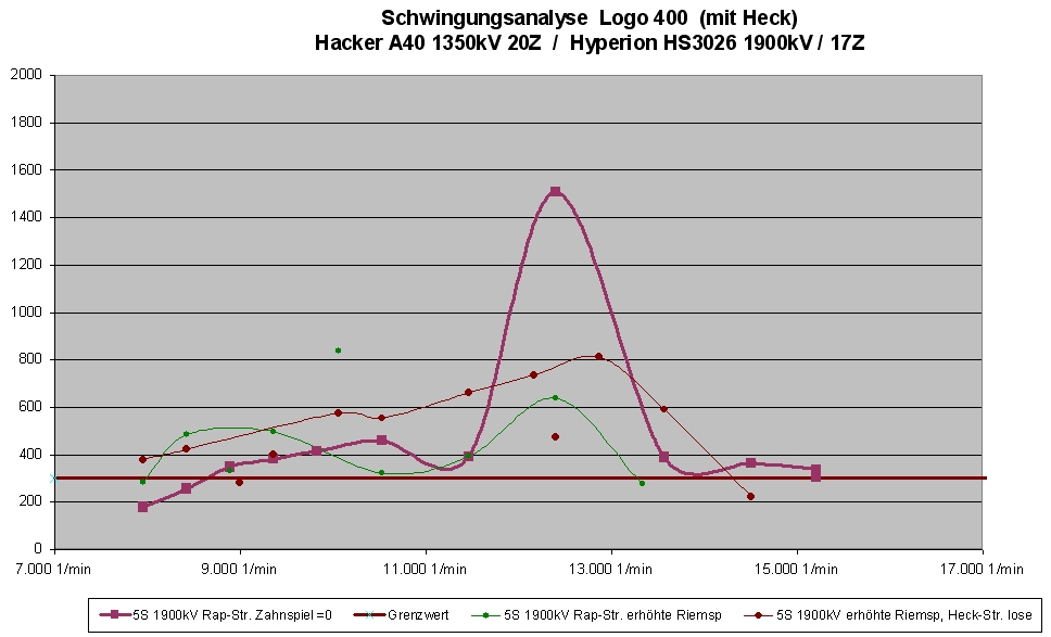

@Stanilo: Jepp, wenn man hoch genug dreht ist man wieder raus aus dem Schlammassel. Am ärgsten ist es bei 2.200 bis 2.600.
Also muss man wohl entweder drunter oder drüber bleiben. Die Hoffnung auf einen rund laufenden Logo hab ich inzwischen geknickt. Die machen wohl alle mehr oder weniger Vibrationen in dem Bereich.
Inszwischen hab ich den Versuch mit der erhöhten Riemenspannung gemacht. Ich hab so fest ich konnte Heckrohr und Chassis auseinander gehalten und dann von nem Helfer Schrauben fest drehen lassen. Und tatsächlich, die Werte werden besser, aber immer noch über den gesamten Bereich über dem "zulässigen Grenzwert" laut V-Stabi von 300. Da der Riemen hinten an der Umlenkung zwitschert wie ein Vogel (hört man wenn der Hacker x70 den Motor langsam durchdreht) ist da wohl noch was im Argen. Riemenwechsel steht also doch noch an.
Außerdem wird das Heckrohr jetzt innerhalb von wenigen Sekunden über 40° warm
Erwärmung hatte ich ja schon früher beobachtet, aber mit dem angeknallten Riemen ist das schon heftig. Es kommt auch nicht von den Lagerungen, an den Enden ist das Rohr normal warm. Dachte erst das kommt, weil das Rohr sich in der Schelle von den Heckstreben bewegt (hatte vergessen die wieder anzuziehen - dünne rote Linie im Diagramm). Aber das Rohr wird auch warm, wenn die Schelle fest ist (grüne Linie)
Mit dem Schwingungsniveau trau ich mich jetzt auch mal an vernünftige Drehzahlen ran. Ist schon träge, wenn der 500er niedriger dreht als der 620er.

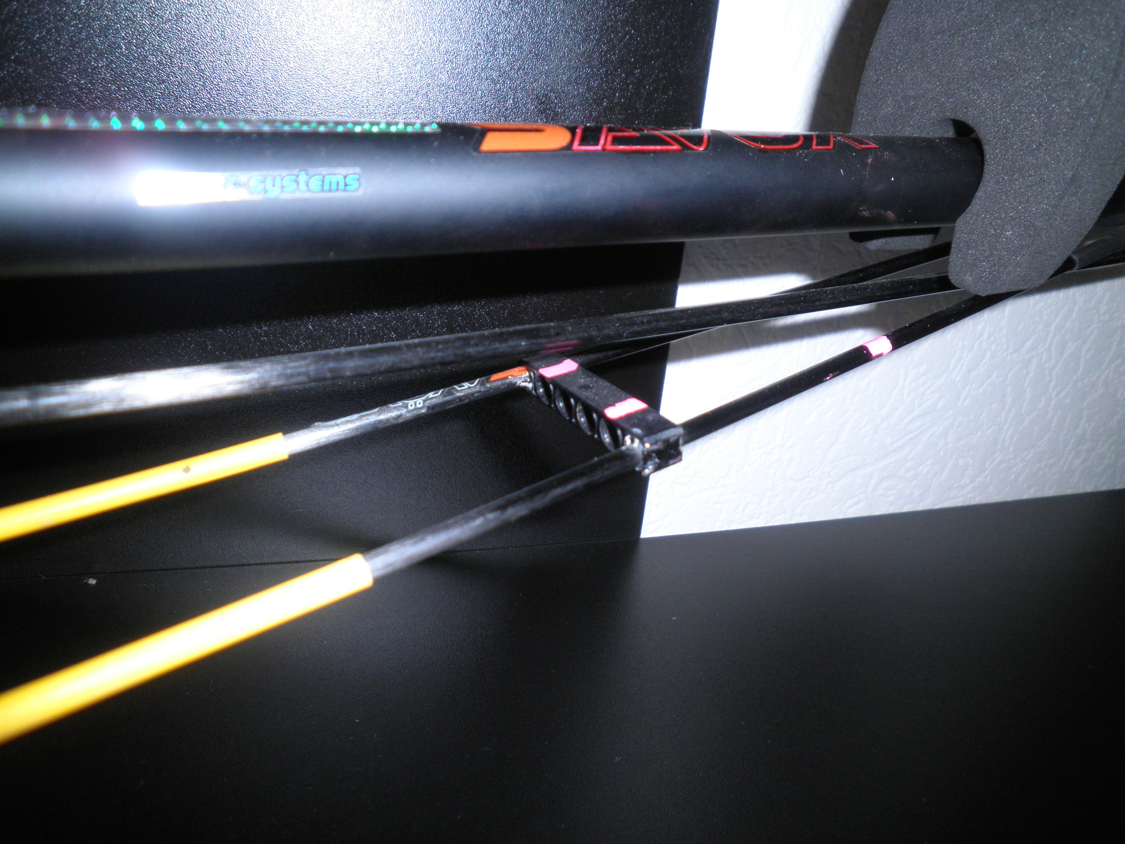

Riemen habe ich zb sehr Stramm,und auch ne Stütze ,die beide Heckabstützungen verbindet und Steifer macht: Ritzel Minimal Spiel,Heckriemenrad am Hauptzahnrad auch eher Stramm.
Gruß Harry
Ich würde eher Fliegen und schauen,da wäre mir egall,was da im Stabi Angezeigt wird.Sturzflug hat geschrieben:die Werte werden besser, aber immer noch über den gesamten Bereich über dem "zulässigen Grenzwert" laut V-Stabi von 300
Gruß Harry

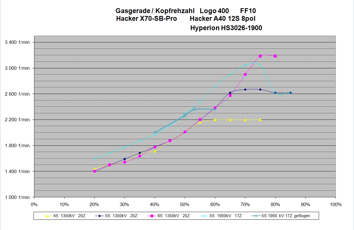

Bin heute dann mal mit dem 3026-1900 mit 17er Ritzel geflogen.
Das Beast hat sich nicht an den noch verbliebenen Schwingungen gestört. (obwohl auf der verbotenen Kreiselbrücke angebracht)
Der Logo fliegt jenseits der bisher maximal möglichen 2100 1/min noch mustergültig ruhig und kontrollierbar. Nur der Stromverbrauch.....
Statt der sonst üblichen 280 - 330 mAh/min wurden es jetzt 400 - 450 mAh.
Der 1900er wirkt schon vom Datenblatt her so hungrig wie der 1400er. Das scheint sich zu bestätigen.
Und richtig spritzig wirkt die Bleiente auch mit 2.400 - 2.600 nicht
Für die höheren Drehzahlen hab ich den max Pitch auf 12° zurück genommen, den setz ich wieder auf 13,5° hoch und dann schau ich mal, was im Beast noch an Agilität zu holen ist. Momentan stehen in der Funke die Wegbegrenzungen für Nick und Roll noch auf +/- 100
Aber auch mit den Einschränkungen fliegt der Kleine wie von selbst.

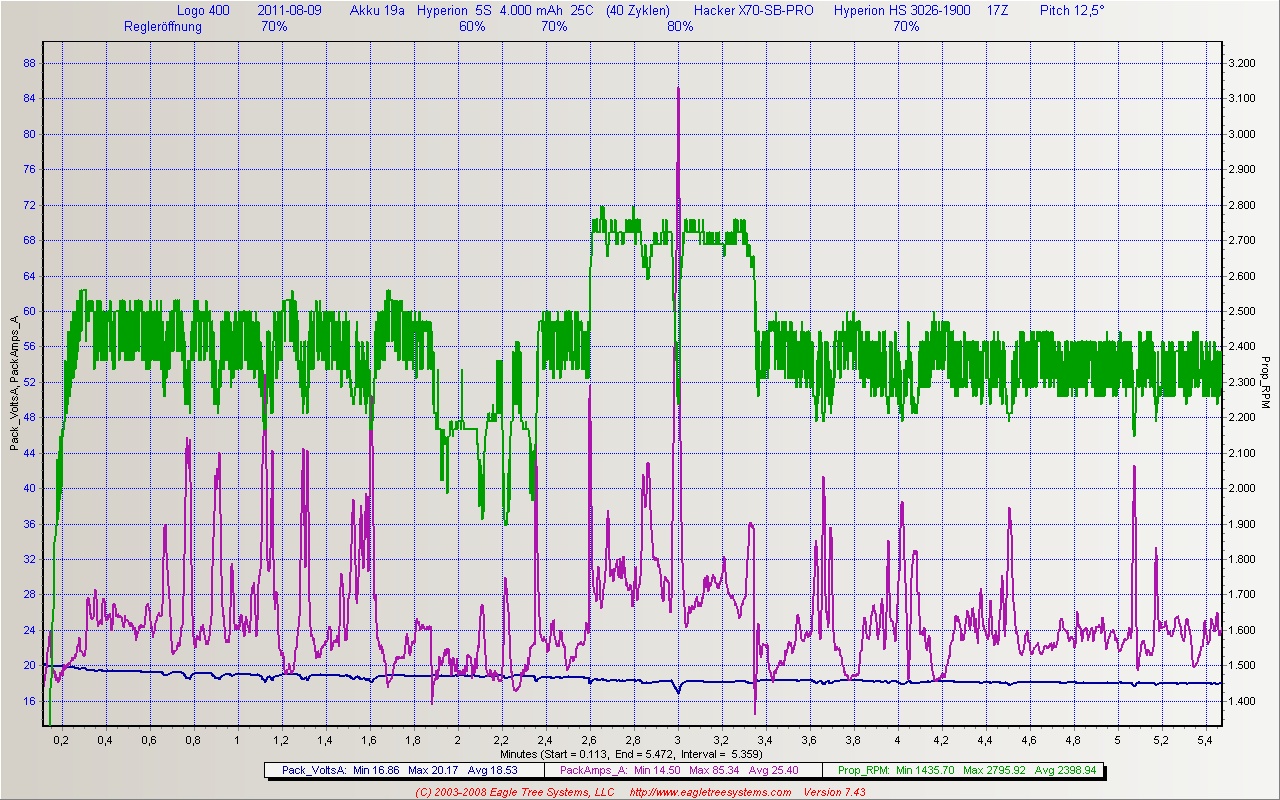

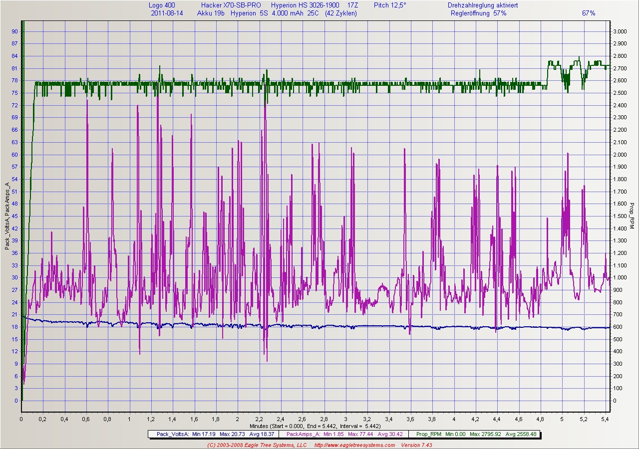

Mal ein kleines Update:
Inzwischen mach ich´s wie wohl alle Logo 400 Besitzer: ich flieg einfach und bin froh, wenn die Elektronik funktioniert
@stanilo jepp, ich fliege 5S

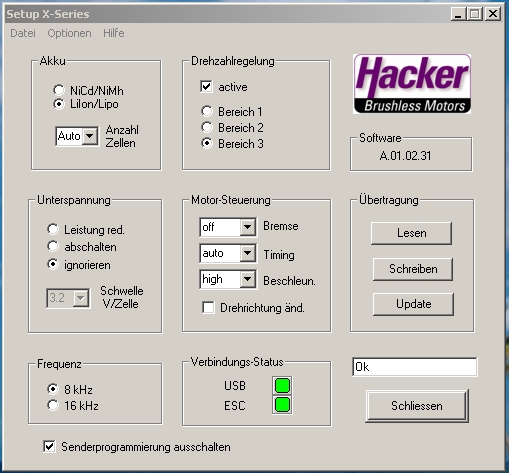

Und gleich kommt das nächste Problem: Ich komm mit dem Hacker Regler im Flug gar nicht auf die Drehzahlen, die er auf dem Schreibtisch (ohne HR-Blätter) vorgelegt hat.
Von 40% bis 53% hält er im Flug genau die Drehzahl, die sich auch ohne Blätter ergeben haben. Ab 53% wird dann nix mehr zugelegt und das sind dann gerade mal 2350 am Kopf. Außerdem werden der Regler und Motor ziemlich heiß. Der Motor wird schon nach 4:30 min 50°-55° warm, der Regler geht auf 60 - 65°, wobei das Ende mit den Kondensatoren am wärmsten wird. Das läßt natürlich den Schluß zu, dass die beiden nicht so toll zusammen arbeiten. Ich hab mal die USB Schnittstelle zum Regler installiert und ausgelesen was da so eingestellt ist: Frequenz 8 kHz wird vom Hersteller empfohlen, nur für das Timing gibt er 5° vor, beim Hacker kann man aber nur 2° oder 8° einstellen. Beides gleich weit von der Herstellerempflehlung entfernt. Hab ich erst mal auf auto gelassen.
Obs daran liegt....
Bleibt noch die Drehzahlregelung. Der Bereich 3 passte sowohl für den Hacker Motor wie für den Hyperion.
Ich hab die mal raus genommen und teste gleich, was dann passiert.
Empfohlen ist der Motor jedenfalls für den Logo 400 mit 5S und 13Z - 14Z. Hier gibts die Hyperion / Scorpion sogar noch zum alten Preis
Da sollten mit 17Z schon 2.800 - 3.000 am Kopf zu erreichen sein.
Ich geh jetzt mal wieder testfliegen und Temperatur messen.

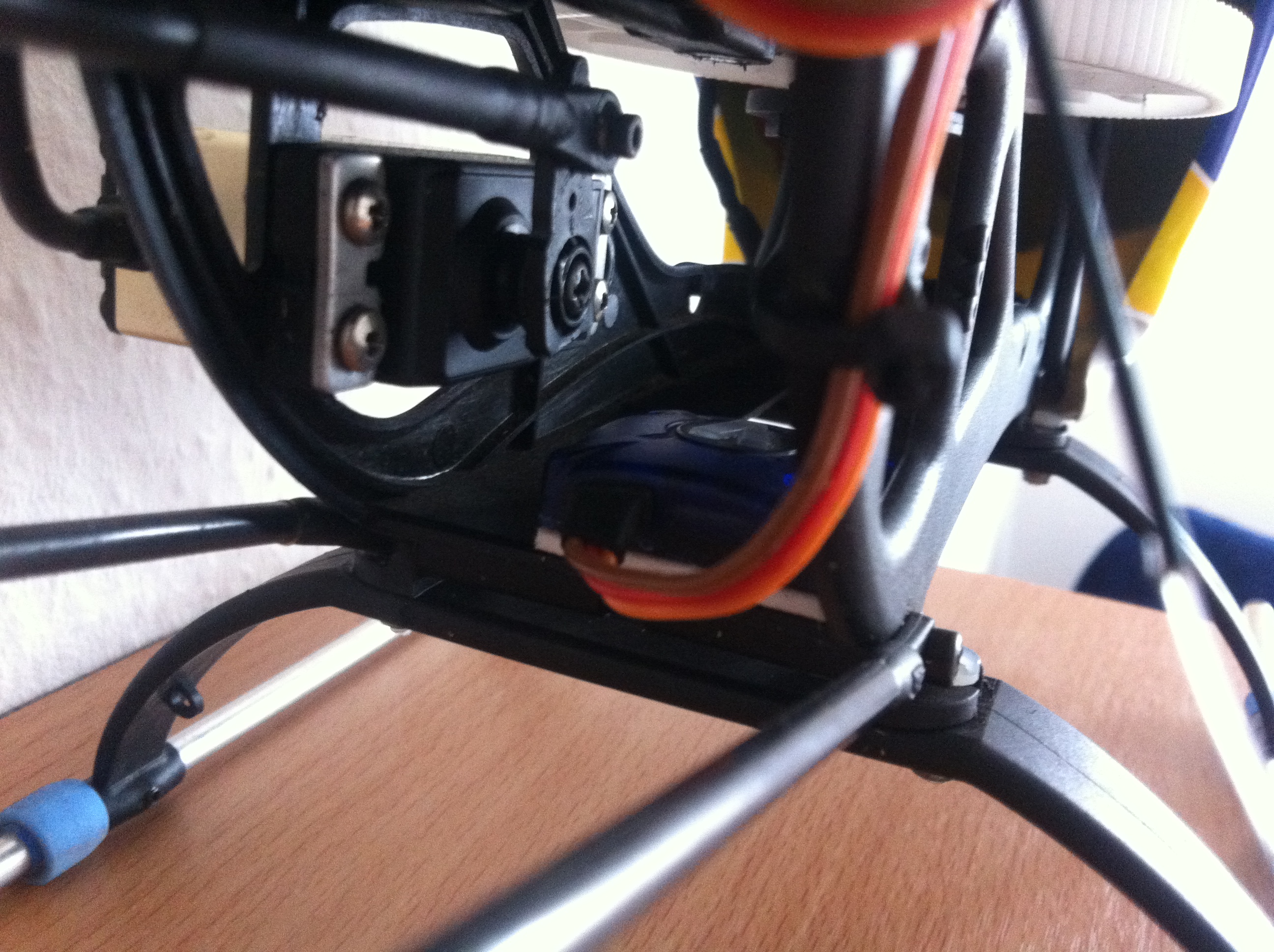

Ansonsten hab ich mir den Akkuschacht des Raptor in der letzten Woche umgebaut. Jetzt ist er 10mm breiter, 5mm höher und die Akkus werden wie ne Schublade rein und rausgezogen - völlig ohne Fummellei mit den Strapsen
Der macht jetzt wieder richtig Laune.
Obs daran liegt....

Es wird Bilder geben, aber vermutlich erst in einer Woche, im Moment komm ich nicht dazu. Soviel sei vorab verraten: Die Teile kann jeder kaufen, wenn man erst mal weiß, dass es sie gibtStanilo hat geschrieben:Als auch Raptor Flieger die frage:Wie haste das gemacht,bzw gibt's Bilder?
Mein Motor hat 1900 kV und ist auch nur bis 5S freigegeben. Im Vergleich mit dem original Hacker mit 1350 kV macht das die 6. Zelle mehr als wett.bastiuscha hat geschrieben:BTW hatte ich mit 6S und 19er Ritzel gerade mal 2900upm bei 80% regleröffnung.
Da frag ich mich, wie du das mit 5s und 17z schaffen willst.
Was eher verwundert ist, dass ab 53% kein Drehzahlzuwachs mehr kommt. (btw die Entscheidung für 5S fiel, weil ich so die Akkus vom Raptor verwenden kann)
Auf die Erfahrung höre ich inzwischen. Die Tips helfen in der Tat, dass es nicht zu Vib Problemen kommt.
Stabi an der richtigen Stelle und mit optimiertem Schaumstoffpad kriegt ich´s auch hin, dass die Anlalyse sauber aussieht (mit anderen Worten, nix mehr am Sensor ankommt
Ich hatte halt nur gehofft, das Teil so hin zu bekommen, dass erst gar keine Vibs auftreten.

#104 Re: Logo 400 - reparieren oder Schrottpresse
Und wieder ein Update.
Gestern hatte ich 10 Akkus geflogen und ne Menge Spass mit dem Kleinen gehabt. Ab 2.500 macht er richtig Laune. Was an Vibrationen da ist stört mich mehr als die Elektronik. Das Beast ließ sich auch bis 2.700 nicht aus der Ruhe bringen.
Warum ich plötzlich höhere Drehzahlen bekomme weiß ich nicht.
In der Hoffnung, dass die Erwärmung dadurch runter geht hab ich am Regler die Drehzahlregelung deaktiviert. Das Ergebnis war grauenhaft: Die Drehzahl ging schon was höher, aber Einbrüche bis 500 rpm. Und heiß wurde der Regler immer noch.
Nach 3 Testakkus hab ich die Drehzahlregelung wieder aktiviert und ..... jetzt dreht er plötzlich höher wenn die Reglervorgabe über 53% geht
Als max, hatte ich 2900 auf dem Logger, aber alles über 57% führt zu Drehzahleinbrüchen. Am Akku lags nicht
Bei schwachen Akkus gehen die Spannungseinbrüche auch bei 57% schon auf die Drehzahl.
Nur das Problem mit der Temperatur bleibt. Nach einem Akku messe ich am Regler 50° - 60°C, mit Ausreißern bis auf 70°C. Der Motor bleibt immer unter 50°C
Ist das erträglich? Ich mach mir da Sorgen um die Lebensdauer des Reglers. Außerdem nervt die lange Abkühlzeit.
Bringt die Öffnung in der Haube nennenswerten Einfluß? Im Moment hab ich das billige Plastikteil ohne das Loch - wollt ich mir noch rein machen.
Zur Not versuch ich es wieder mit dem Hacker Motor. Der ist nur ne Ecke schwächer als der Hyperion.

Achso sorry...hatte schon bissel den Durchblick verloren. Bei 1900Kv ist natürlich klar.
Aber wegen deinen Sorgen: yo...die Ströme bei 5S sind bei harter Flugweise bestimmmt nicht wirklich lange mit Freude verbunden.
Und schon gar nicht bei Teillast. Da kannst den Regler echt vergessen.
Trotzdem: jetzt hör auf zu messen und flieg endlich! Blödes Rumgelogge
Nach 5 min. Flug im Sommer, kann ich meinen Regler nicht mehr anfassen. Reicht das? Wir Beide leben noch heute. Geht er ausserhalb der Garantie (nochmal) kaputt, wird was Gutes gekauft.
Was willste machen? Kannst ja ne Kühlplatte dran knallen, wenns dich beruhigt.
