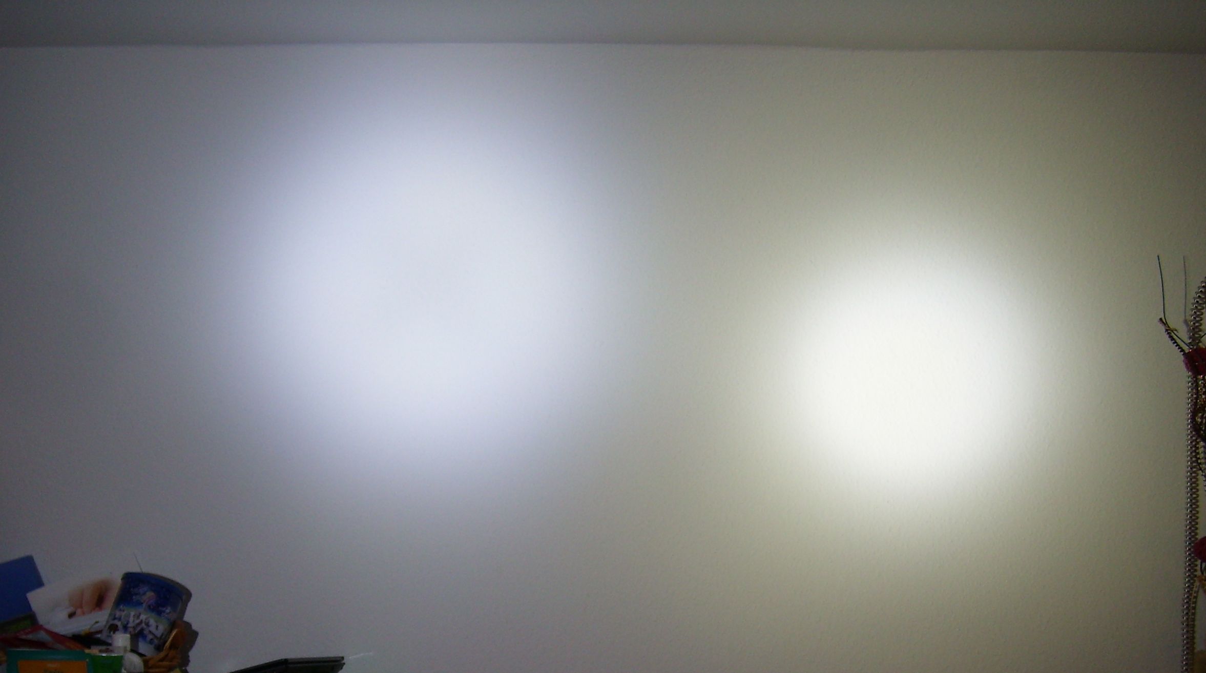

Beamshot aus 3m an die Wand

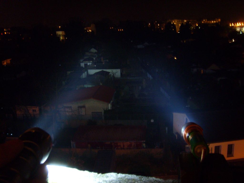

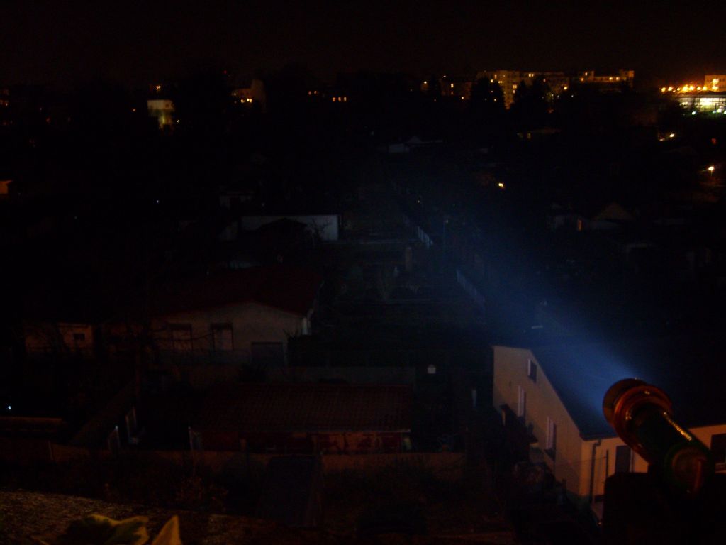

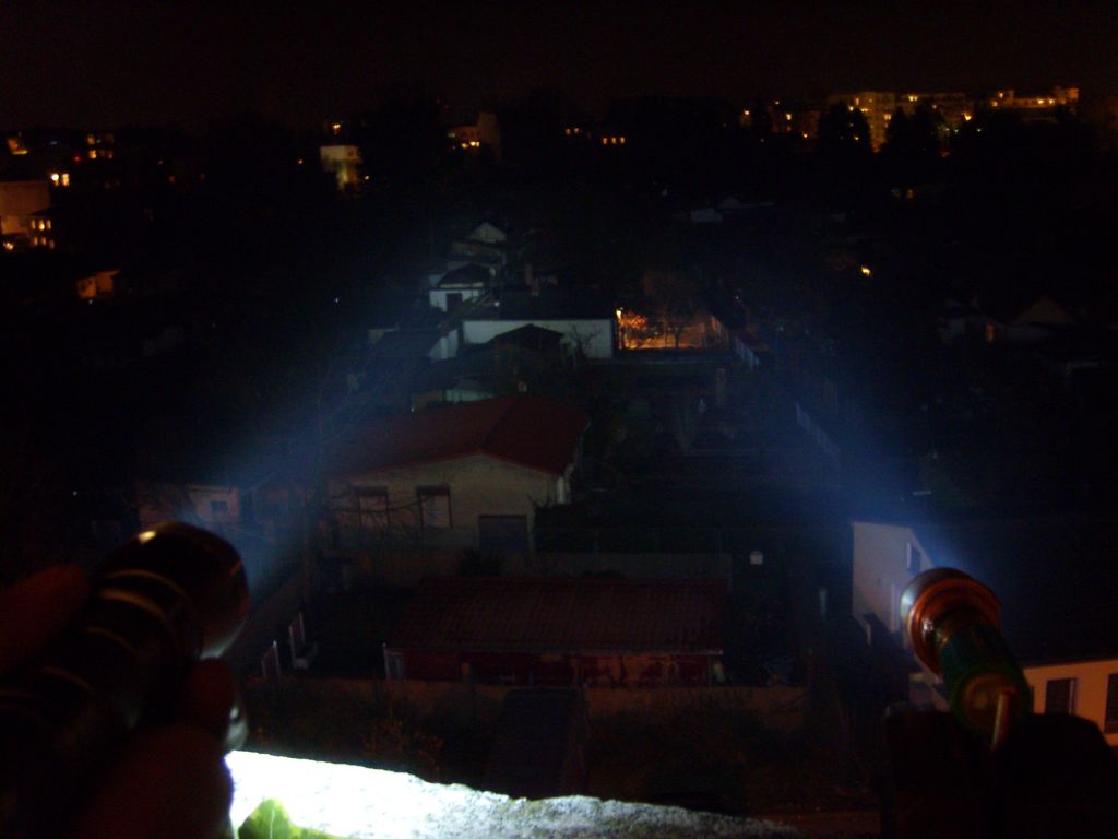

Um das Rätzel nicht all zu kompliziert zu machen hier noch 3 Beamshots vom Balkon. Warum beim 3. Bild plötzlich Licht in dem Häusel an ist weis ich auch nicht :oops: Das mit dem Xenonbrenner lasse ich dann lieber mal :mrgreen: Das Haus ist übrigens genau 81m entfernt. ( gemessen mit hochpräzisions-Laser Malerequiptment :P )

Die Ultrafire ist schmaler Fokussiert und kommt dadurch auch deutlich weiter als die P7

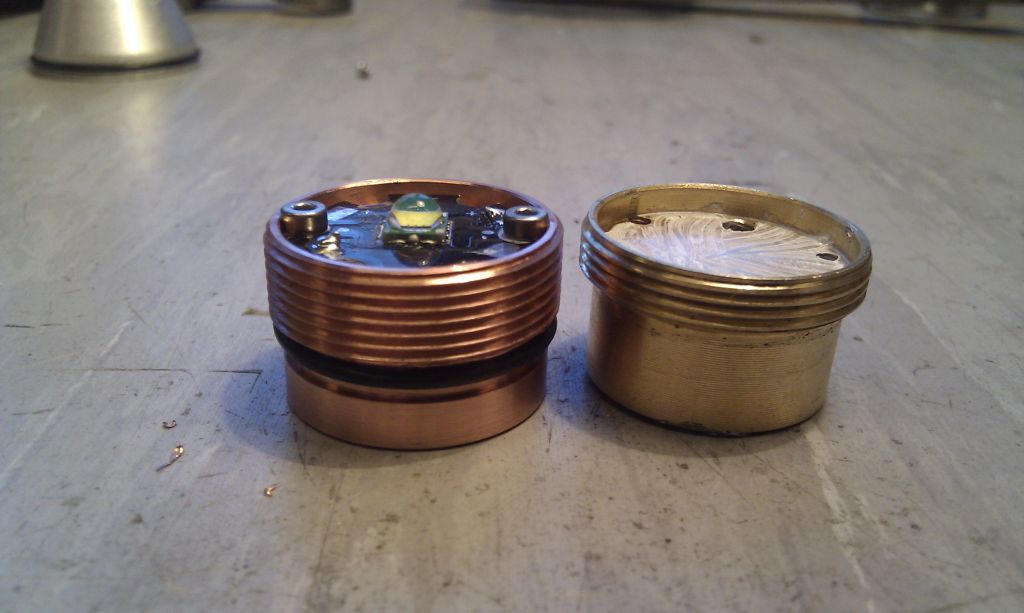

Da ich Hauptberuflich ständig Wärmesenken für alle möglichen Halbleiter baue dachte ich mir in meiner Tala kann einfach keine halb durchdachte Senke aus Messing werkeln. :mrgreen:
MX-L T6 Wärmesenke1.jpg (100.76 KiB) 5213 mal betrachtet
Durch das breitere Gewinde wird die Wärme bei Vollgas auch ordentlich an das Gehäuse abgegeben. Die alte Senke hielt nur auf 2 Gewindegängen und wurde in kürzester Zeit über 60° heiß. Die CU Senke hat auch eine deutlich dickere Wandung und somit eine höhere Wärmekapazität.

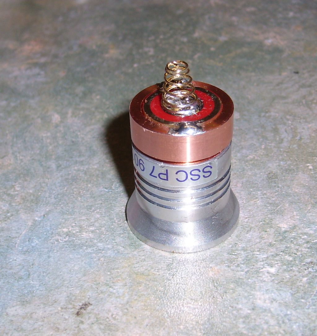

Das P7 Modul wird an einer 18650 LiIo Zelle extrem heiß und altert so sicher deutlich schneller als mit richtiger Wärmeableitung.
P7 Modul mit CU Senke.jpg (188.67 KiB) 5213 mal betrachtet
Auch sie hat eine anständige Senke aus CU bekommen.
