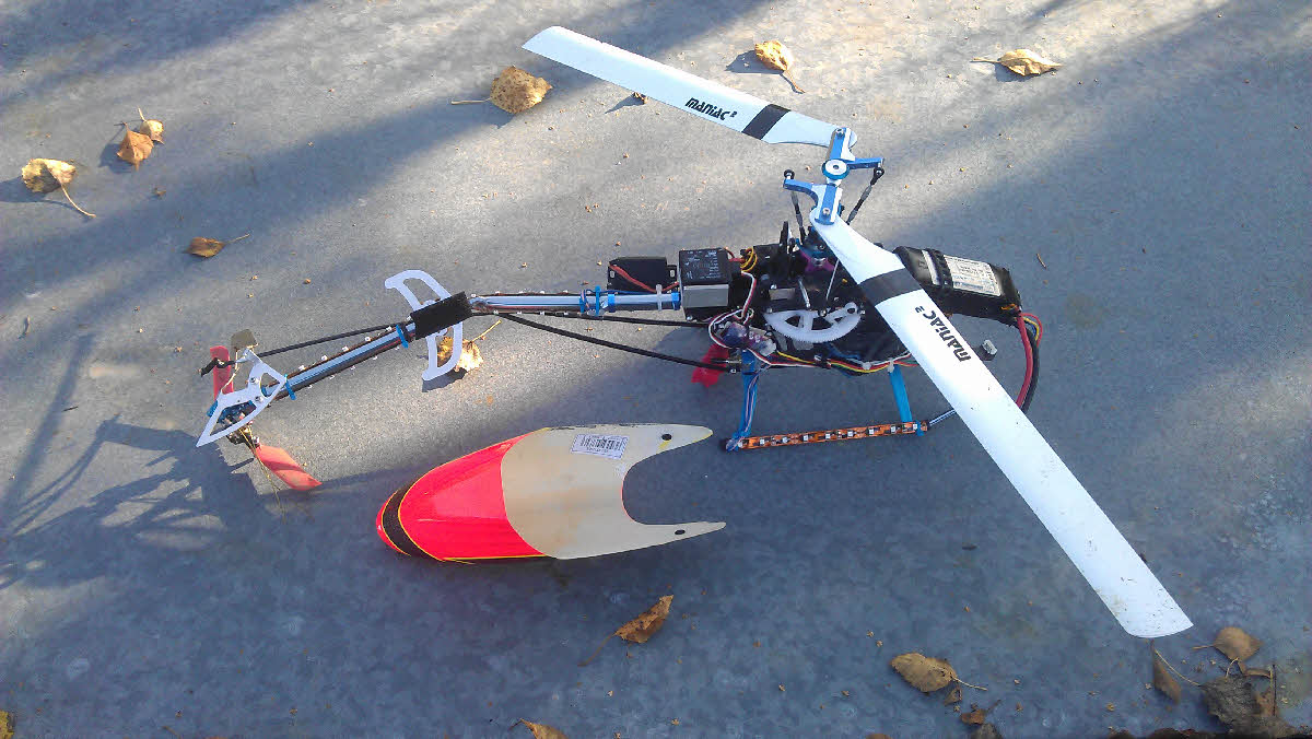

War heuet das Brain 1,5 Akkus Ausgiebig am Testen.
Das Heck steht klasse, bei schnellem Flug kein Aufbäumen.
Meine Korrekur bei Aileron war auf die falsche Seite aber nicht weiter schlimm. Kollegen eines deutschen Konkurenzproduktes wären froh wenn der Horizont immer so exakt bleiben würde.
Es war kein Problem so zu fliegen.
Ich habe dann beim 2. Akku wirklich den Hei um alle Achsen wüst gesteuert so dass ich nicht mehr wusste wo er war, umgeschaltet und er war super ausgerichtet. Einmal auch in schneller Fahrt bei einer Piruette auf dem Rücken umgeschaltet und Ratsch war er ausgerichtet.
Dann habe ich "Purzelbäume" geschlagen, also Flipps am Stück, und dann ging es irgendwie nicht mehr herum sondern seitlich weg. Ich habe die Rettungsfunktion aktiviert aber ohne Erfolg. der Heli reagierte zwar irgendwie, aber nicht wie er sollte. auch Motor-Aus schaltete sofort und er schlug böse ein.
Ich vermute dass das Servo welches Rauchzeichen gab im Flug abgeraucht ist. Das ist nun schon mein 3. Hitex HS5065MG das in Rauch aufgeht, die beiden anderen blockierten aber wegen gekreuzter Blätter beim einstellen. Und das war ein anderer Heli. Diese HS5065 waren Jungfräulich.
Es kann aber auch sein dass das Servo erst nach dem Erden abrauchte und das Brain ein Bläckout hatte, ich kann es nicht sagen. Was ich 100% sagen kann ist dass ich die Knüppel losgelassen hatte und sich der Heli nicht mehr aufgerichtet hatte, und dass ich vorher schon Probleme beim steuern hatte.
Ebenso hatte ich bei der Rolle die Knüppel voll nach Roll rechts aber das Bailout richtete den Heli sofort sauber aus was klasse war.
Mal schaun ob auf den Videos was zu erkennen ist, wegen der Entfernung vermute ich aber nicht.
Die Onboard ging vorher schon aus bei Loops. Die Hutcam zeigt ein Pixel

#105 Re: MSH Brain, erste Erfahrungen
hatte auch schon ein paar Crashes, aber Servos sind bei mir dabei hinterher noch alle heil gewesen.
Hoffen wir mal dass es nicht am Horizont lag, und dass MSH das besser gemacht hat, wie die "Kollegen eines deutschen Konkurenzproduktes"...
