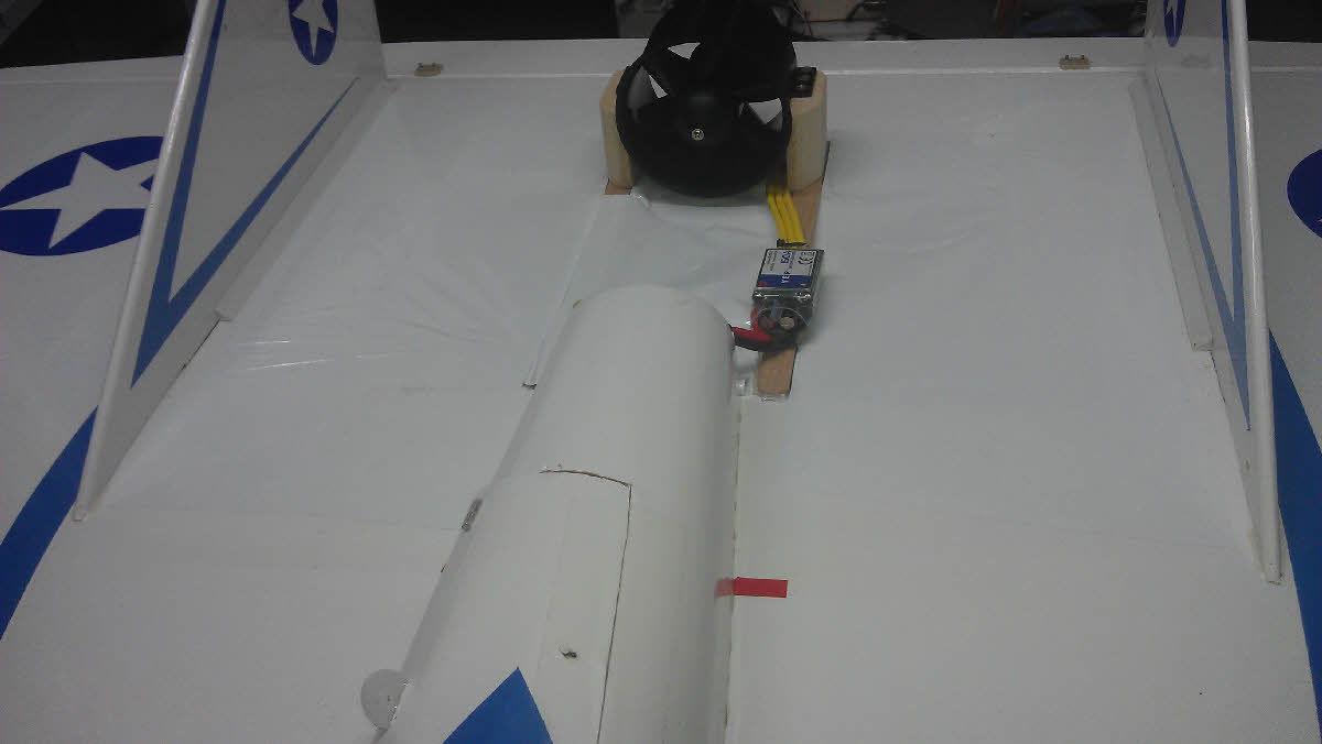

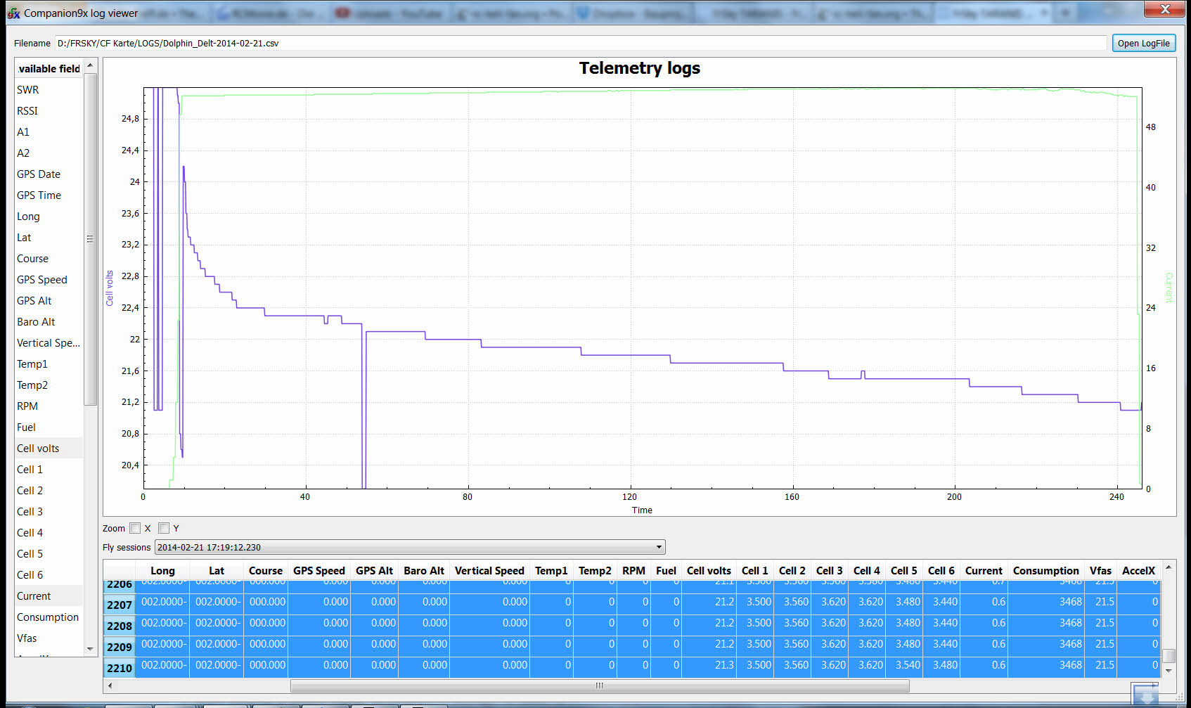

Habe einen Dauertest vom FAS40 mit 53A gemacht, der Stecker am Lipo und der Lipo waren wärmer als wie der FAS40, dennoch ist mir das zu Riskant und ich habe den ausgelötet und lasse nur den Spannungswächter drinnen.
Wenn das Modell zerstört würde, das wäre verschmerzbar. Bei Personenschaden könnte ich mir vorstellen dass ein Gericht das als Grob Fahrlässig einstufen würde, damit wäre dann auch der Versicherungsschutz erledigt.

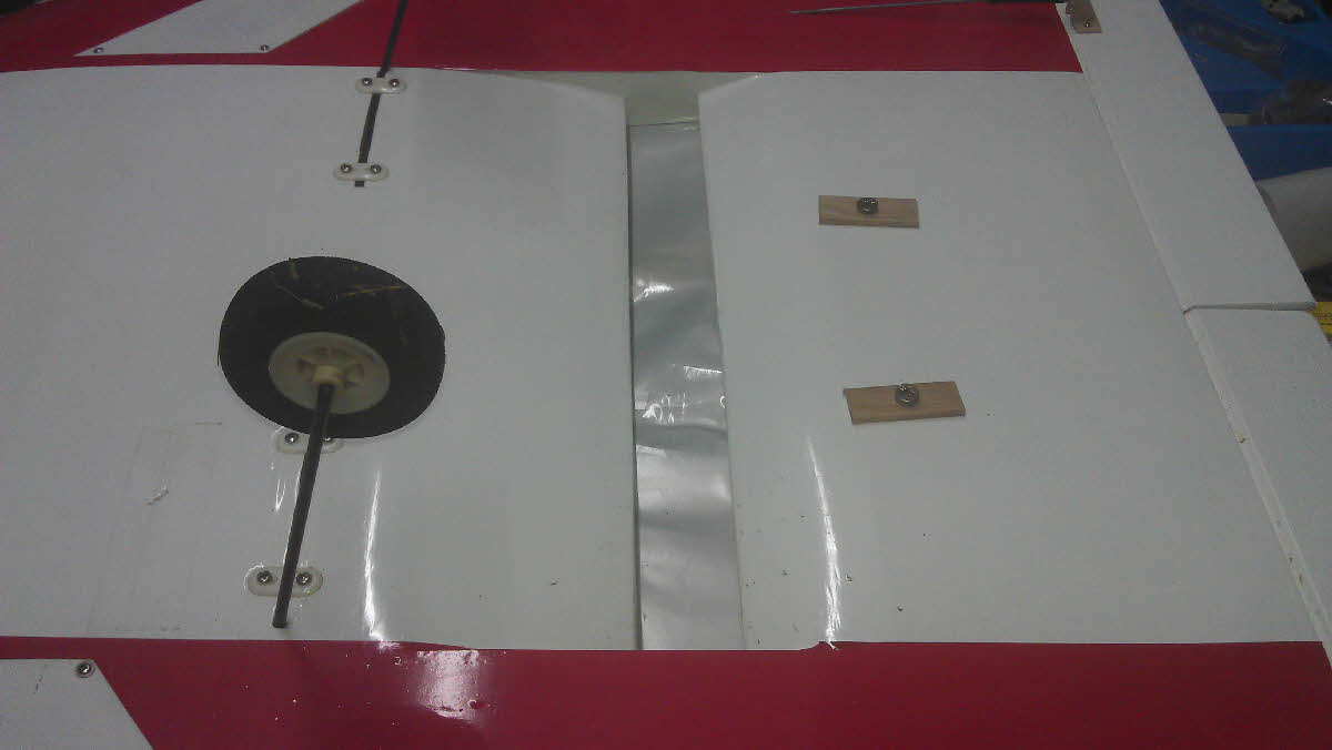

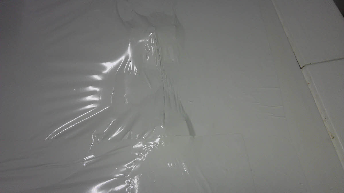

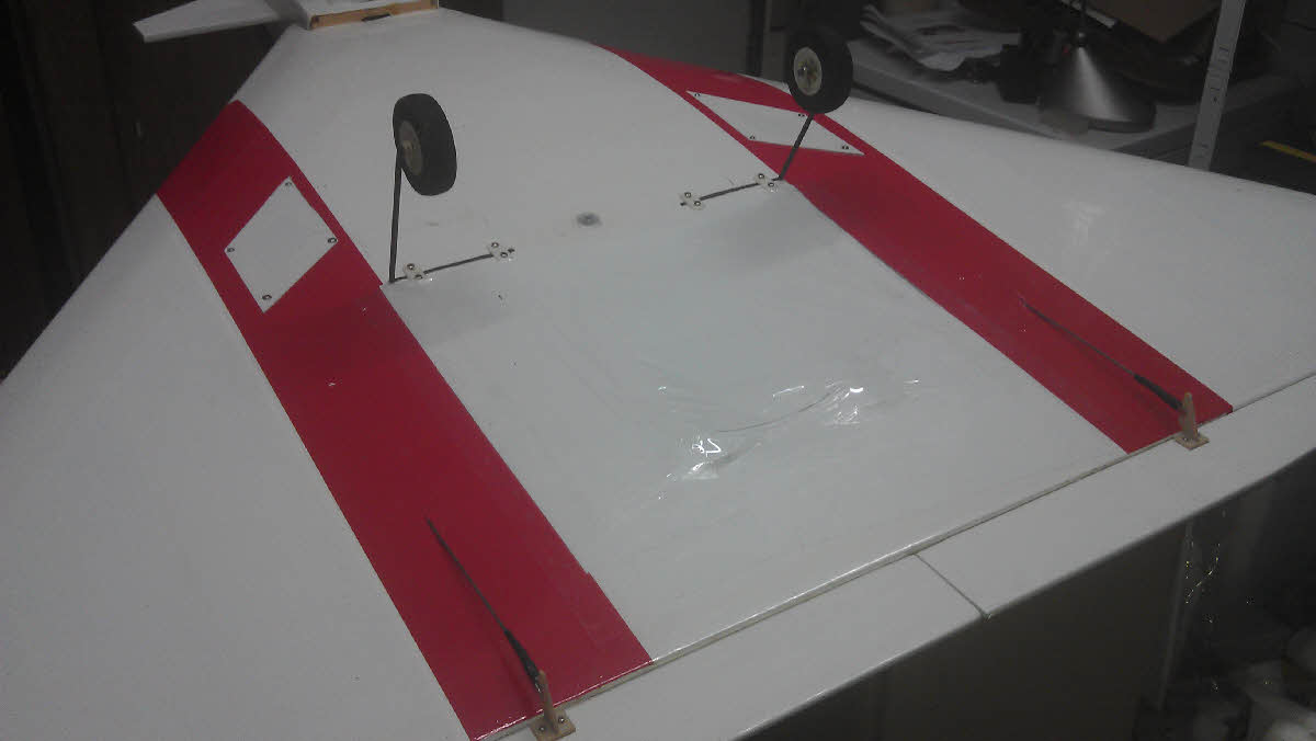

Habe den Schlitz mit Bügelfolie zugemacht, bekomme aber die Falten nicht raus. Die Folie schrumpft leider nicht wenn Si ewarm gemacht wird.
Und um die Schraubenköpfe schaut das auch nicht schön aus.
Morgen wird probiert, der Motor und 150A Regler blieben kalt bei dem 4 Minuten Dauertest auf vollgas, was aber in etwa auch meinem Flugstiel damit entspricht.

mach nochmal warm und stich mit einer dünnen Stecknadel in die Teile wo Luft drin ist. Kannst Du überall reinpieken, das macht nix. Wirst sehen, dann bekommst Du fast alles weg.satsepp hat geschrieben:bekomme aber die Falten nicht raus

Da ist es drunter Großteils ja sowieso Hohl, da war ja die Verengung für den Propeller. Ich Glaube dass ich die falsche Bügelfolie habe?

satsepp hat geschrieben:Habe den Schlitz mit Bügelfolie zugemacht, bekomme aber die Falten nicht raus.
Doc Tom hat geschrieben:einfach zubügeln, nur der Schlitz muss weg, es wirkt sich nicht auf Schwerpunkt aus.
Zustimm. Wenn du es optisch schöner haben willst, dann klebst Du ein paar kleine Balsastege ein.
