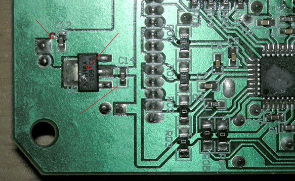

Hier noch ein Bild, welche 3 Bauteile man entnehmen muss. Den Text lesen und verstehen sollte man aber dennoch. ;)

Bin auch gerade dabei Module für meine MC-32 Hott und eines für eine MC-20 Hott zu bauen,
sofern ich das mit meinem laienhaften Verständnis hinbekomme :(
HF Modul ist aus einer DX5e entlötet 8)
Nun geht es um den Low-Drop-Regler und die zwei Kondensatoren wie hier beschrieben.
http://rcfan.metnitzer.net/download/Gra ... ektrum.pdf
@Jack: Low-Drop-Regler aus deinem Bild ist OK, aber die bezeichneten Kondensatoren finde ich auf meiner Platine mit der Bezeichnung C12 und C14 auf meiner Platine nicht :(
Ich finde nur Teile, die so aussehen wie auf deinem Bild, mit der Bezeichnung C13 und C15.
Habe keine Ahnung ob das Kondensatoren sind, die auch noch zu Schaltung passen bzw. wie man das messen kann :(
Vielleicht kann mir da jemand helfen und bestätigen, ob ich diese Teile verwenden kann und wenn ja, ob da was in Bereich Polarität zu beachten ist.
Will halt nicht meine MC-32 abschiessen.

Hallo Hans-Peter.
Die eingekreisten Bauteile sind Kondensatoren und sie werden auch funktionieren. Der Spannungsregler wird sogar ohne die Kondensatoren funktionieren, aber es ist besser diese einzubauen. Eine Polarität ist bei diesen nicht zu beachten (aber bei größeren Elkos schon).

das Blöde an SMD Kondensatoren ist , man kann die Kapazität nicht ablesen :roll:
einmal ausm Blister und man sollte wissen wo der hingehört ... ;-)
Prinzipiell braucht man diese Blockkondensatoren nicht unbedingt ... sie sind sozusagen eine Sicherheit umd Spannungseinbrüche oder zu hohe Spannungen abzufedern. In einer µC Schaltung kann das Fehlen dieser Kondensatoren durchaus dazu beitragen dass die Schaltung sich aufschwingt oder Störimpulse an weitere Bauteile gelangen.
In dem Fall hat das HF Modul aber selbst auch Blockkondensatoren an der Spannungsversorgung und somit sind die Teile oboslet ..
Schaden tuts aber nicht ;-)

Mataschke hat geschrieben:das Blöde an SMD Kondensatoren ist , man kann die Kapazität nicht ablesen :roll:
und für mich als Laie überhaupt zu erkennen ob es sich um einen Kondensator handelt :roll:

SMD-Teile: (meistens)
- schwarz u. flach mit winziger weißer Schrift und nur 2 Enden: Widerstand
- graubraun ohne Zeichen und 2 Enden: Capacitor = Kondensator
- schwarz und ein Strich an einem Ende und zwei Enden: Diode
- 3 oder mehr Beinchen: Transistor, Regler, IC, etc...
- Spulen sollte man meistnes leicht erkennen können
Wegen den #13 und #15: Das sind die richtigen beiden Sieb-Cs, sie hängen jeweils am Eingang und am Ausgang auf Masse.
Auslöten und Verwenden. Wobei ich aus Platzgründen und der Einfachheit halber auch nur den auf Ausgangsseite angelötet
habe. Bei der Eingangsseite nehme ich mal an, dass die MX-20 saubere 5V liefert. Gegen Einstreuungen auf das Zuleitungskabel
kann man dann auch einen normalen 10µF/10V einlöten, wo es sich anbietet. Damit tut man sich dann leichter. Dieser befindet
sich ebenfalls auf der DX4-Platine. Falls nicht, geht auch jeder andere der aufgelöteten Elkos.
