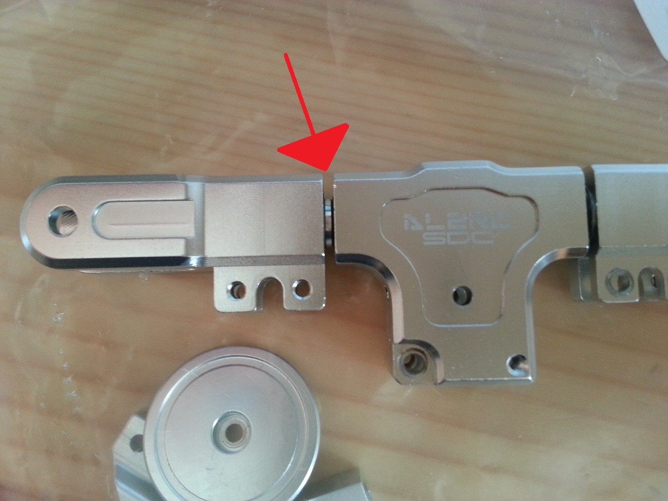

Ich war gerade am schrauben und da ist mir am Kopf etwas aufgefallen. Mein BLW sieht so aus.
http://www.helihausen.de/images/EK5-0395.jpg
Alle Lager und Drucklager passen also über die Welle.
Wenn ich nun anziehe ist das alles andere als leichtgängig.
Was kann ich dagegen machen? Oder wird es freigängig sobald es in Drehbewegung kommt?
Die Reihenfole von innen nach außen:
Zentralstück-BLW-Dämpfer/POM Hülse-Distanzscheibe- Kugellager1-Blatthalter-Kugellager2-Drucklager-Unterlegscheibe-Schraube

Innere und äußeres Lager verwechselt ? Liegen och Distanzscheiben bei , die unter die BLW-Schrauben gehören ? Wenn die BLW-Schrauben zu lange sind und die knallst die zu dann blockieren die Lager, deshalb ist bei den meisten Köpfen eine gewisse Anzahl an sehr dünnen Beilagscheiben dabei, mit denen man das ausgleichen kann. Die Blattgriffe müssen spielfrei sitzen, aber sich frei drehen können - "zumachen" erledigen die Drucklager, und die sind i.d.r. 3-teilig, wobei die inneren und äußeren Lagerscheiben unterschiedliche Durchmesser haben und nicht vertauscht werden dürfen. Weiß jetzt nicht wie das bei diesem Heli ausschaut, aber nach dem Foto zu urteilen dürfte das ebenso sein.

Hi, ich habe wirklich alles richtig zusammengebaut. Aber es hilft nichts. Die Lager sind es nicht. Die laufen alle gut.
Das Problem sehe ich eher darin dass die Lager eingeklemmt werden. (wie im Paint Bild)
Meine BLW sieht wie folgt aus. http://www.hoelleinshop.com/hoellein/pr ... 13_b_0.JPG
Wenn ich nun zu weit anziehe weden die Kugellager unter Spannung gesetzt und können sich natürlich nicht mehr frei drehen. Was soll ich dagegen am besten machen?
Ich hätte 2 Ideen.
1: zwischen die beiden Kugellager im Blatthalter eine Distanzscheibe wie bei meinen Cars im Achschenkel einlegen: http://www.hobbyfreun.de/shop/images/TT/PD1577.jpg
Das verhindert Spannungen.
2: Das mit dem rot gekennzeichneten Scheibchen (Bild) durch ein Dünneres tauschen.

Evandure hat geschrieben: Das Problem sehe ich eher darin dass die Lager eingeklemmt werden.
Ja das wird so sein.
Das hatte ich bei meinem Kds auch.
Die Blattlagerwellen sind meist nicht 100% ig masshaltig.
Kannst also mal einen Satz bestellen und durchprobieren.
Ich würde aber eher was von den vorhandenen Scheiben abschleifen, das sind nur wenige zehntel bis es klemmt.
Also lieber vorsichtiger was wegnehmen als zuviel auf einmal.
Du kannst natürlich auch dünnere irgendwo bestellen und dann zusätzlich mit Passscheiben arbeiten.

Ich habe mal eine Scheibe rausgelassen und es dann montiert. ist ein gute halber mm den der Blatthalter weiter reinkommt. ;)
das sollte ich hinbekommen. ;)
